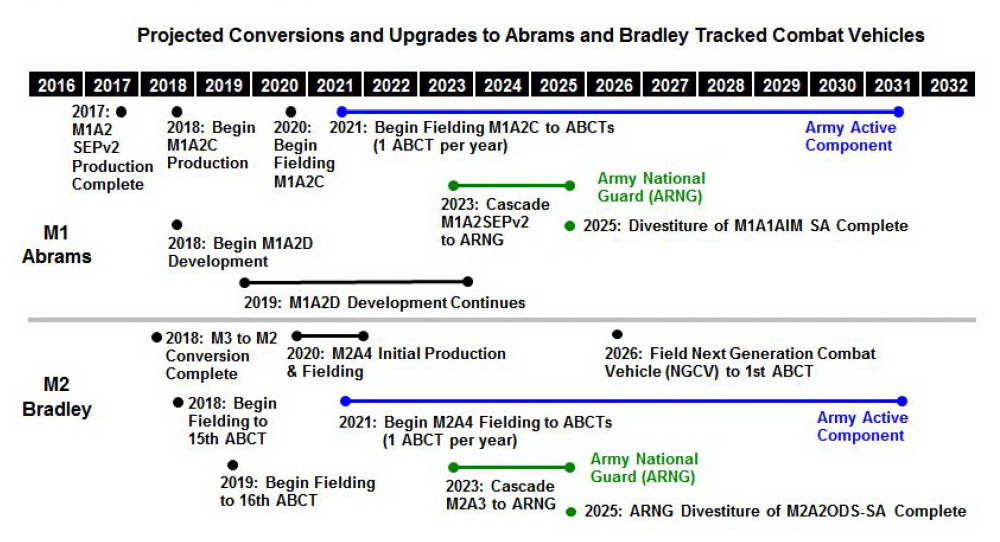

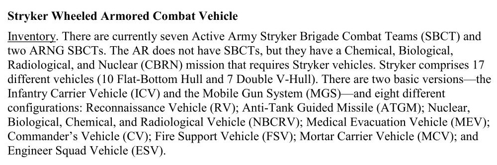

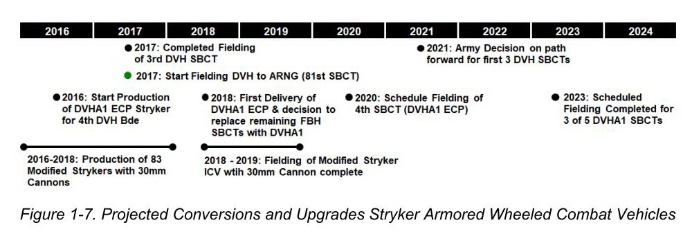

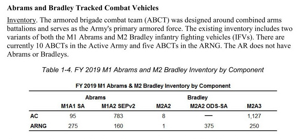

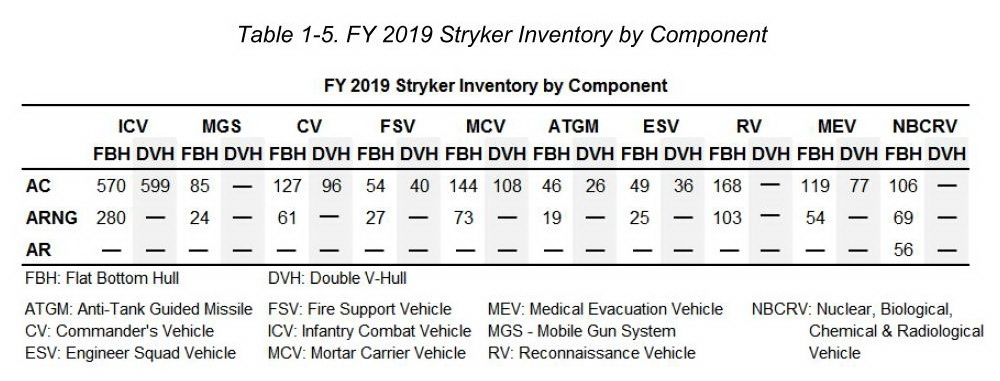

План развития парка бронетехники и ее наличие. Взято из National guard and reserve equipment report for fiscal year 2020 (NGRER FY 2020, март 2019 г.), стр. 20 - 23.
AC - Active Component, ARNG - Army National Guard.
http://forumupload.ru/uploads/000a/e3/16/2496/56359.jpg
http://forumupload.ru/uploads/000a/e3/16/2496/62058.jpg
http://forumupload.ru/uploads/000a/e3/16/2496/96743.jpg
http://forumupload.ru/uploads/000a/e3/16/2496/66340.jpg
http://forumupload.ru/uploads/000a/e3/16/2496/60387.jpg

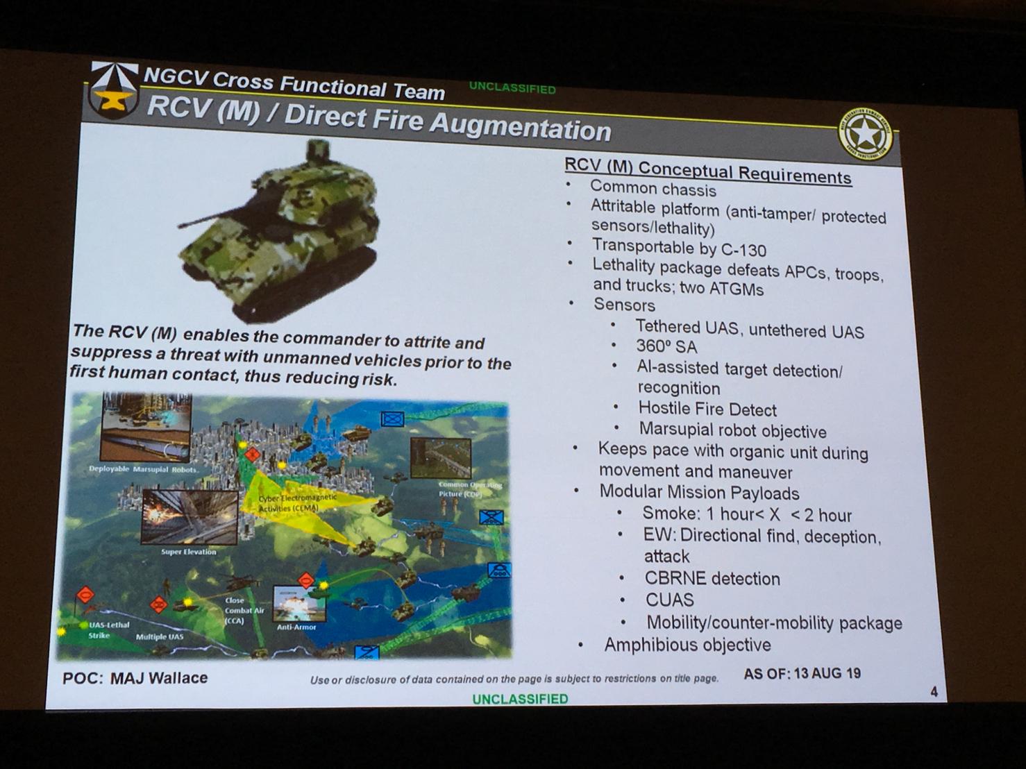

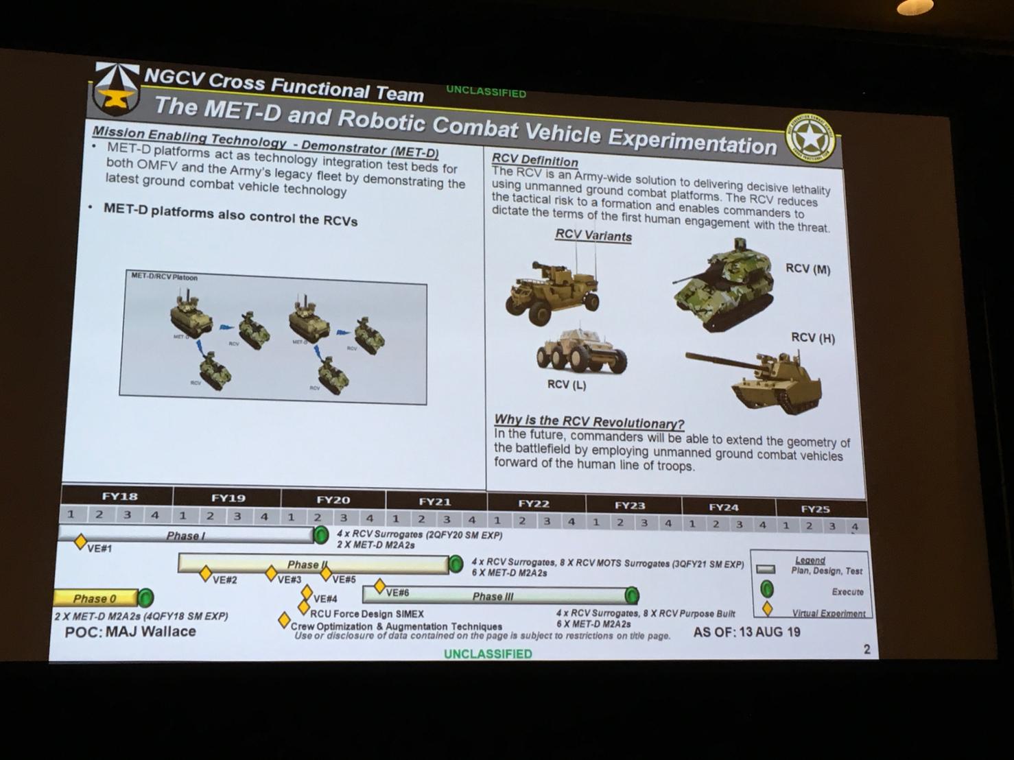

Амеровские планы по сухопутным роботам, via skylancer-3441
https://pbs.twimg.com/media/ECIVd01XkAA6X0s?format=jpg&name=large
https://pbs.twimg.com/media/ECIVd06XUAY_-nk?format=jpg&name=large
https://pbs.twimg.com/media/ECIVd06WkAArQZH?format=jpg&name=large
https://pbs.twimg.com/media/ECIVd0yWwAUVmee?format=jpg&name=large
https://i.imgur.com/xW3ONsL.jpg
https://pbs.twimg.com/media/ECLGAS5XoAE57MH?format=jpg&name=large
https://pbs.twimg.com/media/ECLGAS3XUAI500Z?format=jpg&name=large
Люди думают одинаково 8-)
Подобное идет в пресловутой презентации по РТК
http://sd.uploads.ru/t/xDjH5.jpg
зы еще вспоминается FCS, там тоже было планов громадьё, да и прошлые потуги по новой БМП
Отредактировано Blitz. (2019-08-18 04:40:50)
