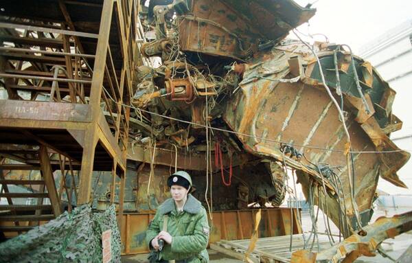

CyMPAK написал(а):
Нет, оси передних горизонтальных рулей у пр.949а расположены ближе к носу
здесь вывернутый буль с приводом НГР хорошо видно
https://upforme.ru/uploads/000a/e3/16/233/t740671.jpg
