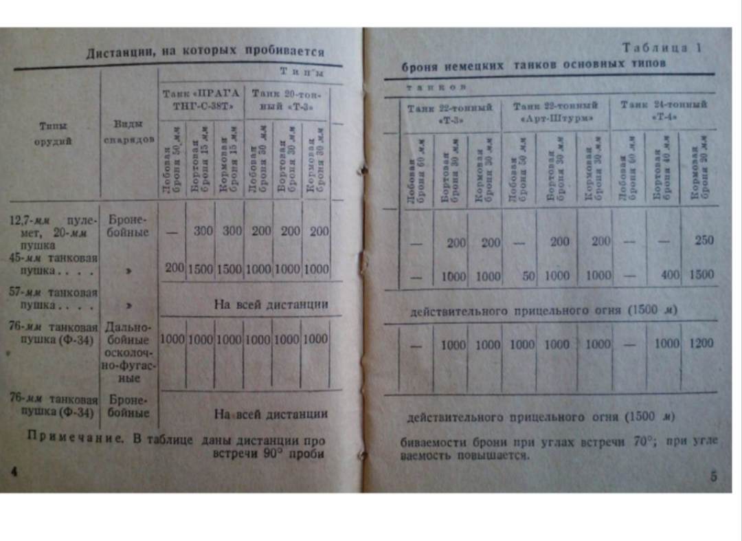

Вы меня тролите?
Или в полемическом заборе очевидных вещей не замечаете?
В этой же "моей" таблице (хотя она не моя а из документов, составленных профильными научными организациями на основании изучения боевых повреждений, испытаний, исследований и расчетов) есть ещё угол 90, пробиваемость при котором больше. Очевидно это угол к плоскости брони. Т.е. 90 это нормаль, а 60 это 30 к нормали. Тогда снаряд летящий по настильной траектории придет под углом 30 градусов к плоскости брони или 60 градусов к нормали. А это немножко большая разница. Нехитрые вычисления по поиску длины гипотенузы помогут Вам выяснить, что приведенная толщина брони при таком угле встречи с ВЛД Т-34 составит 900мм. НЕ говоря о том, что такой угол даёт очень высокую вероятность рикошета, для остроголового снаряда с оживалом небольшого радиуса почти гарантировано. И тогда о пробитии реч вообще не идёт.
Отредактировано Арсений80 (2026-09-19 20:59:05)

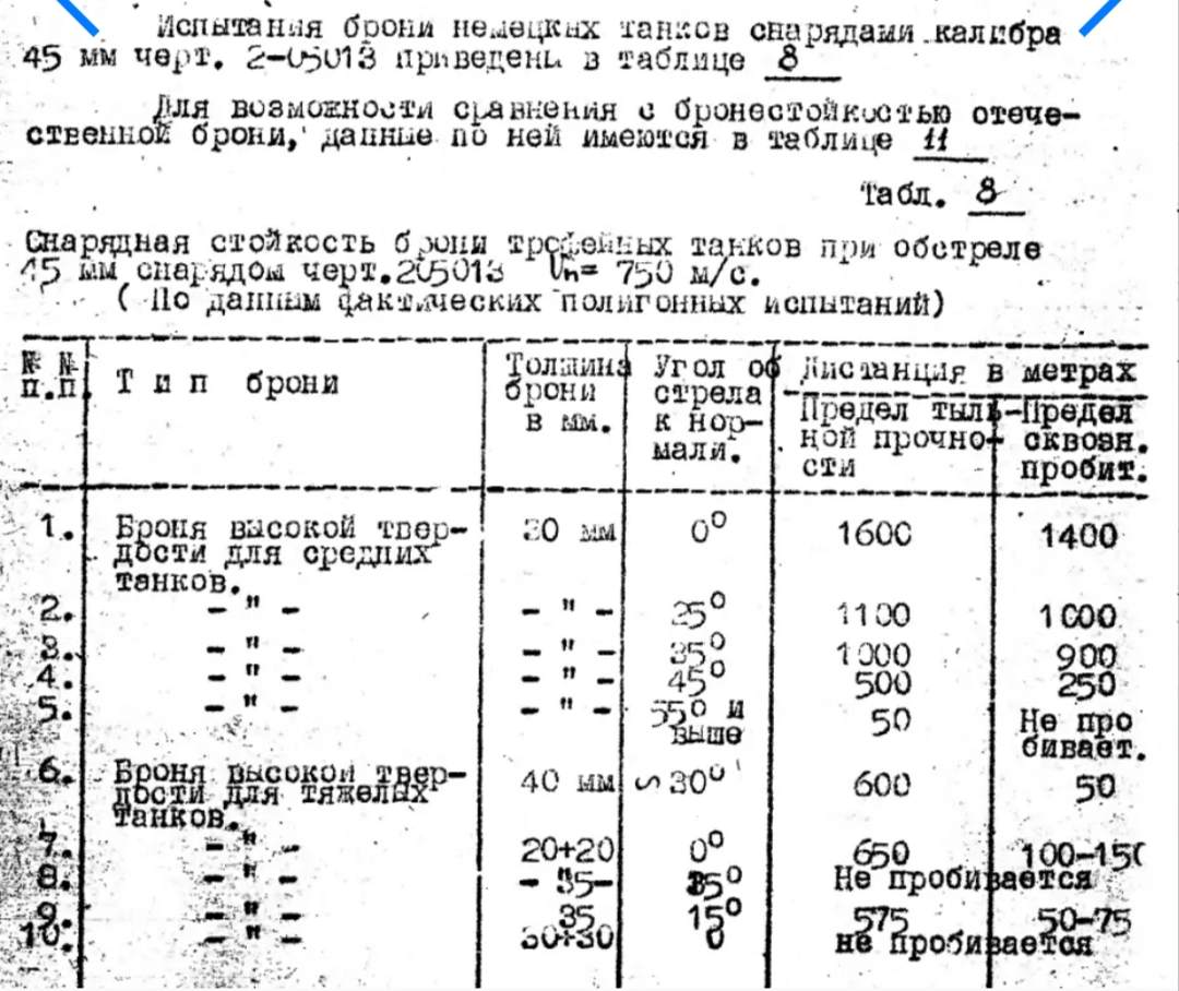

Из инструкции к пак-38 изданной в 1943 году ГАУ КА она пробивает подкалибером по нормали 71 мм, под углом 30 гр к нормали - 58мм на дистанции 500м.
Приведенная толщина брони ВЛД Т-34 при встрече с ней снаряда под углом 60 гр к нормали составляет 90мм.
Сбсн всё.
Отредактировано Арсений80 (2026-09-19 23:11:21)

Пто 1941
45 мм не брала штурмовые орудия и т-4
С броней от 40 до 60 мм.
Все ,что меньше брала .
76 мм превращала все в фарш https://upforme.ru/uploads/000a/e3/16/4790/t262776.jpg
468
Дополнительно https://upforme.ru/uploads/000a/e3/16/4790/t504876.jpg
469
Имхо, она 4ку с 50мм во лбу брала только в упор.
Белый к1 написал(а):
Дополнительно
Да есть этот отчёт. Изучен.
Отредактировано Арсений80 (2026-09-20 15:18:25)
