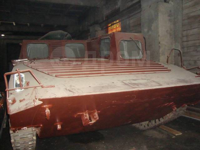

отрохов написал(а):
А до лёгких БМП-1 просто дело не дошло
https://static.baza.farpost.ru/drom/1549196247927_bulletin
вот образец .а так да гниды в каменный век хотели вернуть
