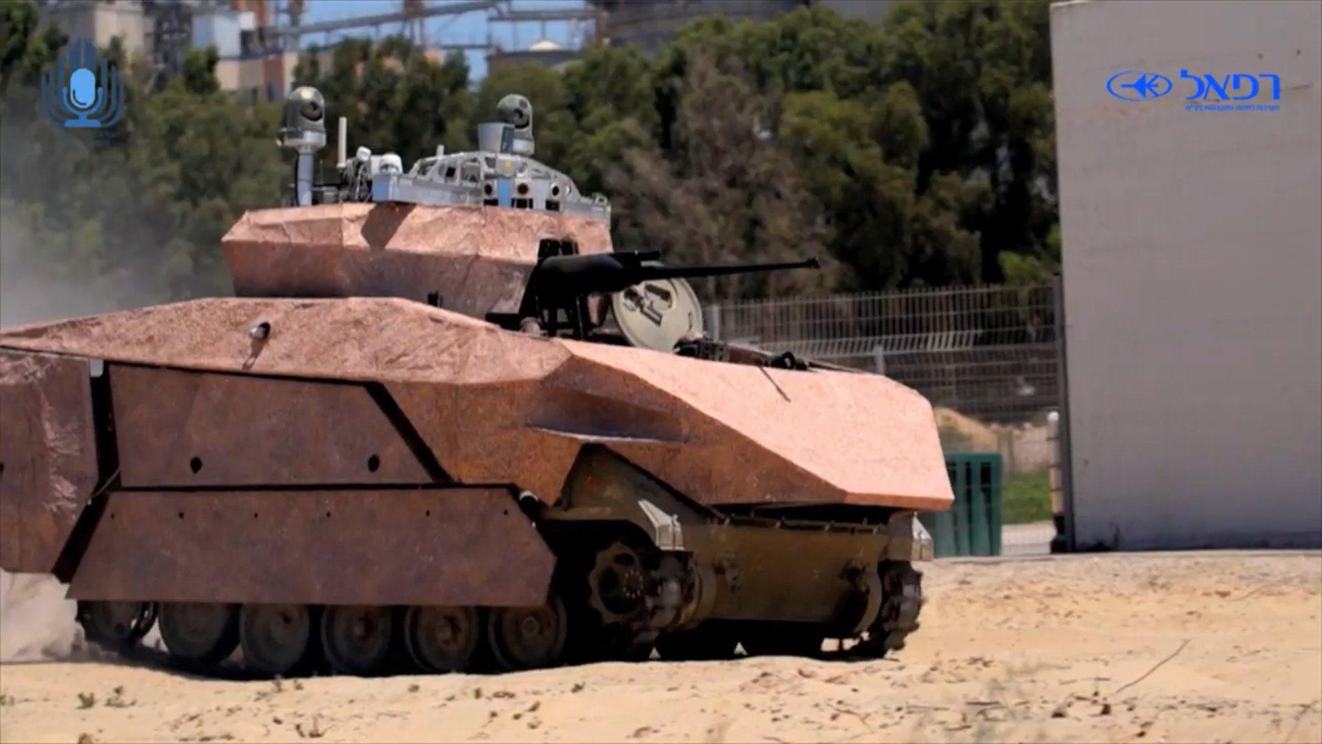

скриншоты
по центру пара мониторов выдвигается.

Три "богатыря" и конкурента по программе "Carmel" , IAI, RAFAEL и Elbit, отрабатывают свои системы с ИИ пока на существующих платформах/"моделях", какие бог послал и очумелые ручки...
Elbit, вроде, дальше конкурентов продвинулся в программе опционально беспилотной машины, используя технологии Iron Vision и разработки компании для истребителя Ф-35. Мне грамотно подсказывают что будут брать лучшее у всех в тч: "особые возможности камуфляжа, которые сильно затруднят его обнаружение даже с использованием оптики и оборудования ночного видения, радаров и РЭБ". Ну, СМИ пишут как могут Ссылка иврит. Хищник!

) с участием Ariel Zuk. Собственно программа Carmel закончится к концу года, когда будет выбран окончательный вариант из наработанного и показанного (их синтез?) и начнётся новый этап, с другим названием, по программе "РАКИЯ". Там масса всего, в тч.её колёсный и гусеничный (резино-металлические, уже испытанные...) варианты с окончательной реализацией оп. образца к 27 году. Отмечают первоочередные реальные задачи:- внедрение наработок по программе Carmel в Мк-4 Вarak, Namer, Eitan и "загадочную" будущую САУ, где генподрядчик Elbit. Гибридный двигатель (особенно!) и автономное движение (в меньшей степени) ещё сырые. Интерес США закономерен- у них есть подобная программа, что воодушевляет израильских разработчиков на перспективу экспорта и финансирования из штатов. Да, 50 мм. орудие, с телескопическими боеприпасами, максимум...
Ну я же говорил, что не танк. С учетом того что Мк-4 планируют с модернизациями держать на службе до 2050, то вряд ли раньше 2030 появится тех задание на новую тяжолую платформу
Спайк хоть будет?
Складывается впечетление что программа демонстратор технологий ситуационной осведомленности и перспективного наземного дрона.
И выработанные алгоритмы работы электроники намного важнее самой танкетки.
По результатам программы научить плохому Меркаву - гораздо более важный результат, чем изваять ухудшенный клон MCS.
