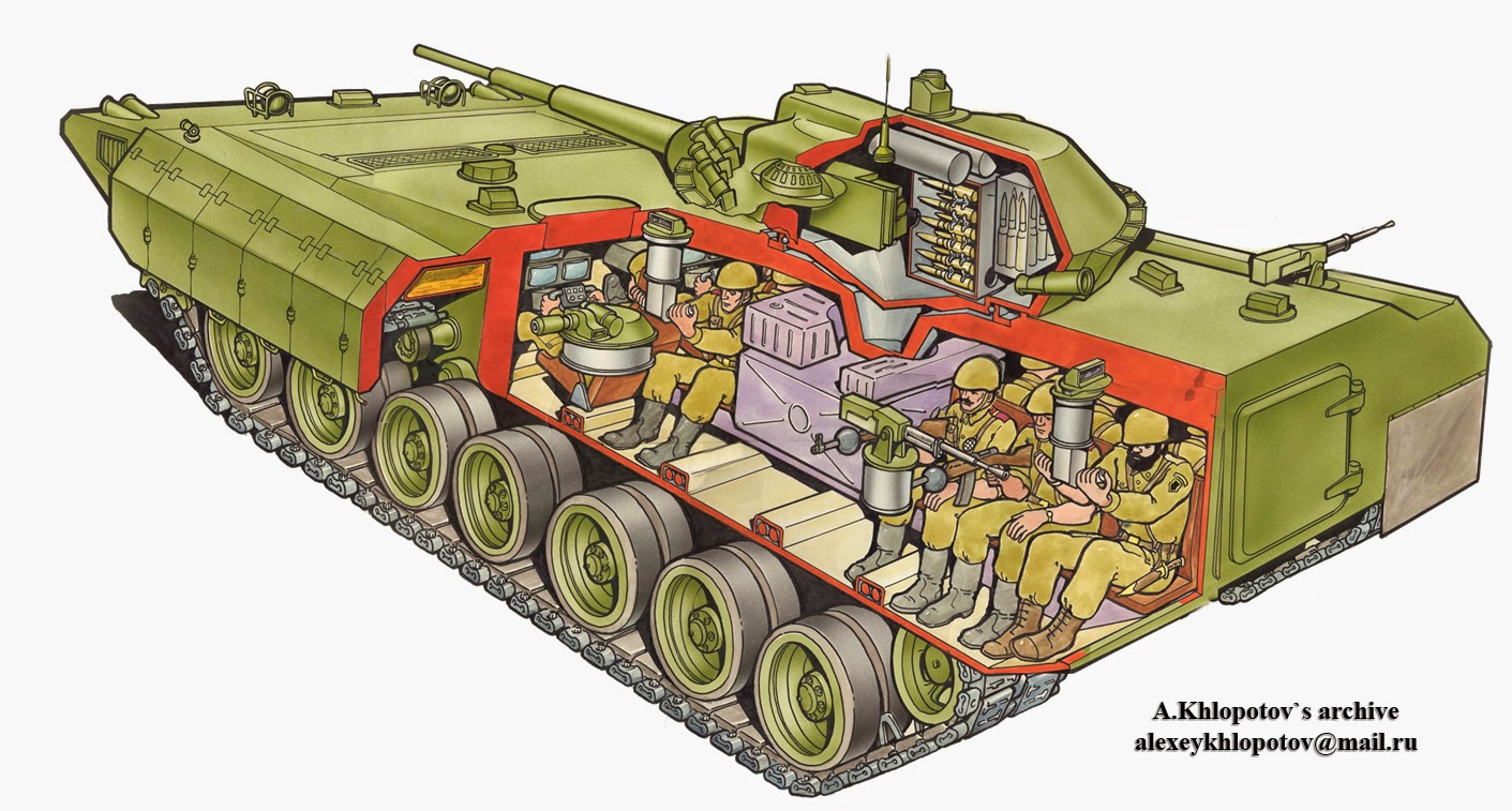

Только теоритически, на практике никто такого делать для БМП не собираеться.
БМП-3 закончилась, причем еще 30 лет назад когда начали над предком Курганца работать, понятно какое отношение от МО было к идеи БМП с мотором в корме раз все поменяли, единая БМП провалилась, концепция вслед за ней (кому-то еще требовалось пристроить свои наработки по ЛТ без кардинальных изменений).
Об. 781 БМПТ со всем вытекующим, ТБМП видели другой.
http://upforme.ru/uploads/000a/e3/16/369/453253.jpg
