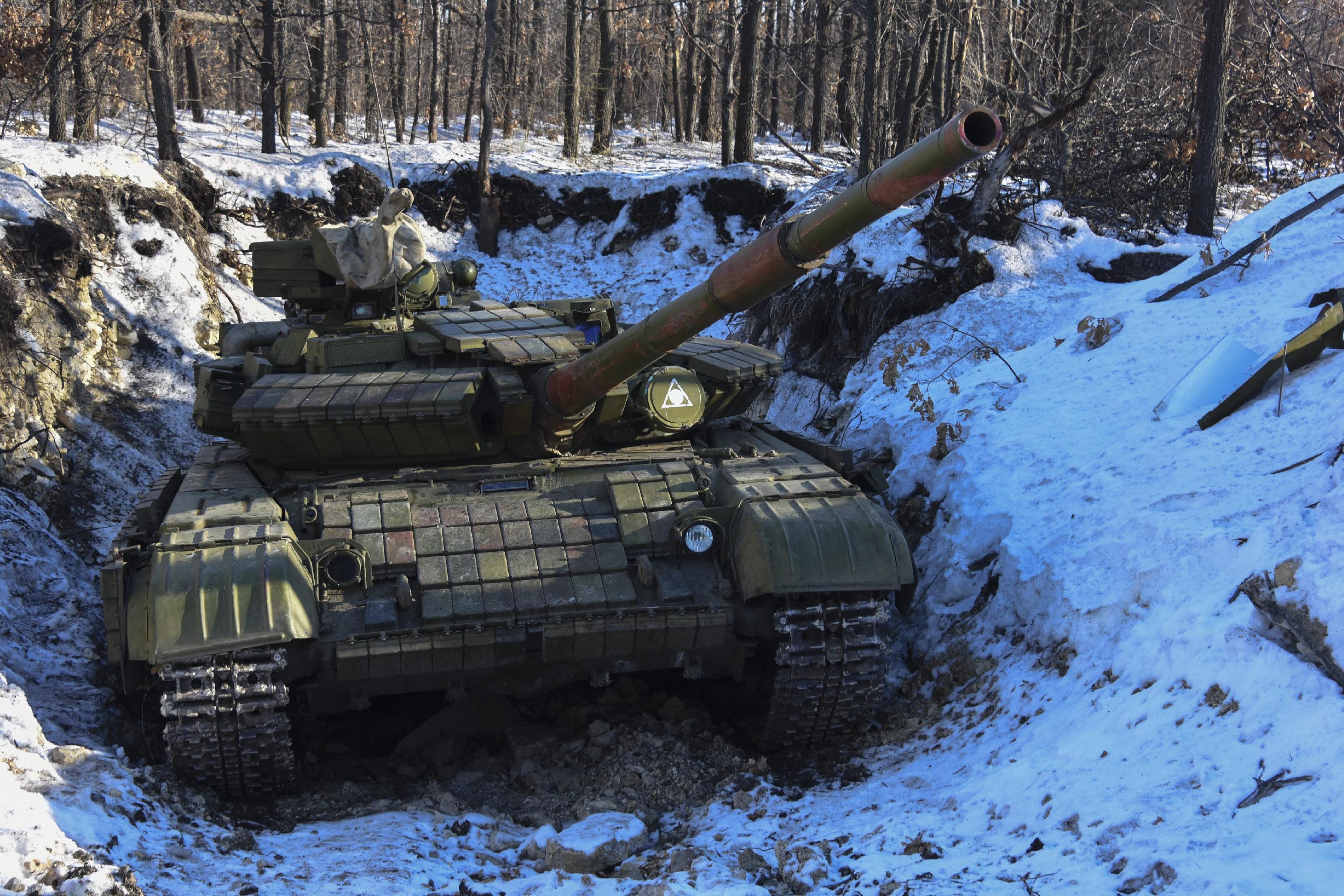

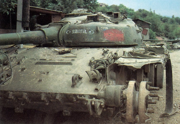

Помогите найти, был снимок танка Т-64 в окопе как на снимке (по глубже ), только он был подбитый.
http://forumupload.ru/uploads/000a/e3/16/4809/500857.jpg

769
http://forumupload.ru/uploads/000a/e3/16/4809/984061.jpg

Т-72А если не ошибаюсь.
Карабахский конфликт, 1980-90е. Вроде как тот известный случаий, когда танк был подбит в район шахты мех-вода 30мм пушкой БМП-2 и брошен экипажем.
http://forumupload.ru/uploads/000a/e3/16/4809/875156.jpg

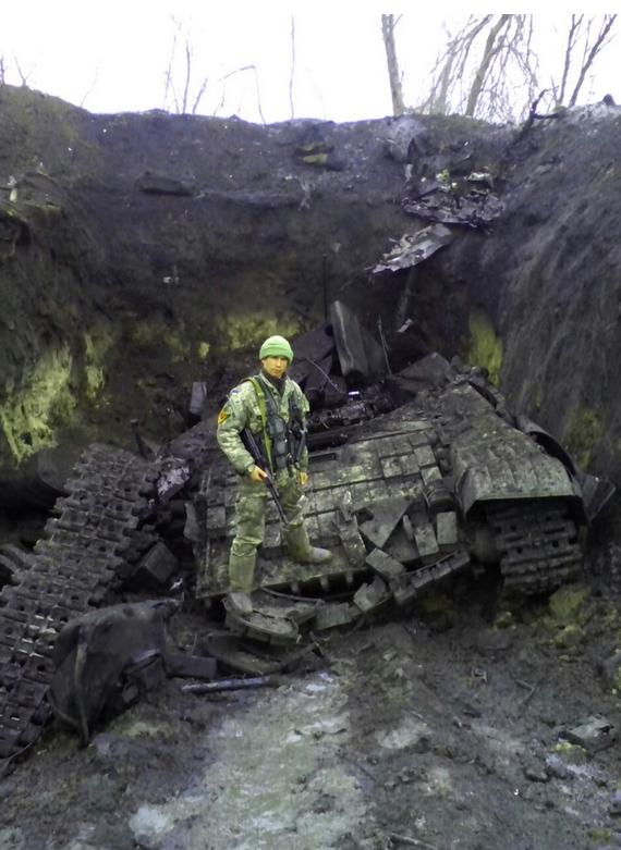

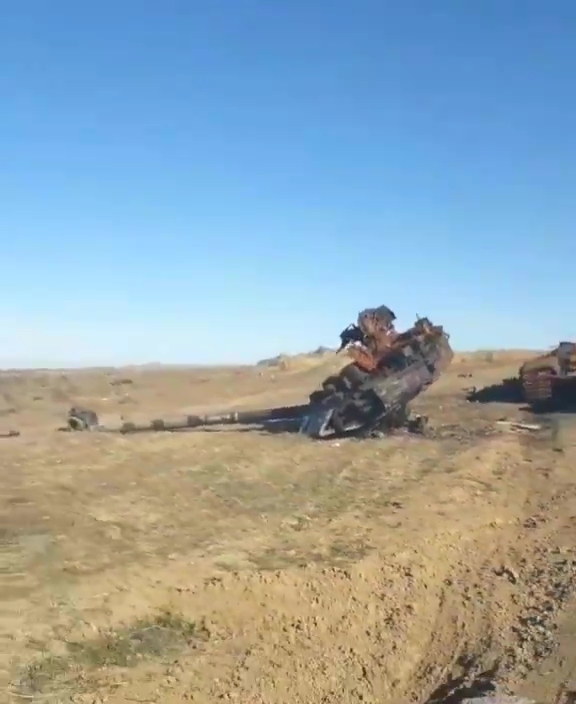

Вроде как разлетевшийся Т-90С
http://forumupload.ru/uploads/000a/e3/16/4809/156086.jpg
http://forumupload.ru/uploads/000a/e3/16/4809/460692.jpg
https://twitter.com/TheDeadDistrict/sta … 2737781762
То же Т-90С но местность на фоне другая.
https://uploads.disquscdn.com/images/412858196e56109cd4dbc71e15746be4d0ad243323f97a264650da4e07a81819.jpg
https://uploads.disquscdn.com/images/968a975c386505ae6a857d501dd667edcfe71995ba503bc9c0545f5fc0484513.jpg
https://uploads.disquscdn.com/images/960edf0053a657d5254fdc2dc7bbabc6cc340c45f309b9930d69b4a98a969aba.jpg

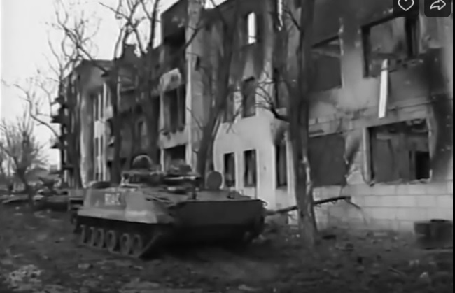

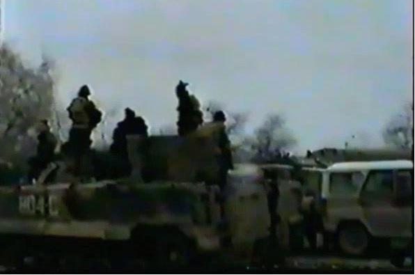

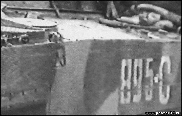

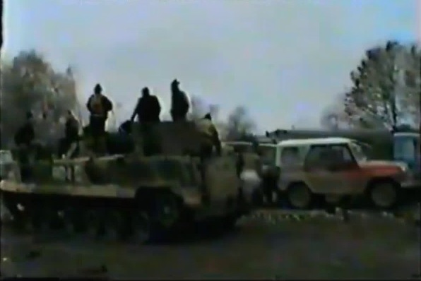

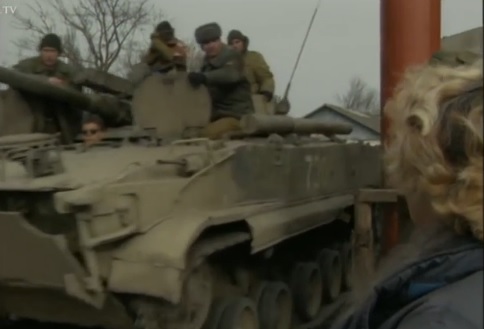

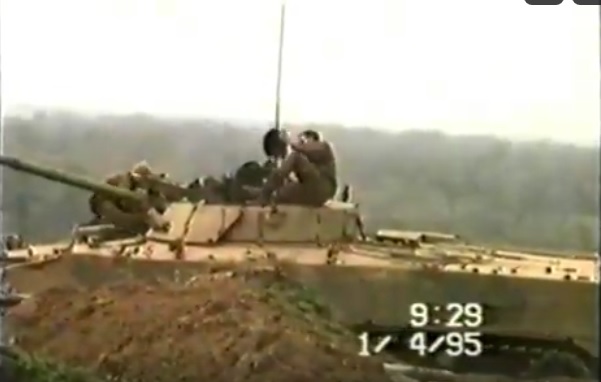

БМП-3  в Чечне 1994—1996 годов
Отредактировано Франсуа Бертран (2021-04-15 20:44:40)

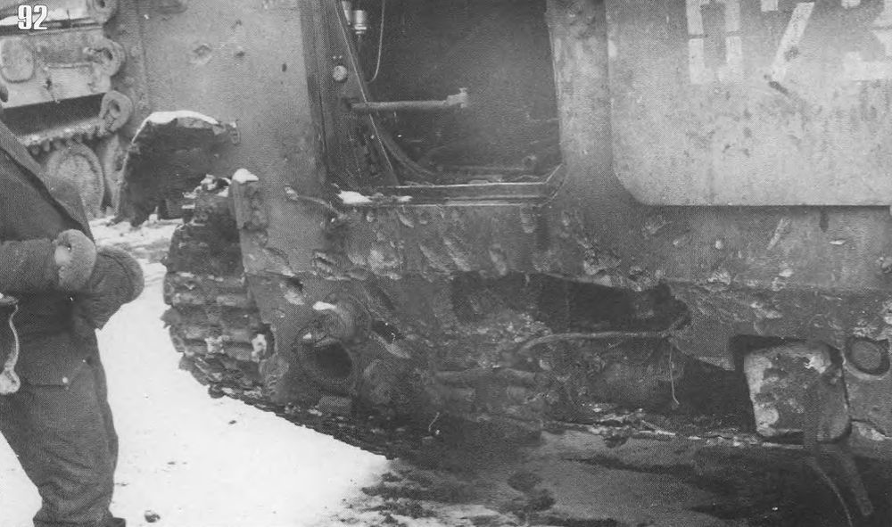

Не броня, а пластилин. Ремонт в войсковых условиях практически невозможен, и это УГ до сих пор производят и выдают за чудо техники.
778
Все ж проблемы всех машин с люминием.
779
Сажать за такое надо. Ради выполнения сомнительных требований ТЗ по авиатранспортированию и плавучести получили пластилиновую мыльницу с курсовыми пулеметами(бред вообще). Но бегает шустро, этого не отнять.
780
Результат эпопеи с БМП-3, где хотели получить все и сразу. Получили сомнительное поделие с вооружением предназначавшимся изначально для другого класса бт. Сегодня оказывается, что противотанковое вооружение недостаточно, пришлось дополнительно прикручивать Атаку...
Отредактировано МЛ (2021-04-12 18:50:58)
