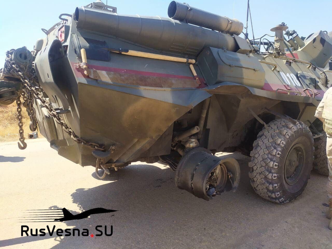

cromeshnic написал(а):
А где "катастрофическое" то?
а если бы по заветам бывалых сидели на броне?
692
А где "катастрофическое" то? Бок подкоптился только, да ящик сорвало.
Масса причин может быть, от такого сотрясения в движке что нибудь сорвало мб, ремонтировать не месте не будут, легче и быстрее эвакуировать.
:idea:
это "мирные партизаны" а так обычно в обездвиженную машину сразу ПГ прилетает  :pained:

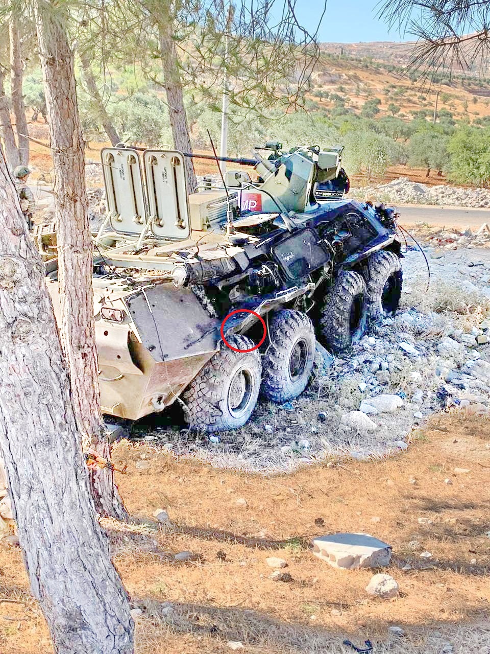

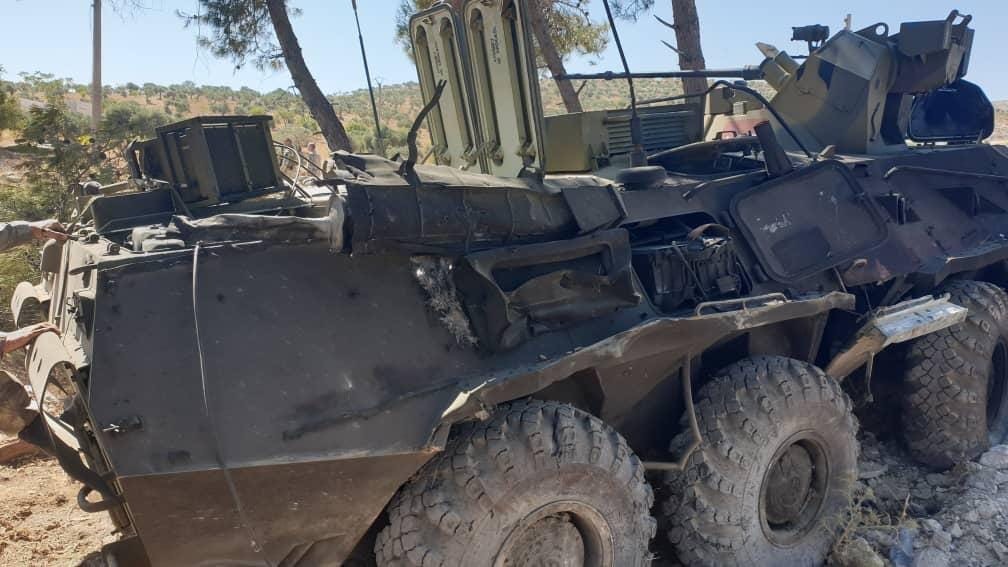

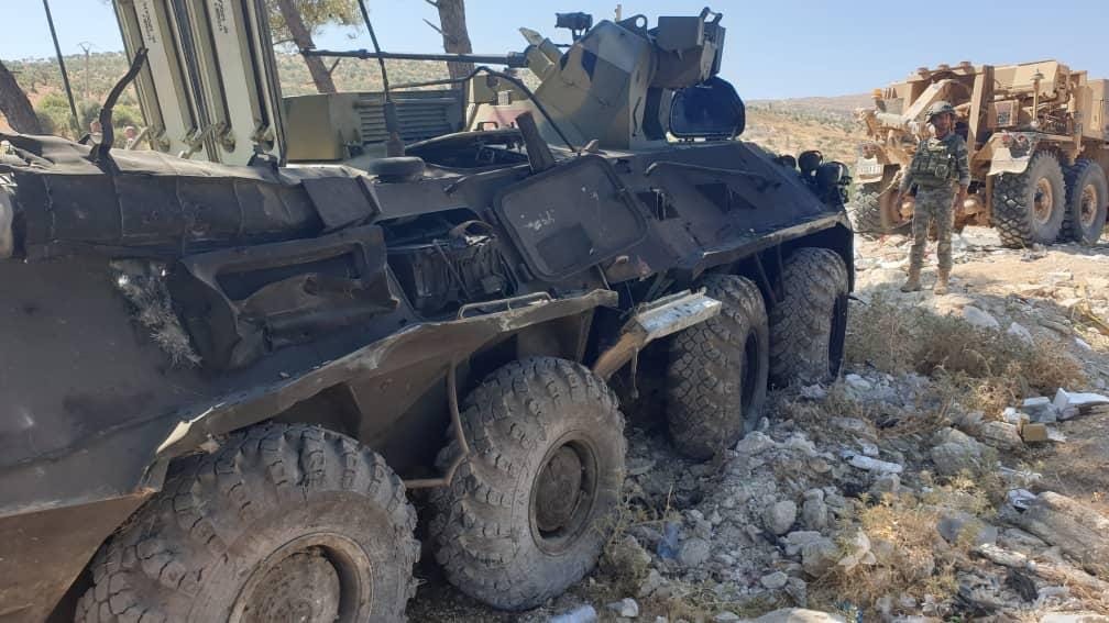

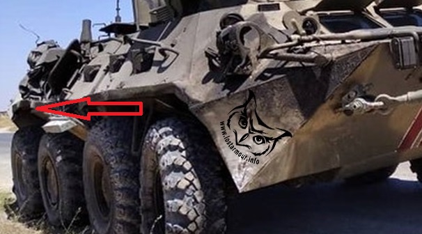

Neurotransmitter написал(а):
Вот тут в районе МТО
Тень сзади от выступа в колесной нише.
Для сравнения
https://dfnc.ru/wp-content/uploads/2019/03/0045.jpg
Помят фальшбор, сам корпус целый.
Учитывая что БТР-82А ехал с открытыми люками МТО, не удивительно что мотору стала неважно после захода ударной волны.
Отредактировано Blitz. (2020-07-15 14:25:48)
Всё равно из такого снимка ничего не понятно, это может быть что угодно - тень, пятно копоти итд. Одно понятно, поручень ступеньки в одном месте оторвало да изогнуло.
Да нет не тень точно, в том же месте надколесную арку вверх вывернуло, причем хлеще чем спереди.

Вроде как разрыв по сварочному шву.
http://upforme.ru/uploads/000a/e3/16/4809/35354.jpg
697
На фото сбитый фальшборт, корпус находиться под ним в тени.
698
Никакого пролома нет.
судя по этим фото действительно "чисто", но на прежних фото там точно не тень.
http://upforme.ru/uploads/000a/e3/16/1179/55447.jpg
700
Ничего кроме тени там нет, корпус целый, только сорвало замок акаммуляторного отсека, от чего закоптило содержимое.
Светлее
http://upforme.ru/uploads/000a/e3/16/2496/138320.jpg
http://upforme.ru/uploads/000a/e3/16/2496/549850.jpg
http://upforme.ru/uploads/000a/e3/16/2496/657250.jpg
703
Десантный люк видимо не закрываеться из-за деформации фальшборта, открыть с помошью волшебных слов и приблуб смогли.
704
ага и под полик башни гильза попала  ;)
705
Башню заклинить что угодно могло при такой встяске, вполет до залета осколов в погон по хитрой траектории.

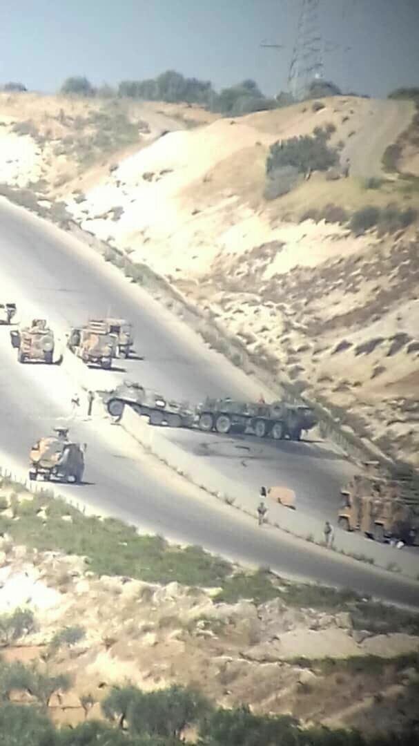

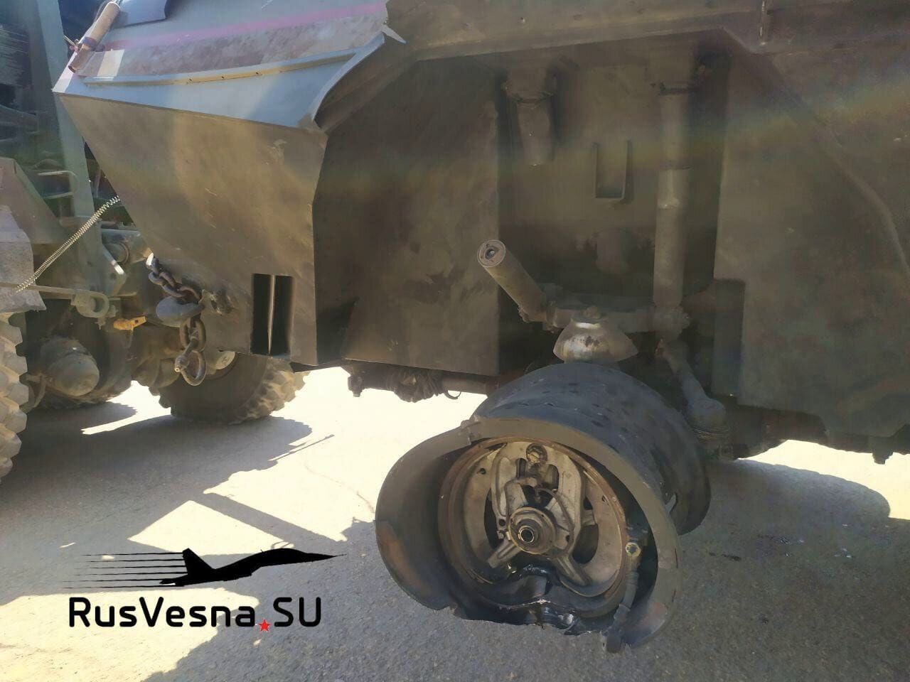

⚡️Группировка «Катаиб Хаттаб Аш-Шишани», взявшая на себя ответственность за взрыв смертника на заминированном автомобиле 14 июля во время прохождения российско-турецкого патруля в провинции Идлиб, опубликовала полное видео совершения теракта.
Террористом-смертником оказался некий Абу Убайда аль-Ансари. В записанном перед терактом обращении он заявил, что «российско-турецкие колонны пройдут по нашей территории только через наши трупы». Незадолго до проезда российского-турецкого патруля смертник подъезжает к расположенному рядом с трассой зданию и прячется за ним. После чего, во время проезда совместной колонны выезжает и приводит в действие «шахидмобиль» у БТР-82 российской военной полиции, в результате чего тот теряет управление и съезжает в кювет.
Примечательно, что помимо ранее заготовленной позиции для оператора, съемку осуществляет и БПЛА боевиков. Вероятнее всего, именно оператор БЛА координировал смертника.
Напомним, в результате теракта ранения получили трое российских военнослужащих
Взрыв был буквально в нескольких метрах от борта БТР-82А, примерно оценить мощность взрыва можно по видео, там явно 100кг или больше взорвалось. Тем не менее БТР-82А показал себя прекрасно. Кстати все люки насколько можно судить по качеству видео, были закрыты.

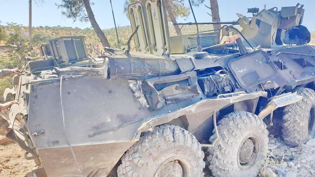

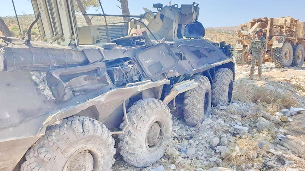

Сирия, Идлиб, подрыв на СВУ.
http://upforme.ru/uploads/000a/e3/16/4809/701381.jpg
http://upforme.ru/uploads/000a/e3/16/4809/624523.jpg
http://upforme.ru/uploads/000a/e3/16/4809/570711.jpg
http://upforme.ru/uploads/000a/e3/16/4809/840757.jpg
http://upforme.ru/uploads/000a/e3/16/4809/946554.jpg
https://thedeaddistrict.blogspot.com/20 … ssian.html

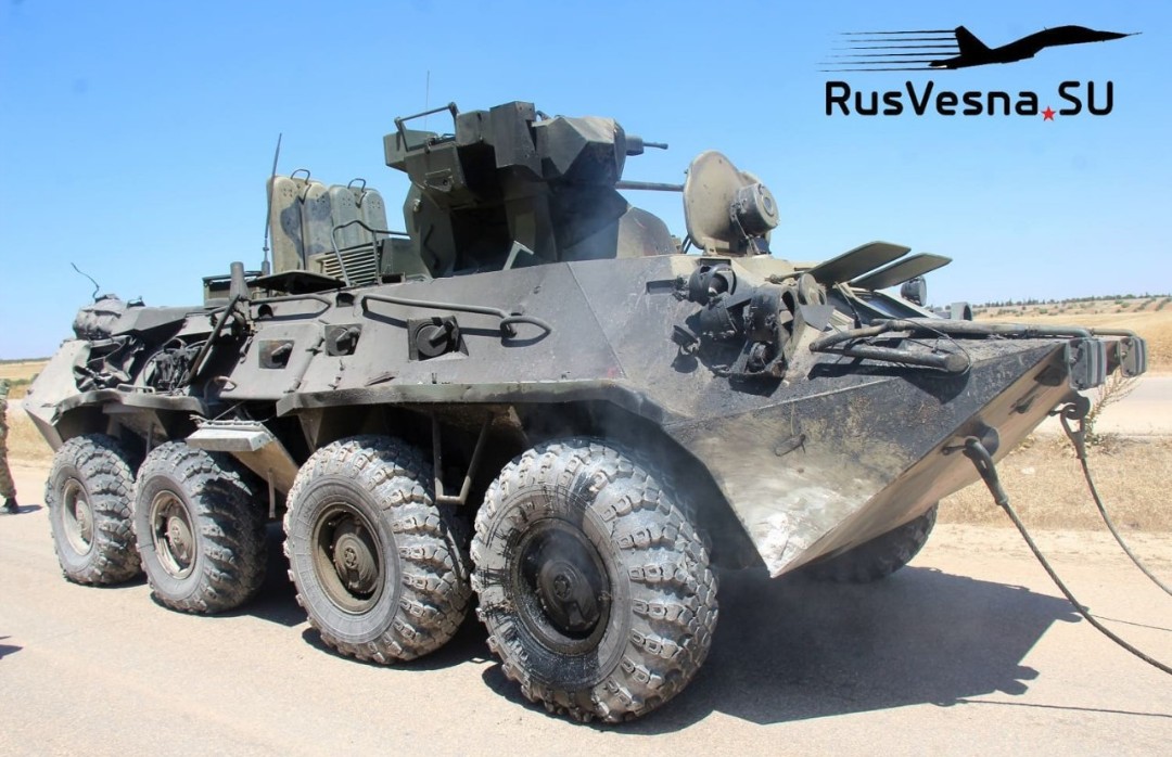

А где наши эвакуаторы?
714

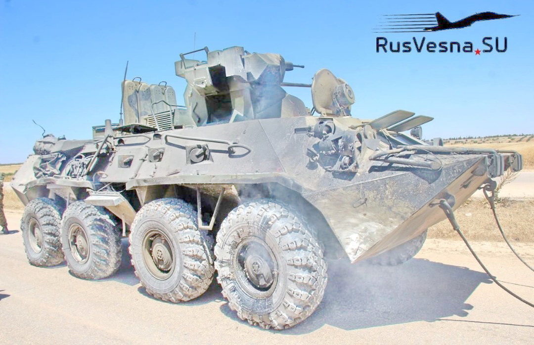

БТР-82А с предыдущего подрыва отремонтировали и даже дали собственное имя.
715
Сколько разговоров было-спишут, перекосило, капиталка и т.д. Отремонтировали на месте.

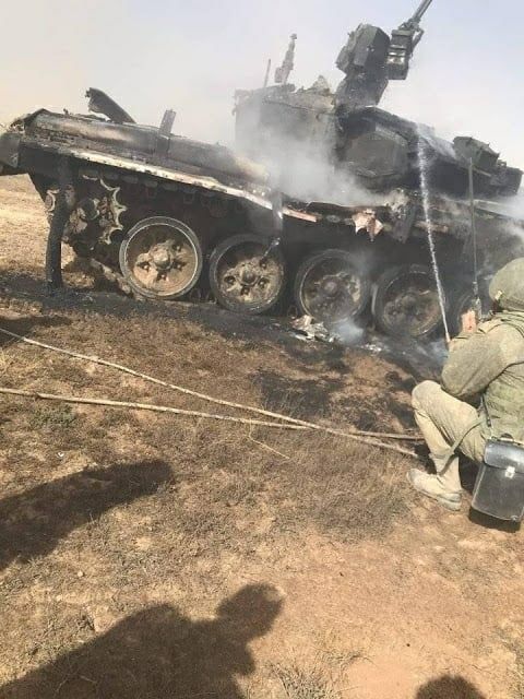

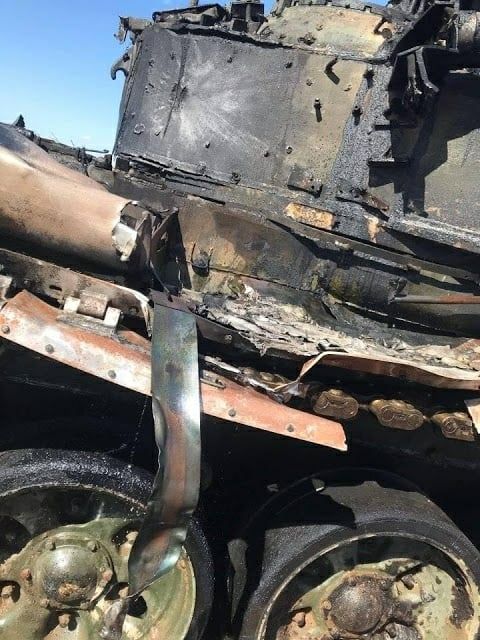

#Россия #Астрахань #учения #ПТРК #бронетехника
Российская боевая машина пехоты БМП-2 случайно поразила российский же танк Т-90А в Астраханской области, сентябрь 2020 года
Результат случайного попадания противотанковой управляемой ракеты "Конкурс" с БМП-2 по танку Т-90А во время учений российской армии Астраханской области. Основной удар пришёлся по ящику ЗИП и краем задел борт башни танка. О пострадавших информации пока нет.http://upforme.ru/uploads/000a/e3/16/2935/286836.jpg
http://upforme.ru/uploads/000a/e3/16/2935/960351.jpg
http://upforme.ru/uploads/000a/e3/16/2935/450752.jpg
