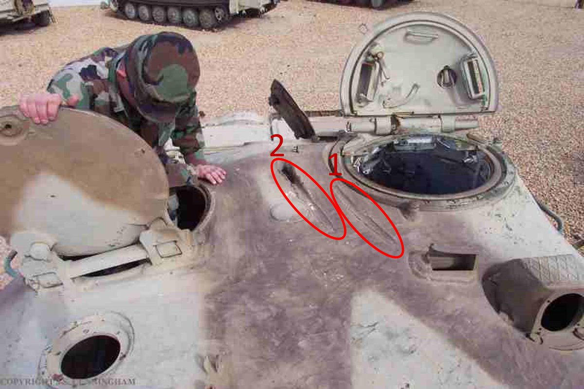

Two APFSDS, probably M829A1
https://pbs.twimg.com/media/Dgeow7sX4AExA-j.jpg
310
2-й в итоге также в рикошет ушел?
311
Били тут подобные снимки, на одном попадание в верхнюю часть ВЛД Т-72, в районе люка МВ, тоже без рикошета (91г), а второй от евреев, ствол Т-55 или Т-62, там БПС тоже смог закусит под острим углом. Может у кого есть эти снимки, ни как не могу их найти.
Отредактировано scout (2018-06-26 06:43:53)
Снимки с правой стороны тот же танк.
М829А1 в  1973 году, ага...
315
8-)
Т-72 у амера в вудланде из 73го не смушает?
Потому что конкретное фото сделано в 90е годы. А так эта самая машина- трофей "Войны судного дня".
:blush:
