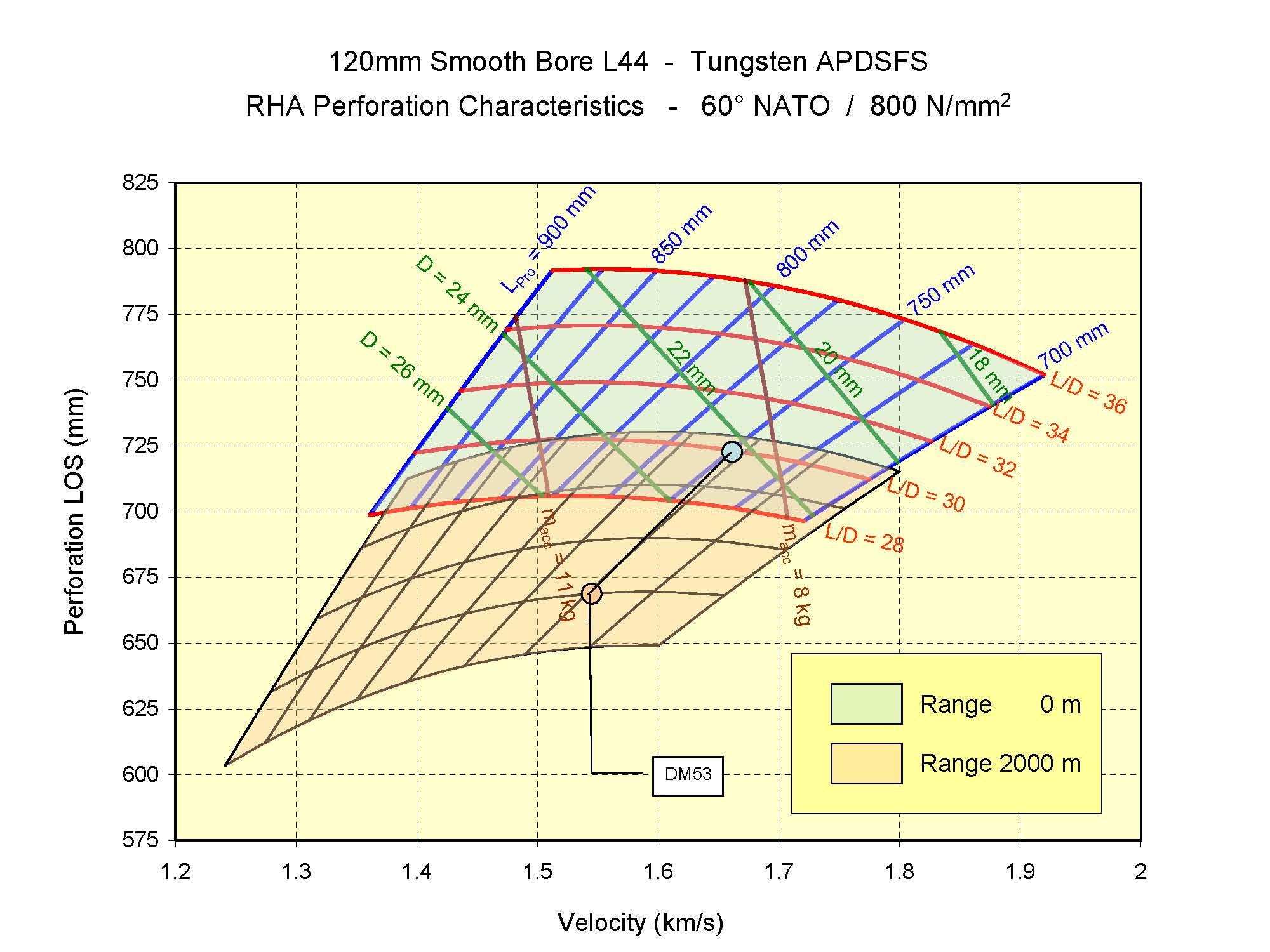

Chobham написал(а):
Пожалуйста приведите расчеты подтверждающие это величину.
Где-то здесь Василий Фофанов выкладывал шикарную диаграммку, поищу сейчас, там уровень бронепробиваемость был в зависимости от нескольких параметров: величины удлиннения, скорости, массы и ещё чего-то
Нашел :D
http://forumupload.ru/uploads/000a/e3/16/29513-1-f.jpg
Очень наглядно видно, что нач. скорость имеет далеко не важнейшее влияние, как и масса впрочем ( кстати, они обратнопропорциональны). А вот величина относительного удлиннения как раз таки играет главнейшую роль в увеличении БП
Отредактировано tatarin (2010-12-17 18:21:07)

tatarin написал(а):
Нашел
Каким образом из этого графика следует что: "максимум пробиваемости достигается для сердечника c начальной скоростью примерно 1650 м/c"?
Таблица дана для определённого орудия (Rh 120/44), энергия пушки позволяет с оопределённой начальной скоростью выпустить ОБПС определённой массы. Нач. скорость увеличивается - масса уменьшается и наоборот. Из графика видно, максимальной б/п обладает пенетратор длиной 900 мм и величиной относительного удлиннения порядка 36. Эта Б/п достигается при н/с порядка 1650 м/с. На 2000 м как я понимаю она падает до 1500.
Т.е. увеличение нач. скорости кардинально увеличивало б/п для коротких и толстых ОБПС. Для мегаломов увеличение нач. скорости сопровождается уменьшением массы сердечника, и б/п начинает падать.
Но ведь утверждение про 1650м/с было сделано безотносительно орудия и даже материалов сердечника?
А мне кажется что пик на 2км достигается при 1600 м/с что соответствует начальной около 1700 м/с.
Однако диаграмма будет другой для орудия другого калибра и длины ствола, для разных пороховых зарядов, для разных материалов сердечника и даже конструкции боеприпаса.
А посмотрите, при какой начальной скорости достигается максимум пробиваемости пробиваемости для дистанции 2000 м.
Это для стрельбы по простой стальной плите.
Но если преграда с ДЗ - лучше иметь БПС подлиннее. И специально с легко отламывающейся передней частью. Тогда её ДЗ снесет, а основная часть БПС пробьет все равно немало.
А вот если сердечник короче - удаление такой же (по длине) передней части БПС пластиной ДЗ снижает пробиваемость более ощутимо. Потому что отломанный кончик составлял бОльший процент длины всего БПС.
Ну так сказано было "примерно". И с точностью +/- 50 м/c это действительно уже зависит от конкретной пушки (в частности от длины ствола в калибрах).
При 1600м/с. Однако это верно только для вольфрамовых сердечников этой конкретной пушки, с одинаковым зарядом. Каким образом это может быть справедливо для всех орудий и боеприпасов в целом? Тем более что вы смело применяете этот вывод (кстати 1700 а не 1650) к совершенно другому орудию и боеприпасам.
Вне всякого сомнения, для другого орудия и боеприпаса диаграмма будет иной, но в целом, закономерности, которые прослеживаются на данной диаграмме будут справедливы для любого орудия, любого материала иконструкции сердечника.
Закономерности дело относительное. А пик может быть смещён.
Да нет, наглядно видно другое: с некоторых значений удлинение=утяжеление снаряда не приносит повышения пробиваемости. Например, при L/D=36 при удлинениях 900 и 850 пробиваемость одинакова. И видно, что она пошла на спад. И такая картина при различных удлинениях.
Вероятно, здесь начинает играть ухудшающаяся поперечная жесткость снаряда - он при начале пробития изгибается, создавая доп. сопротивление самому себе.
