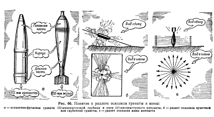

2А70 не требует ювелирной точности, и это уже настоящая арта.
У 100-мм разлет осколков в землю и вверх, и незначительно вперед-назад. А у АГС и особенно миномета круговое поле...
Это если стрелять в зенит. БМП так не стреляют, тем более в атаке. Поэтому разлет осколков будет сопоставимый.
