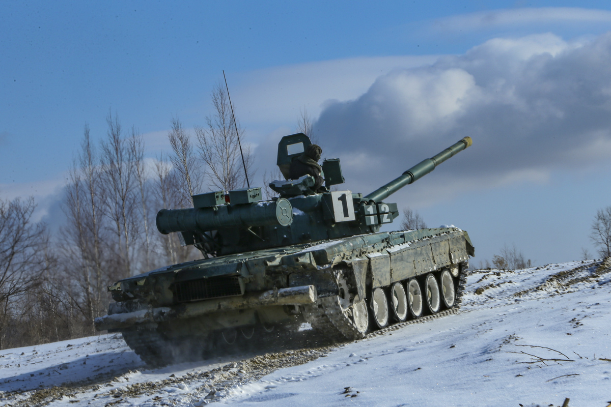

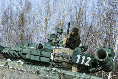

Занятия с молодыми механиками-водителями в учебном танковом соединении Восточного военного округа. Февраль 2021 г.
http://upforme.ru/uploads/000a/e3/16/1842/t494414.jpg http://upforme.ru/uploads/000a/e3/16/1842/t660441.jpg
http://upforme.ru/uploads/000a/e3/16/1842/t546874.jpg http://upforme.ru/uploads/000a/e3/16/1842/t922950.jpg
МО РФ. https: //мультимедиа.минобороны.рф/multimedia/photo/gallery.htm?id=88421@cmsPhotoGallery

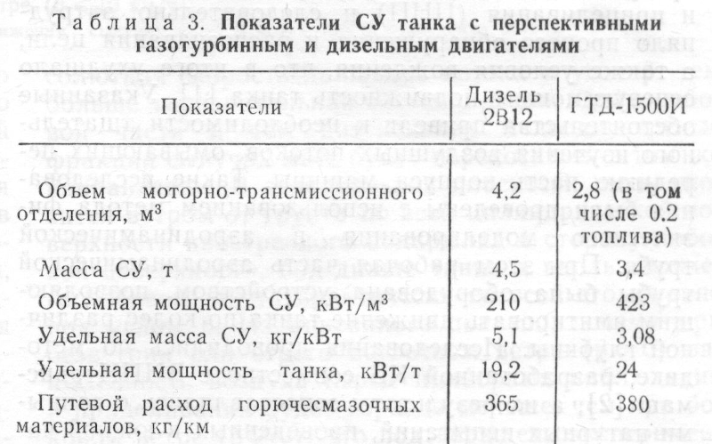

http://upforme.ru/uploads/000a/e3/16/4402/611263.png

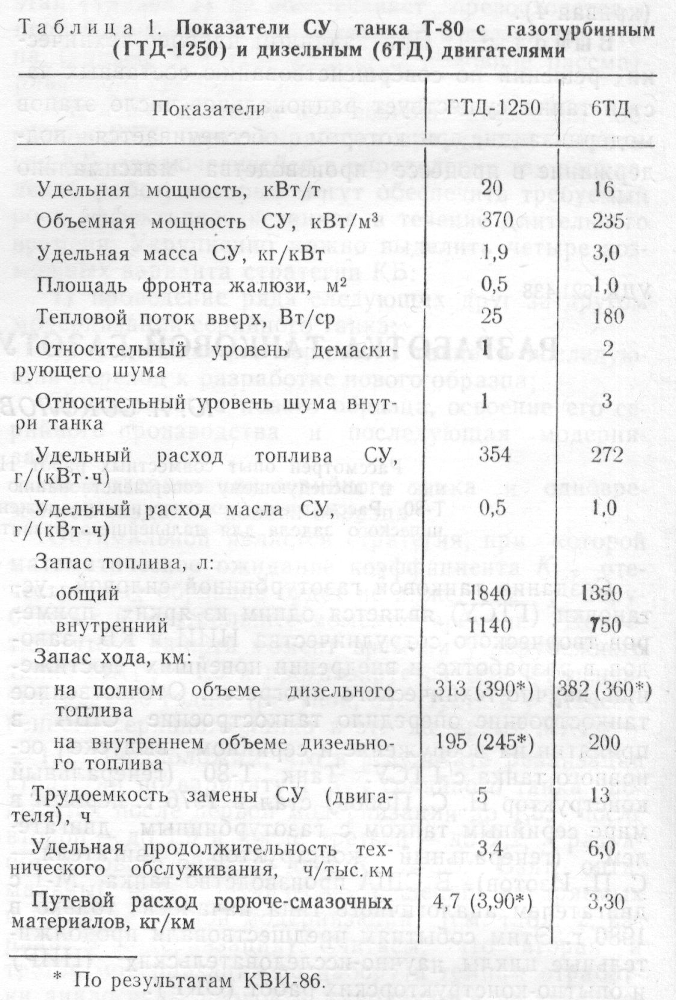

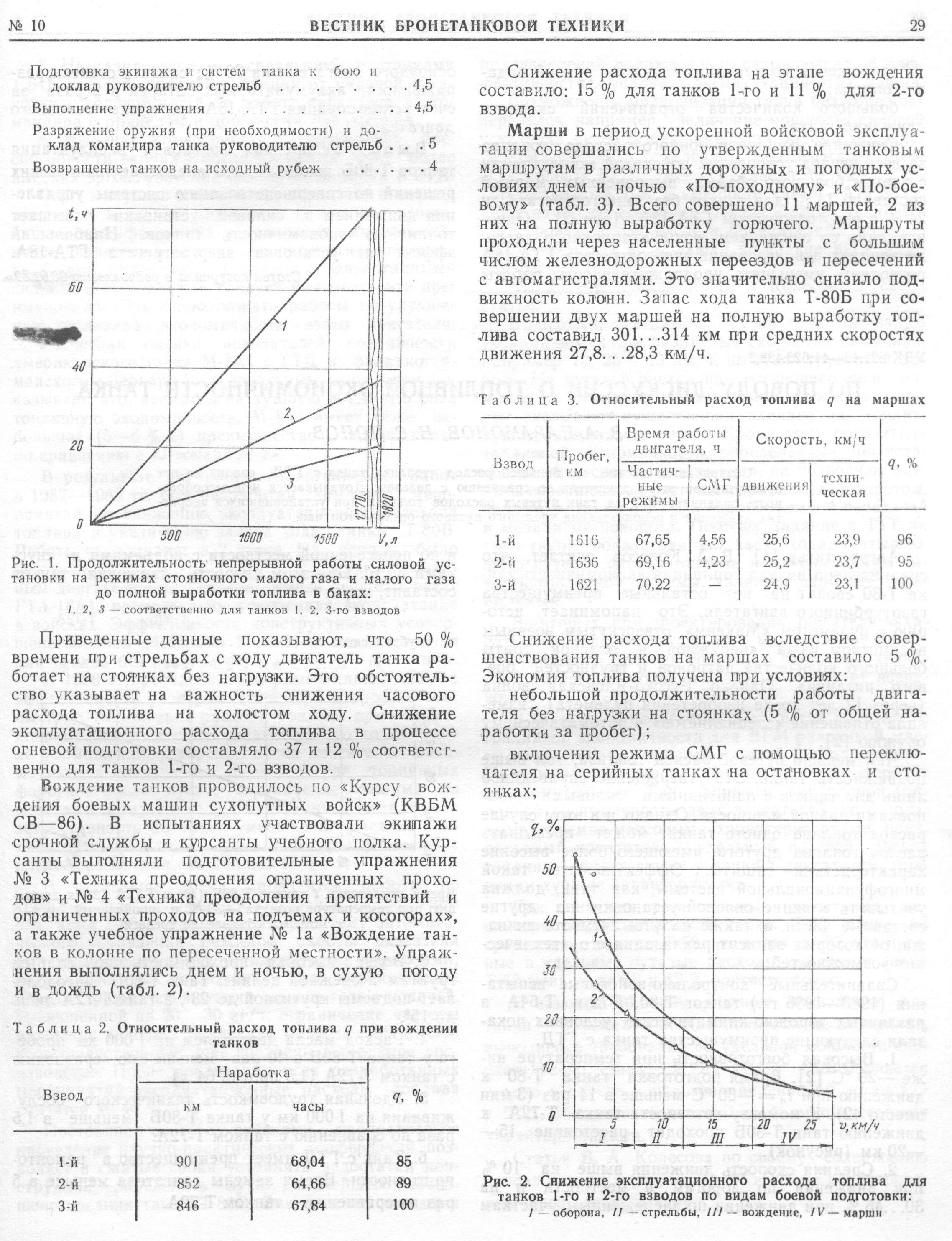

Почему результаты КВИ так разнятся с результатами приведенными в статье (ВБТТ 08-1989)?
http://upforme.ru/uploads/000a/e3/16/4402/526376.png
Ну и тут понятно, почему ГТД-1500 был перспективнее 2В12 еще тогда. Очень жаль, что работы по ГТД-1500/1500И прекращены.
Отредактировано МЛ (2021-03-07 14:17:37)
754
Забыли добавить про удельный расход, что это для оптимальных оборотов.
ГТД с электрикой хорош, когда можно держать двигатель на экономичных оборотах. А без электрики - ненасытный топливный кошмар для снабженца.
Отредактировано Шестопер (2021-03-07 14:29:04)

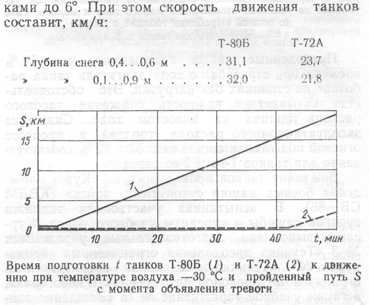

http://upforme.ru/uploads/000a/e3/16/4402/734199.png

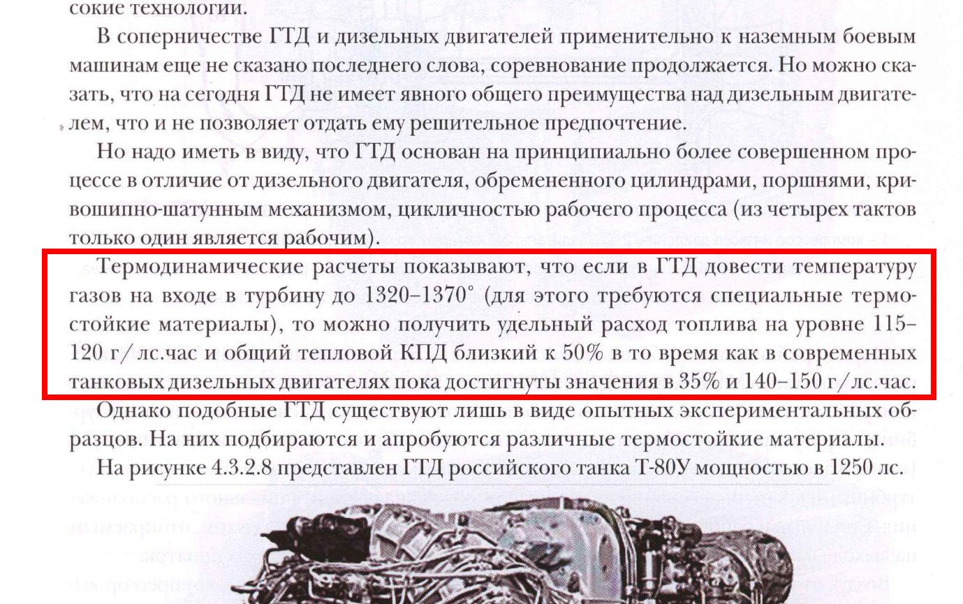

Брилев в книге Танки вот что пишет:
http://upforme.ru/uploads/000a/e3/16/4383/t920800.jpg

Andrei_bt написал(а):
Стояла задача показать преимущества ГТД, это их сборник, иногда там намного большие фальсификации бывают.

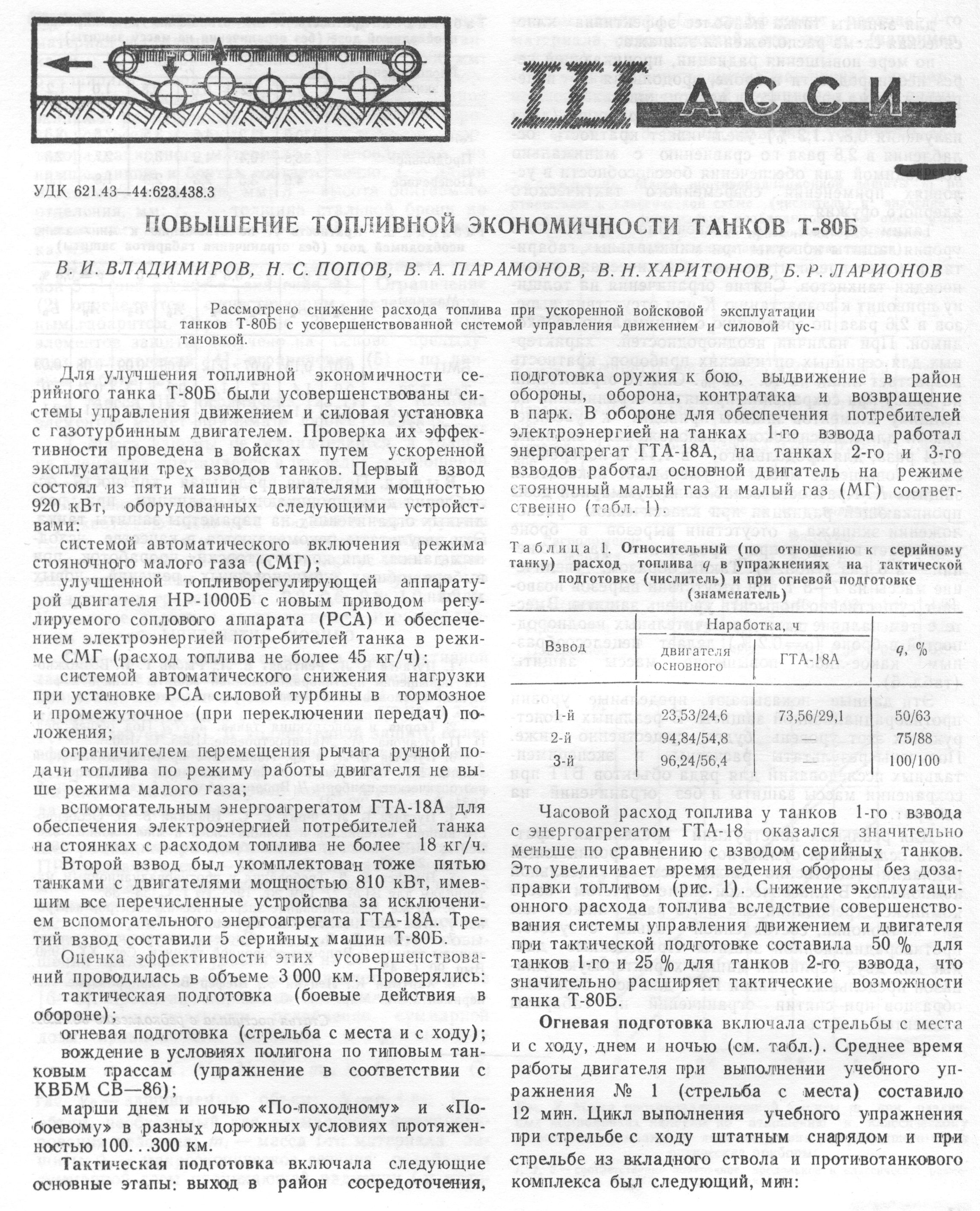

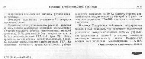

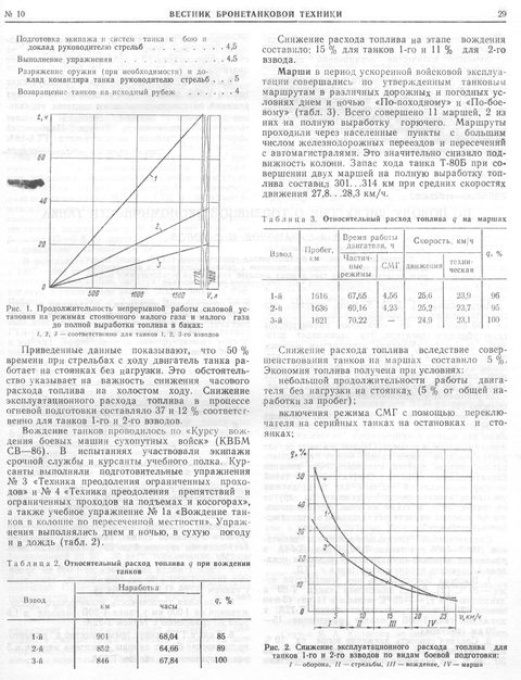

ПОВЫШЕНИЕ ТОПЛИВНОЙ ЭКОНОМИЧНОСТИ ТАНКОВ Т-80Б
http://upforme.ru/uploads/000a/e3/16/4402/t943988.png
http://upforme.ru/uploads/000a/e3/16/4402/t556697.png
http://upforme.ru/uploads/000a/e3/16/4402/t694558.png
ГТА-18А вместе с турбиной все таки вещь
