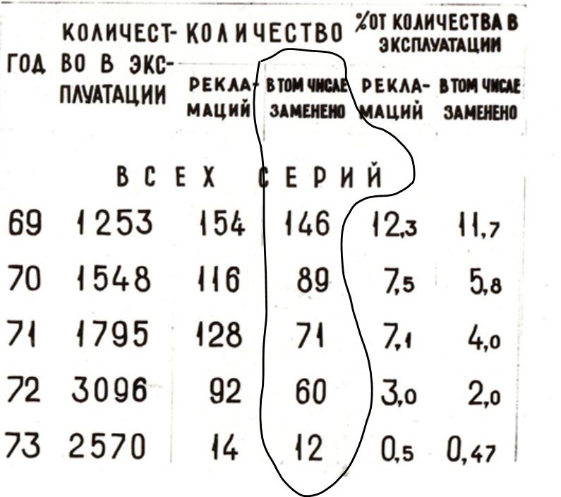

http://btvt.info/5library/vbtt_1990_05_ove.htm
вы упорно сравниваете зеленое с квадратным. чтобы было "за все года" там должны быть данные за 1960-е для Т-64 и за 1980-е для Т-80. вот тогда и можно сравнивать надежность машин на корректно соответствующих друг другу этапах жизненного цикла
670
отрохов написал(а):
Где я по Вашему не прав в таких своих прикидочных расчётах?
всего этого на Т-14 не наблюдается
Отредактировано mr_tank (2020-10-26 07:16:04)
671
Andrei_bt написал(а):
72, 64, 80
1973-84 год.
Ну хорошо вижу вероятность появления почти 6 отказов в самые напряженные года доработок и поисков новых решений. Да, а почему только с 73? Чтобы поток отказов харьковчанок с цифрой 15 на 1000 км никого не смущал?
Мне нравится ваше усердие делать далеко идущие выводы по одной табличке из журнала. Я уже говорил выше - без расшифровки причин отказов это всего лишь какие то попугаи, потому как непонятна природа отказов, это само изделие, или его комплектующие.

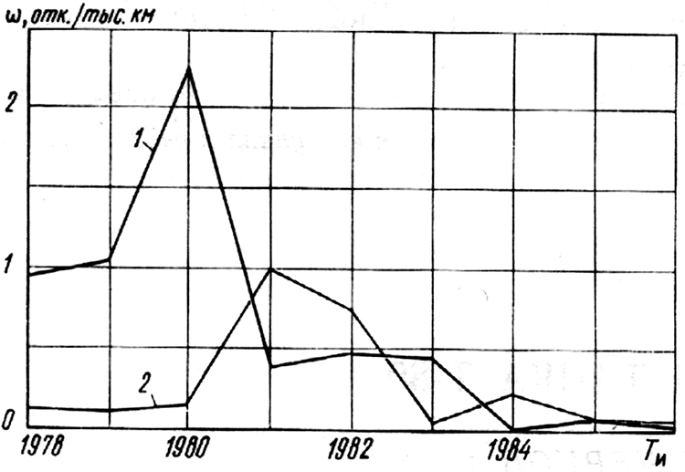

Однако в этом журнале печатались не менее интересные таблички, как раз таки их составляли правильно:
Значения параметров потока отказов ω ходовой части (1) и газотурбинного двигателя (2), полученные по резуль­татам ВИ 1978—1986 гг.
https://upforme.ru/uploads/000a/e3/16/1227/t832890.jpg
Причем Ефремов - надеюсь вы знаете кто это такой, весьма адекватно и правдиво описывает всплески на графике
Характер изменения показателей надежности систем танка, например ходовой части и газотурбинного двигателя (рис. 2) в ходе ВИ 1978—1986 гг., подтверждает, что в экстремальных условиях испытаний выявляются слабые звенья, а это зачастую не удается в процес­се отработки составных частей на стендах. Так, наиболее высоким значение параметра потока отказов ходовой части ωх.ч оказалось на испытаниях 1979 и 1980 гг. при движении по твердому мерзло­му грунту с высокой средней скоростью в условиях Забайкалья, а при испытаниях в 1983 г . в тех же условиях значение параметра стабилизировалось и составило 0,43 отк/тыс. км, причем в дальнейшем (с 1984 по 1986 гг.) значение ωх.чснизилось до 0,06 отк/тыс. км.
Еще более характерна закономерность измене­ния параметра потока отказов газотурбинного дви­гателя ωгтд. Как следует из рис. 2, значение ωгтд резко возросло в 1981 —1982 гг. при испытаниях в Средней Азии. Потребовалось несколько лет дора­ботки как систем танка, так и двигателя, всесто­ронней проверки стендовыми и пробеговыми испытаниями, чтобы решить проблему надежной экс­плуатации ГТД в условиях повышенных запыленности и температуры окружающей среды. Испытания, проведенные в Среднеазиатском военном ок­руге в 1986 г ., полностью подтвердили правиль­ность выбранных и отработанных направлений.
В ходе ВИ 1978—1986 гг. был отработан целый комплекс мероприятий по доводке составных час­тей и комплектующих изделий танка, эффектив­ность большей части которых (до 90 %) была под­тверждена. В итоге значение параметра потока от­казов в целом по танку снизилось с 3,77 в 1980 г . до 0,76 в 1986 г . и с 1983 г . удовлетворяет предъяв­ляемому требованию: ω ≤1,0 отк/тыс. км.
Анализ достигнутых показателей надежности танка по результатам ВИ и опытной войсковой эксплуатации (ОВЭ) позволяет выделить два эта­па его отработки (рис. 3):
1-й этап (до 1977 г .)— конструктивная отра­ботка опытных образцов, выпуск малой серии;
2-й этап (с 1978 по 1986 гг.) — интенсивное проведение испытаний в экстремальных условиях и накопление информации, модернизация танка и освоение крупносерийного производства на заводах № 1 и № 2.
Увеличение параметра ω в начале 2-го этапа отработки обусловлено начавшимися интенсивны­ми испытаниями в экстремальных условиях, накоплением информации, модернизацией тан­ка с помощью мероприятий по доработке силовой установки и комплекса вооружения, а также началом с 1980 г . крупносерийного производства на заводе № 2. В то же время большое значение ω (3,77) на BH 1980 г . получено в основном из-за значительного числа отказов ходовой части в условиях Забайкалья, где ωх.ч (2,25) отк/тыс. км (рис. 2).
В общем не вижу ничего катастрофичного и ненадежного и уж точно не вижу драмы с двигателем как у Харьковчанки:
Сломались только на танках ПВЭ.
https://upforme.ru/uploads/000a/e3/16/1227/t42405.jpg
Итого 378 чемоданов за 5 лет
Отредактировано kulikov (2020-10-26 07:49:18)
