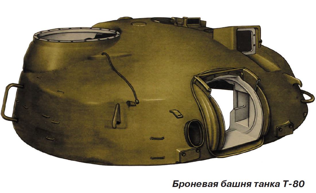

То есть серийные Т-80 все таки шли со старой башней с тоннелем под ТПД-2-49? А как же тогда паспортный ТПД-1К?

613
armor.kiev.ua написал(а):
Так же, как и на этой машине -- он установлен.
Ясно. Тогда получается, что при серийном производстве использовали старую башню, но закрывали шахту под оптический дальномер и ставили ТПД-1К.
Иные башни для серийных Т-80 неизвестны.
Значит вот эта башня осталась только на плакатах и иллюстрациях
http://upforme.ru/uploads/000a/e3/16/4402/347128.jpg
Да, на плакатах Т-80 в целом (не только башня) изображен без бронировки дальномерной трубы. Одно время была версия, что с ТПД-К1 было два варианта башни (старая и новая), но она не нашла подтверждений в виде живых объектов. Новую башню, вероятно, планировали, но не успели начать выпуск -- в серию пошел Т-80Б.
