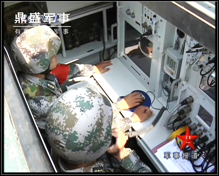

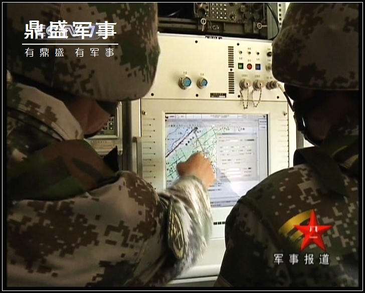

Китайцы работают над аналогом XM982 Excalibur

гм... к чему эти фото? журнал Техника и Вооружение тут пожалуй читают все...

Кулак, не захламляйте тему. С какой целью Вы ставите такие картинки? Кстати, Вы еще не прдставились.
