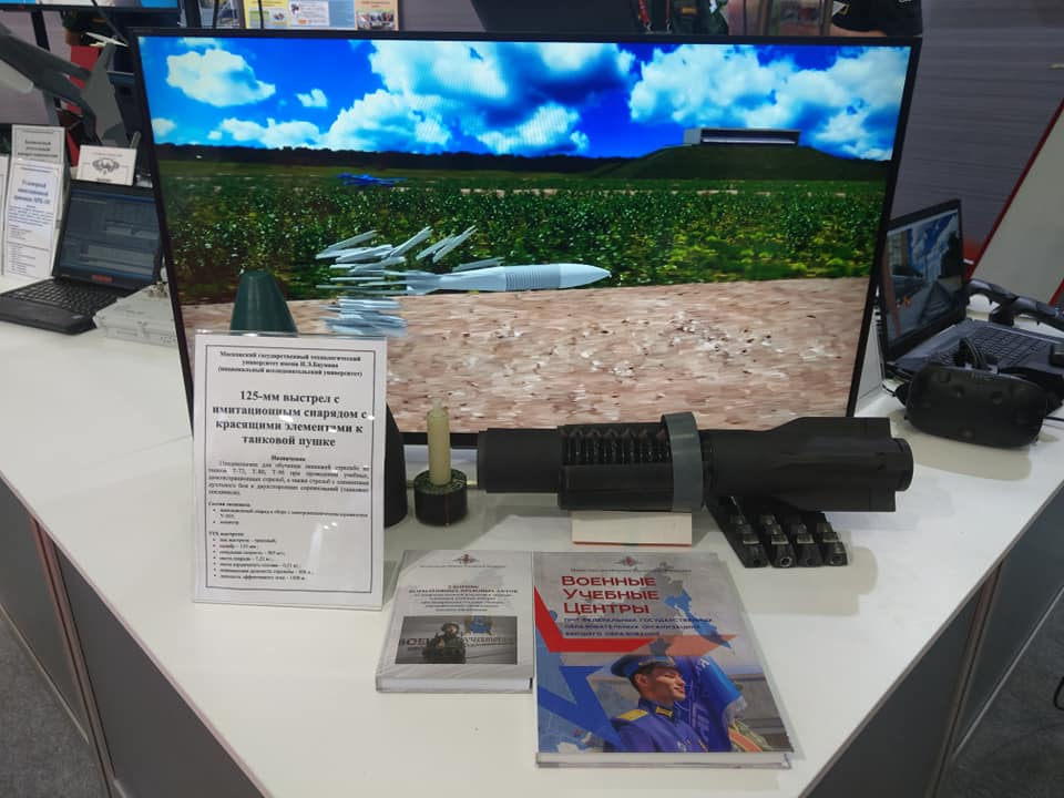

http://upforme.ru/uploads/000a/e3/16/168/t779044.jpg
http://upforme.ru/uploads/000a/e3/16/168/t304217.jpg
http://upforme.ru/uploads/000a/e3/16/168/t662997.jpg
http://upforme.ru/uploads/000a/e3/16/168/t520899.jpg

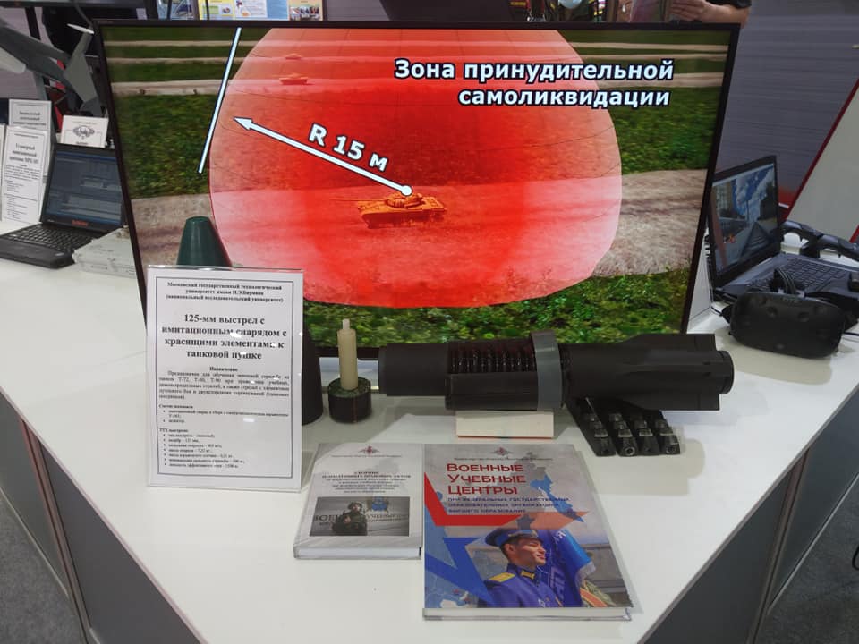

Безумцы, они всё таки сделали это. :crazyfun:
626
Танковые боеприпасы 9
