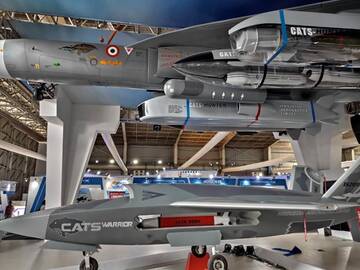

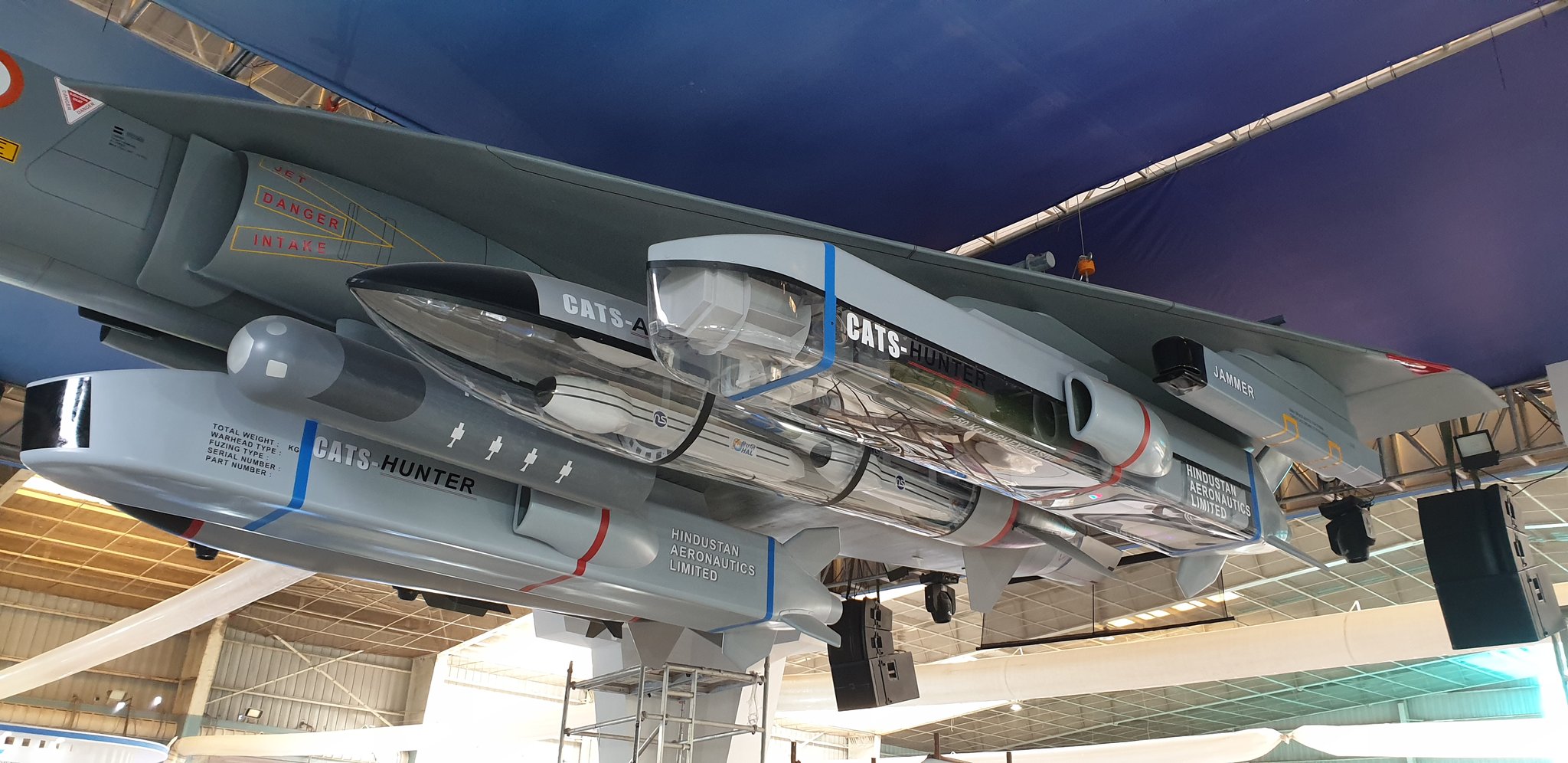

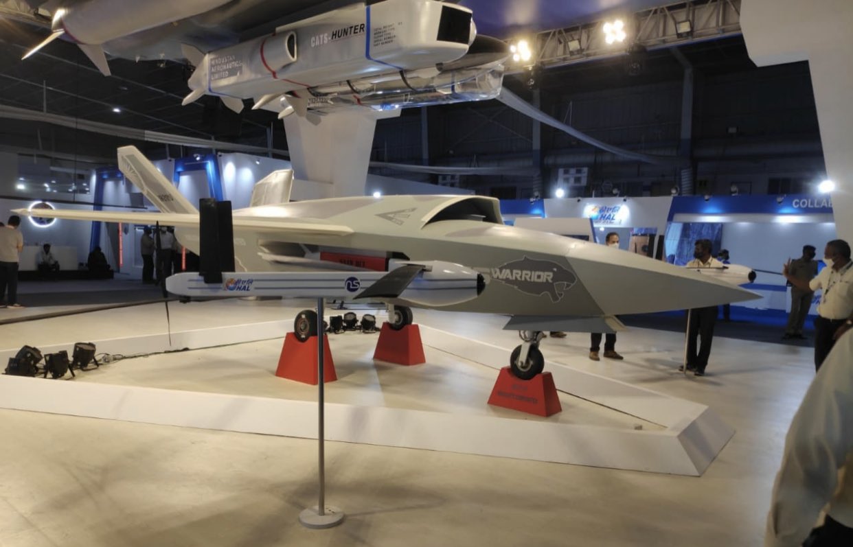

http://upforme.ru/uploads/000a/e3/16/4903/t385037.jpg
http://upforme.ru/uploads/000a/e3/16/4903/t241029.jpg
http://upforme.ru/uploads/000a/e3/16/4903/t506494.jpg
http://upforme.ru/uploads/000a/e3/16/4903/t846068.jpg
Индийский "Охотник" CATS Warrior, подвеснуха для Tejas
Отредактировано Штепсель (2021-02-03 21:10:36)
217
CATS Warrior
на EADS Barracuda похож
