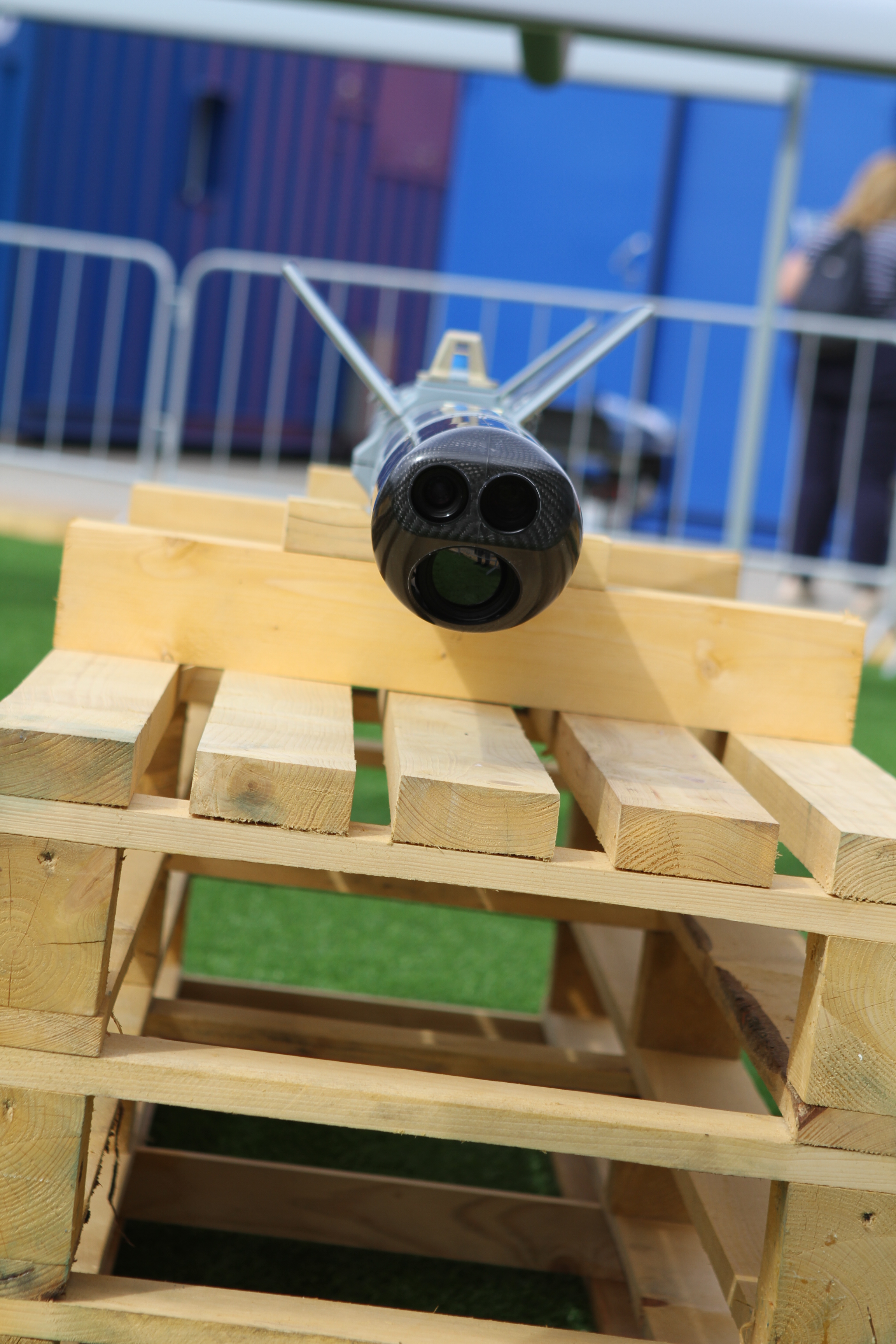

Корректируемая авиационная ракета С-8Л от Иститута Прикладной Физики
https://missiles2go.files.wordpress.com/2020/08/img_20200823_115442_wm.jpg
https://missiles2go.files.wordpress.com/2020/08/img_20200823_115456_wm.jpg
https://missiles2go.files.wordpress.com/2020/08/20200823144013_img_31162_wm.jpg
И КК
https://missiles2go.files.wordpress.com/2020/08/img_20200823_124243_wm.jpg

Круто! Давно пора сделать такую ракету.
Помнится на МАКС-1995 анонсировали комплекс Угроза, в том числе С-8кор, в 2006 Сплав показал свою С-8кор1, теперь это. Лазерный координатор на карданном подвесе-выглядит как колхозно.
187
Флюгерная головка наведения-самый дешовый вариант.

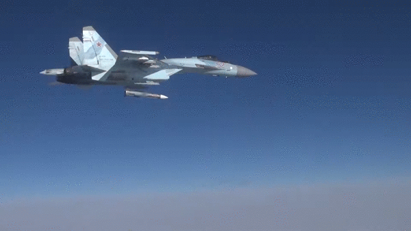

http://upforme.ru/uploads/000a/e3/16/994/t283827.gif
С 29 секунды: https://youtu.be/zm2odB-tp4s
Отредактировано prot (Сегодня 10:42:55)
https://i.imgur.com/qsAVFda.png
197
Р-37М,она же РВВ-БД,правильно?
https://bmpd.livejournal.com/4155666.ht … s#comments
