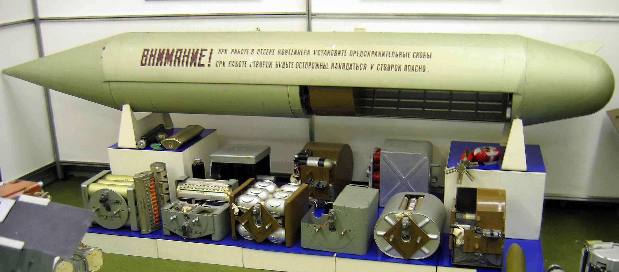

https://www.mycity-military.com/imgs2/139754_126193964_kmgu.jpg
В 80-е «Базальт» разработал для фронтовой авиации контейнеры КМГУ-2. Их практически не применяли. Но различных БКФ-ов для этих контейнеров было изготовлено много. Если они еще остались, то отдельные БКФ сейчас могут быть неплохим оружием для крупных БПЛА.
