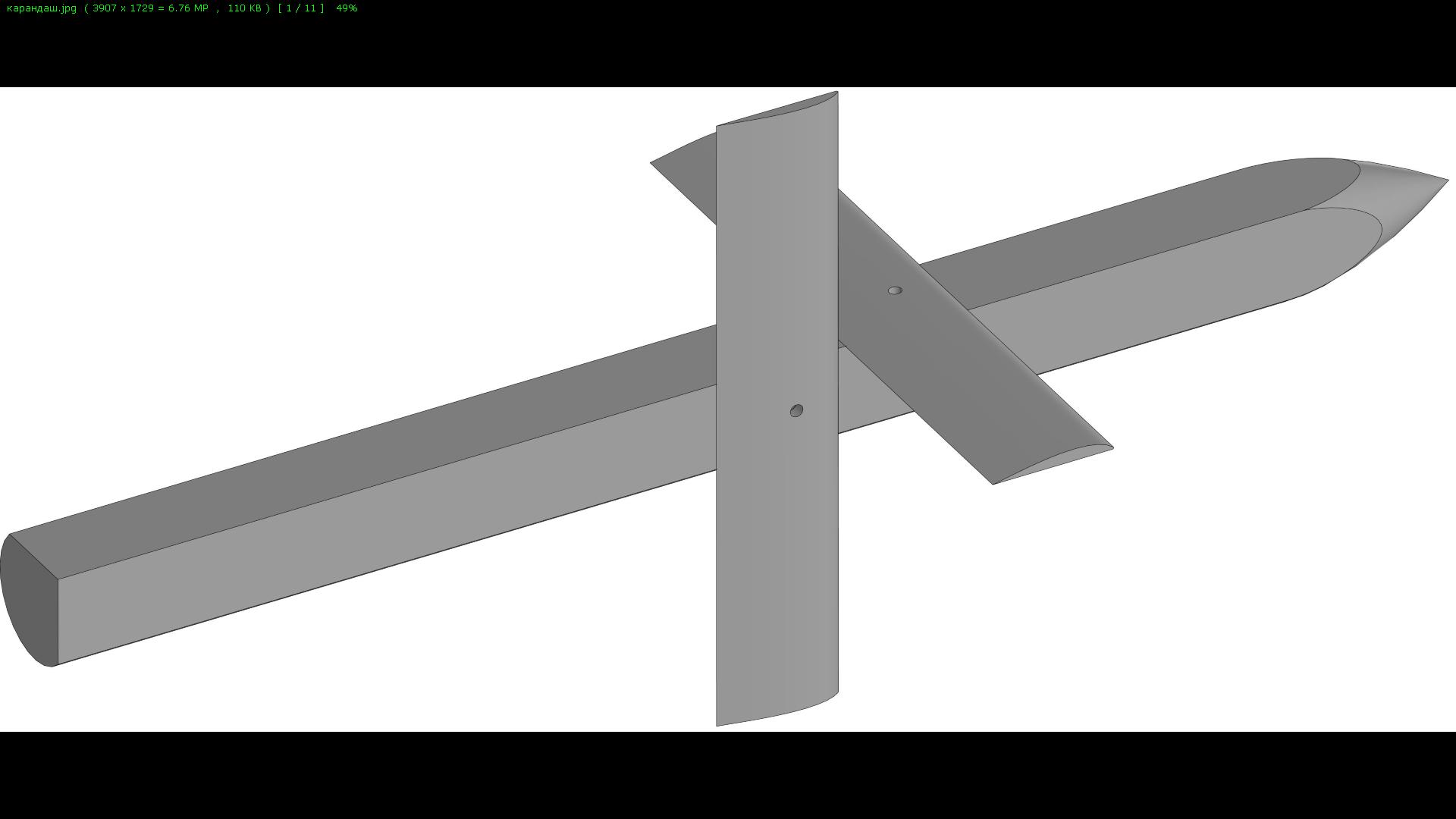

100% согласен с вами. НО ланцет для этого не подходит ни как. Его X-образное крыло слишком длинное относительно диаметра корпуса как его складывать. Нужен аналог свичблэйда, кстати на армии-2022 он был.
545
а вот так можно сделать раскладушку HERO-120 - по ТТХ полный аналог Ланцет-3 --->

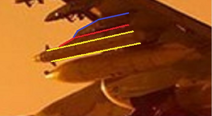

https://forum.dcs.world/uploads/monthly_2022_10/1FAFE820-9558-4EBA-B891-0ACCC3088FD8.thumb.jpeg.fd67ac7b8c6acc6c8f62862b8e6bec6e.jpeg
Что это на Су-25?
С-25ЛД?
561
Что это на Су-25?
С-25ЛД?
Там же когда то были похожие фото где была Х-25МЛ без стабилизаторов. Больше на нее похоже, вперед торчит много и от пилона далековато переходная балка вестимо.

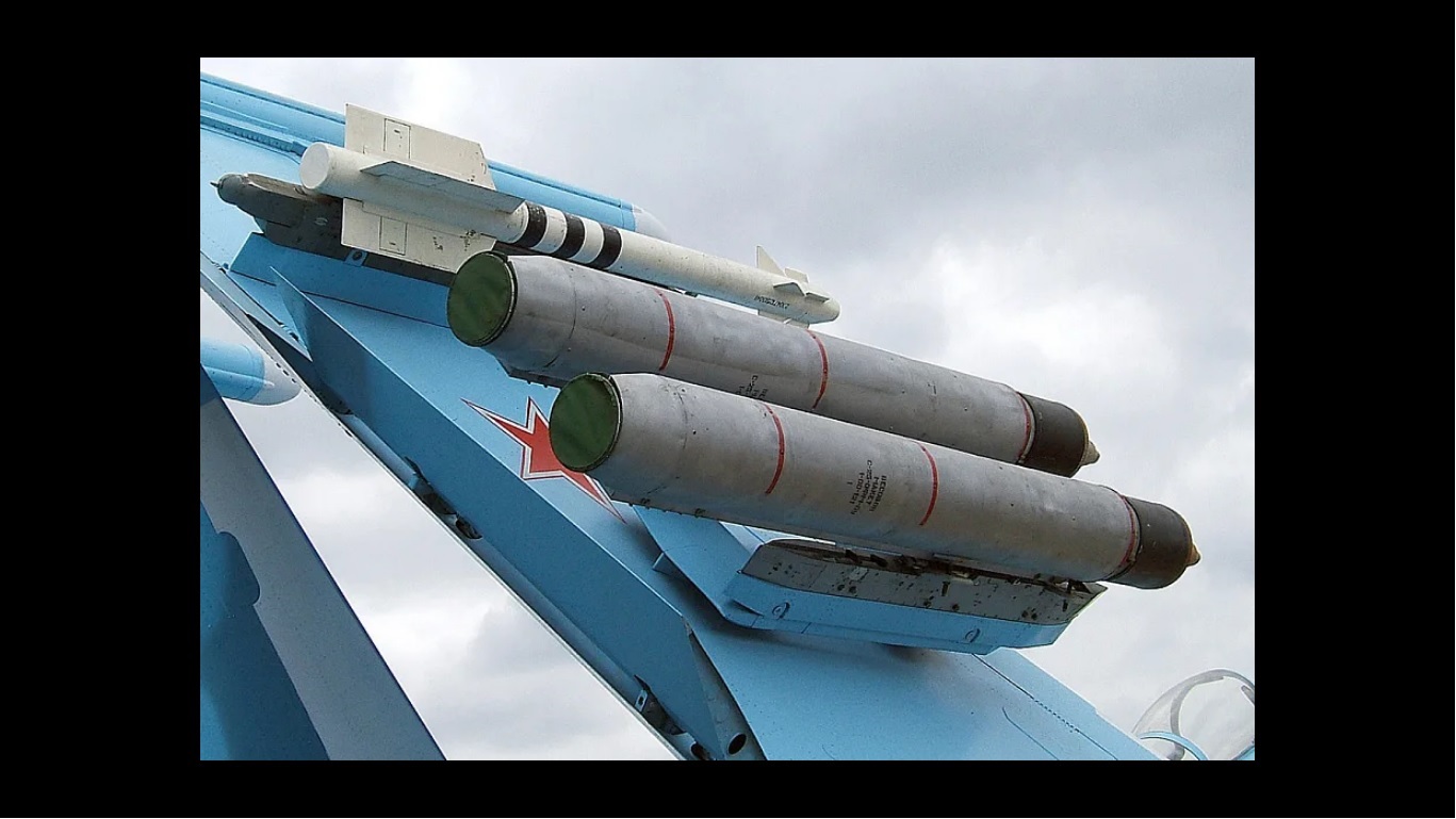

это с-25л
563
это с-25л
По каким признакам определили ? И даже пробочка на тубусе должна быть почти черной, а тут на картинке весь зад ракеты одноцветный.
Такие переходные балки используются только для подвески Х-25 МЛ и С-24.
Отредактировано КаГтавый (2022-10-30 10:42:44)

Вот мое художество.
https://upforme.ru/uploads/000a/e3/16/3253/t476595.jpg
Вот задняя часть тубуса С-25 с полотняной крышкой.
https://upforme.ru/uploads/000a/e3/16/3253/t855593.jpg
А вот Х-25 МЛ на переходной балке.
Стабилизаторов нет на том фото с Су-25?
566
Авиационное вооружение 2
Там даже текстолитовых вставок вокруг сопел не видно.
Отредактировано КаГтавый (2022-10-30 14:00:33)
567
Тогда что на фото?Что это за "урезанная" Х-25?
568
Вот смотрите я в первом посте сразу написал что не том же форуме где то у же есть фото такого изделия, его даже обсуждали там. Это учебная ракета.
