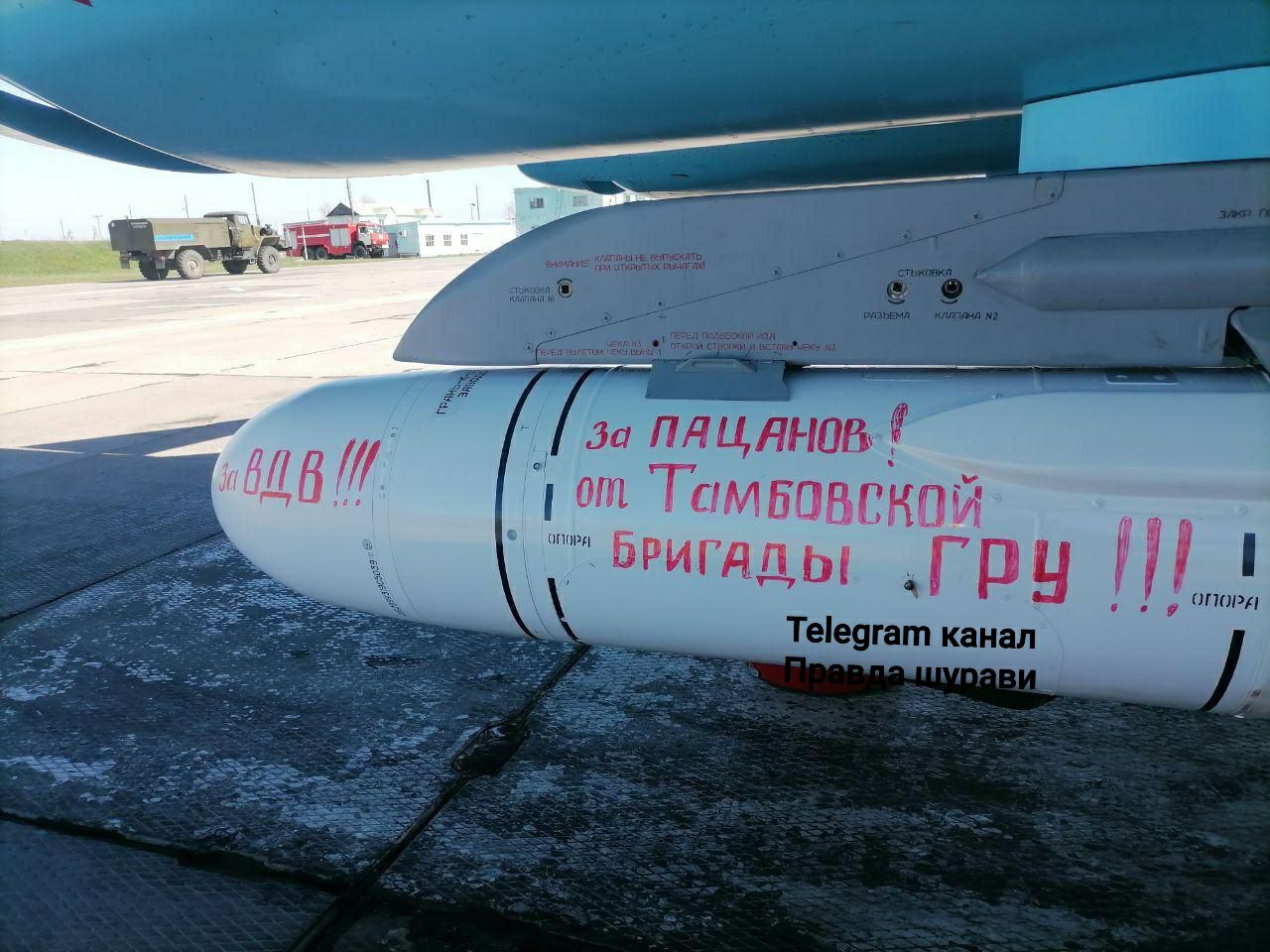

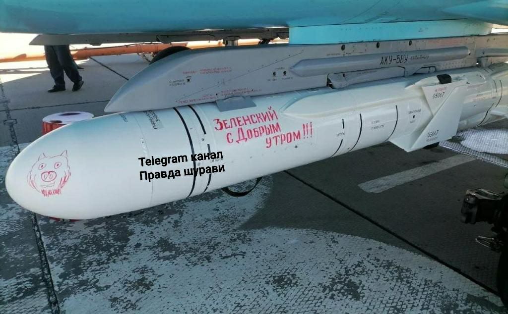

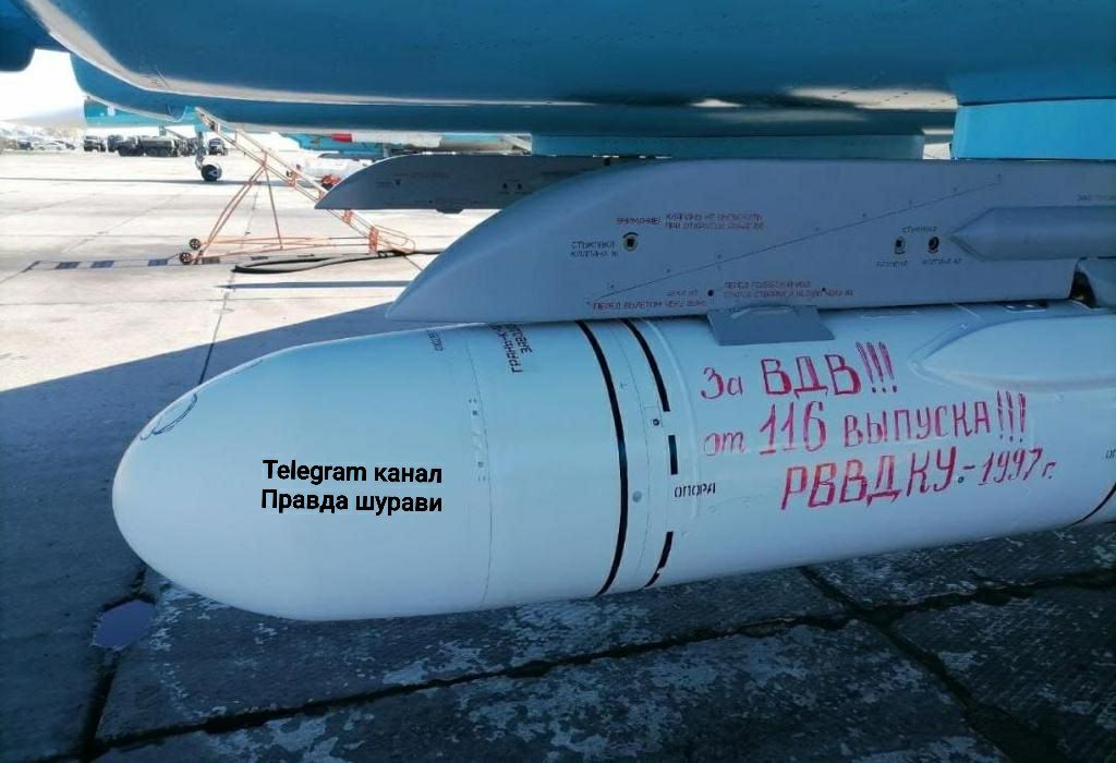

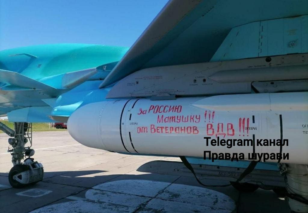

http://forumupload.ru/uploads/000a/e3/16/3338/390136.jpg
http://forumupload.ru/uploads/000a/e3/16/3338/494570.jpg
http://forumupload.ru/uploads/000a/e3/16/3338/775663.jpg
http://forumupload.ru/uploads/000a/e3/16/3338/67505.jpg
https://t.me/pravda_shuravi/10145
Противокорабельная ракета Х-35 на Су-34 ВСК РФ. Применяется и по наземным целям.
