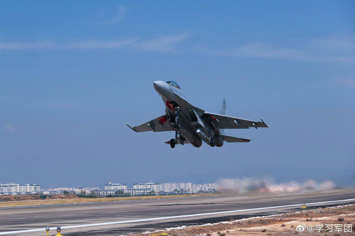

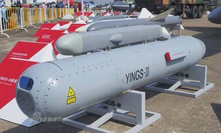

https://forumupload.ru/uploads/000a/e3/16/2935/260798.jpg
https://forumupload.ru/uploads/000a/e3/16/2935/21979.jpg
Китайский J-16 с повешенным подвесным контейнером целеуказания YINGS-III. Наши дни
330
У нас с этим прям бяда!
