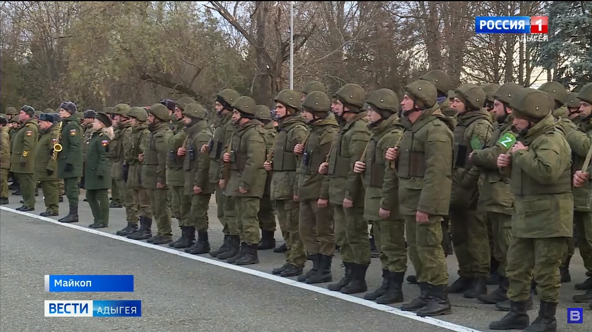

Майкоп 8 декабря:
http://upforme.ru/uploads/000a/e3/16/768/955316.jpg
http://upforme.ru/uploads/000a/e3/16/768/573447.jpg

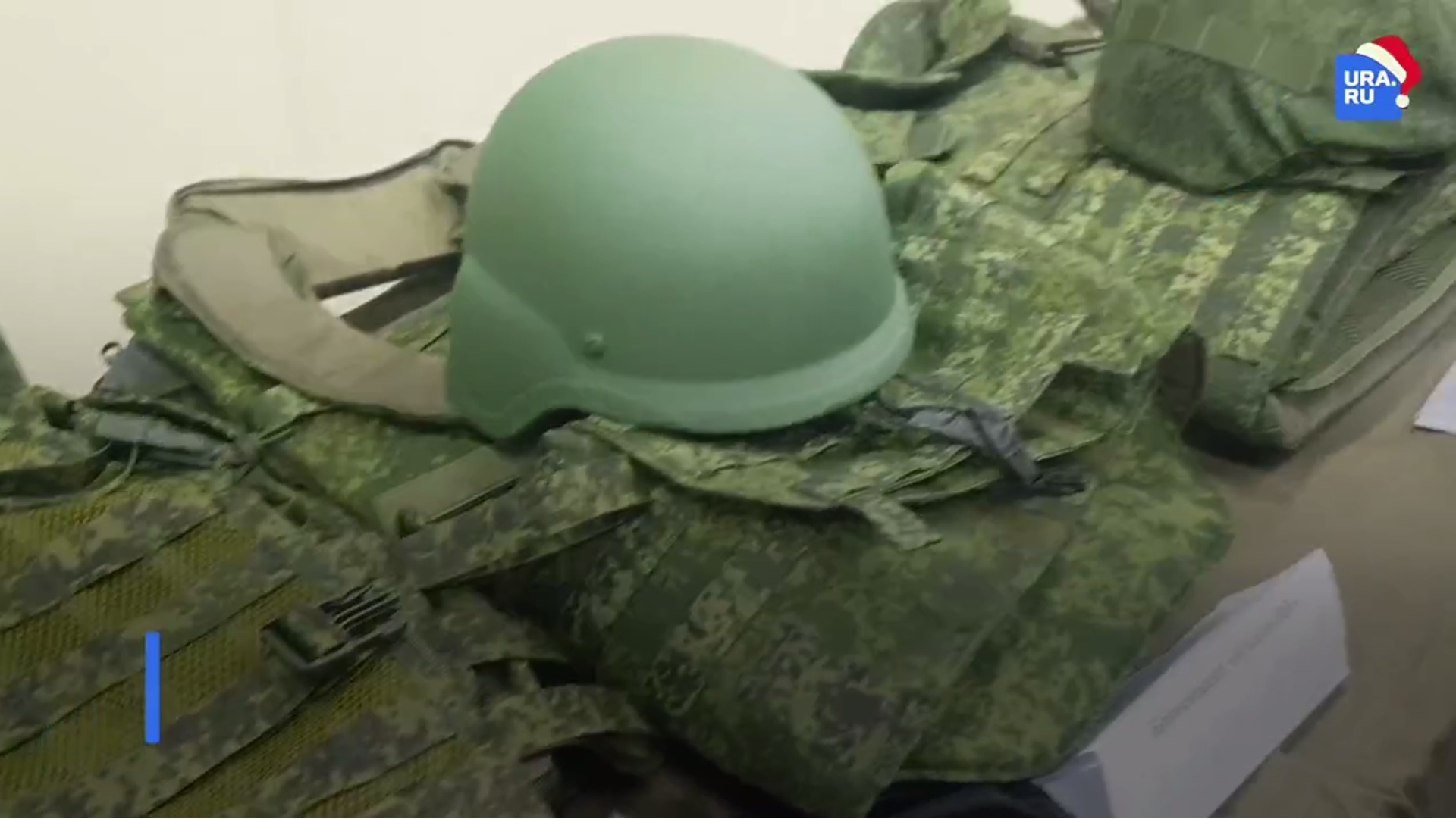

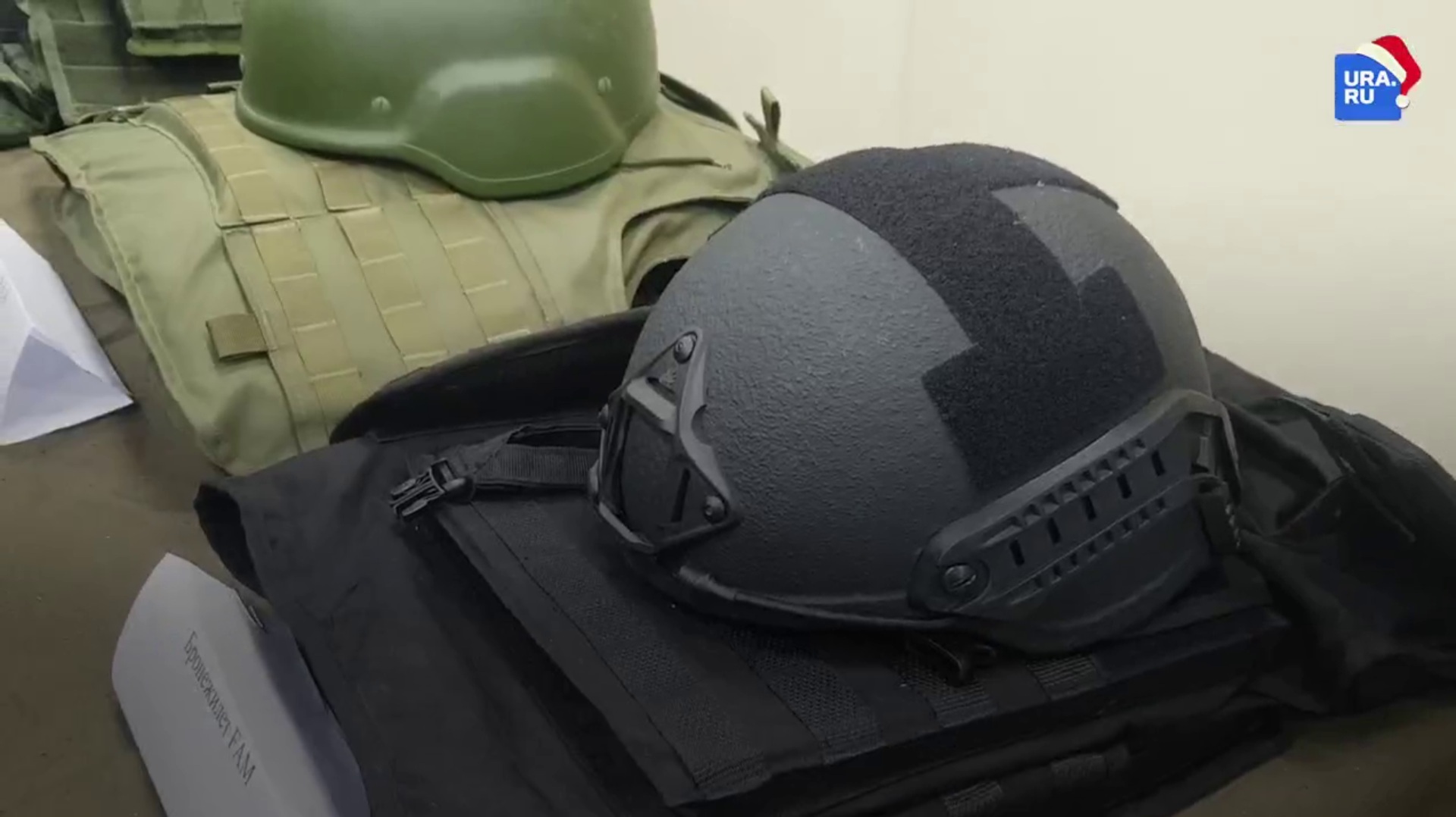

выложить к сожалению ничего не могу, так что "хотите верьте, хотите нет"(с)
Колпак-20 Бр-1 держит хорошо, Бр-2 8мм вмятина в имитаторе головы после непробития.
противоосколочная >730м/с
Отредактировано Wiedzmin (2022-12-13 20:12:28)

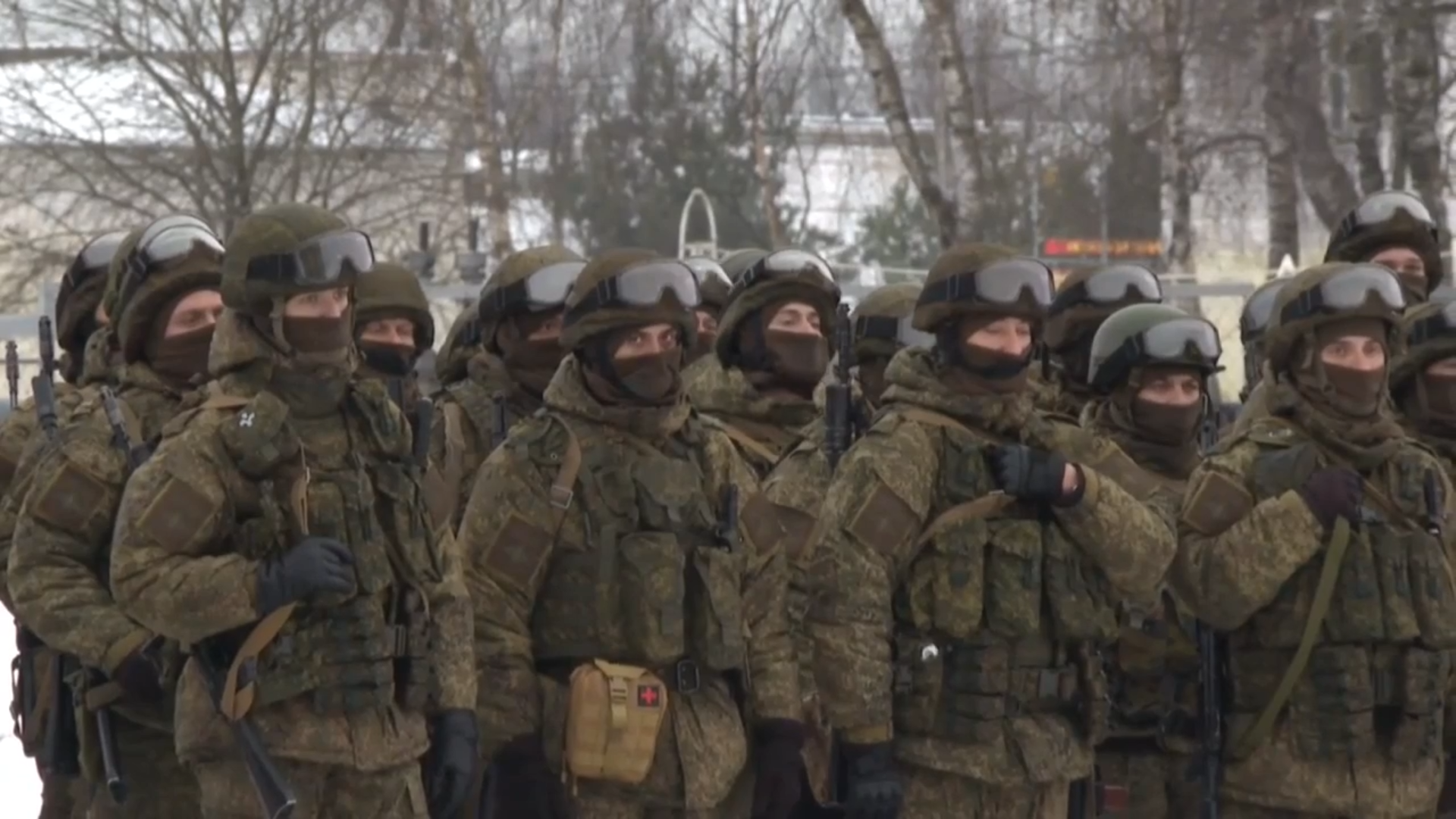

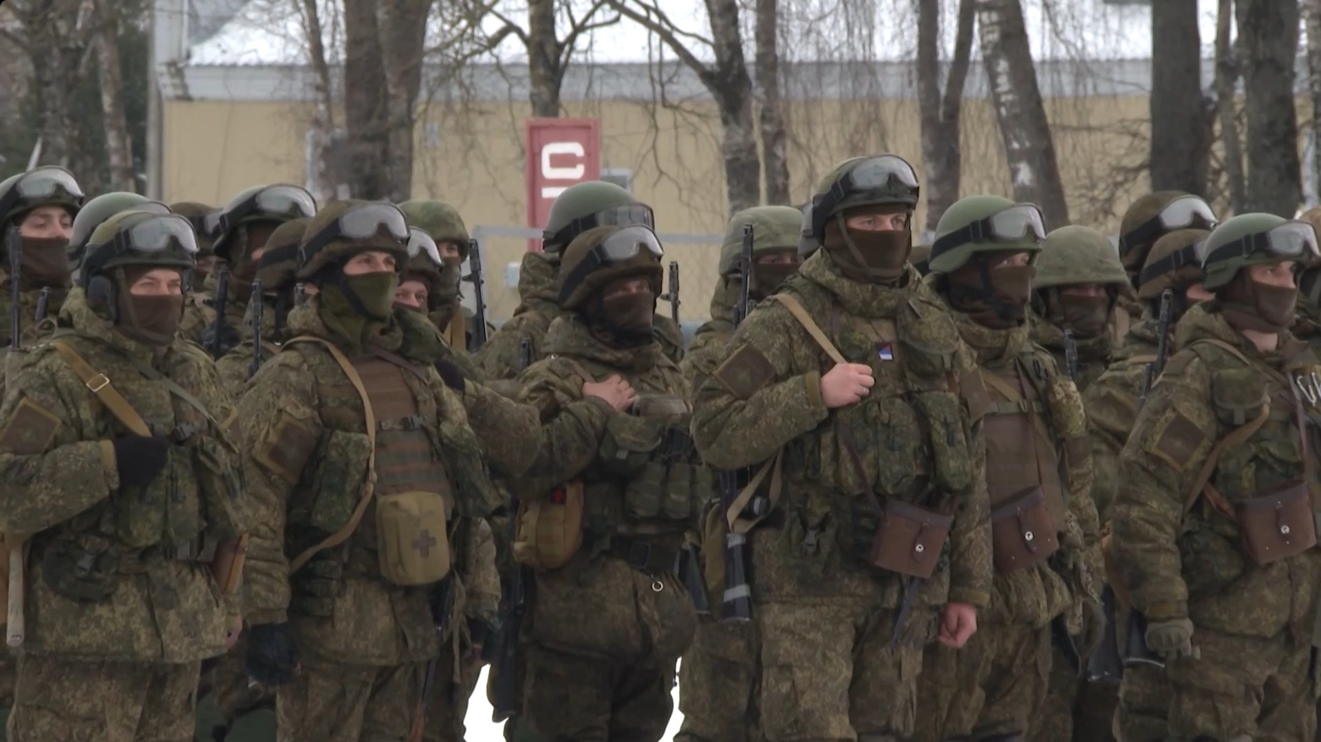

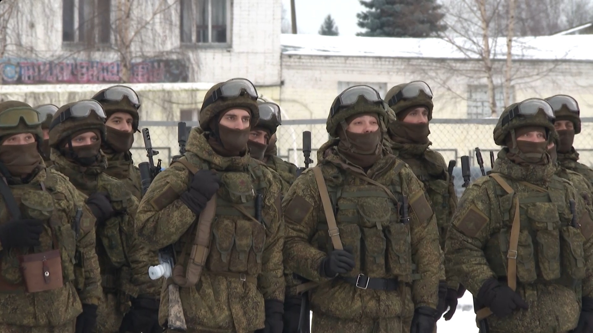

Боевая подготовка мобилизованных в Московской области 13.12.2022:
https://img.riamediabank.ru/images/vol5%2Fmedia%2Foriginal%2F0000%2F0833%2F82%2F000008338299_0%3A0%3A0%3A0_1400x1000_80_9_1_0JDQu9C10LrRgdC10Lkg0J3QuNC60L7Qu9GM0YHQutC40LkgIzgzMzgyOTk%3D_92%3A89_ria-8338299-preview_9988005f879da8c6fa5733f8e013c035.jpg
https://img.riamediabank.ru/images/vol5%2Fmedia%2Foriginal%2F0000%2F0833%2F83%2F000008338320_0%3A0%3A0%3A0_1400x1000_80_9_1_0JDQu9C10LrRgdC10Lkg0J3QuNC60L7Qu9GM0YHQutC40LkgIzgzMzgzMjA%3D_92%3A89_ria-8338320-preview_51a4afc303ccf8ade83deea950a4c189.jpg
https://img.riamediabank.ru/images/vol5%2Fmedia%2Foriginal%2F0000%2F0833%2F82%2F000008338214_0%3A0%3A0%3A0_1400x1000_80_9_1_0JDQu9C10LrRgdC10Lkg0J3QuNC60L7Qu9GM0YHQutC40LkgIzgzMzgyMTQ%3D_92%3A89_ria-8338214-preview_bf0061556b25a01a7d6366cc610416c8.jpg
Если так, то получается свою главную функцию защиты от высокоскоростных осколков он таки выполняет.
Но - слишком тяжеловат. И что там с удобством ношения неизвестно.
Мне кажется, или шлемы сидят слишком высоко - особенно на третьей фото?
Да, шлем, похоже надет на шапку и балаклаву одновременно. Тут похоже только и остается вынимать подушки, не уверен что он комплектуется двумя их видами.

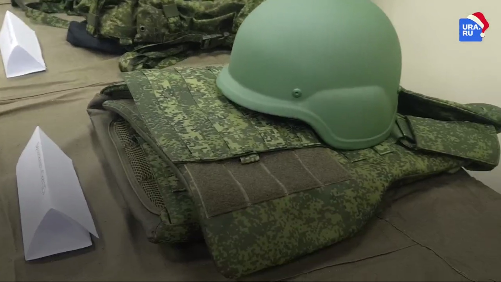

https://www.niistali.ru/novosti/produkt … vd-rossii/
гм, т.е никто даже не пытался НИИ Стали завалить заказами на СИБЗ ? или выставка не значит что они могут поставлять хоть в каких то приличных кол-вах ?

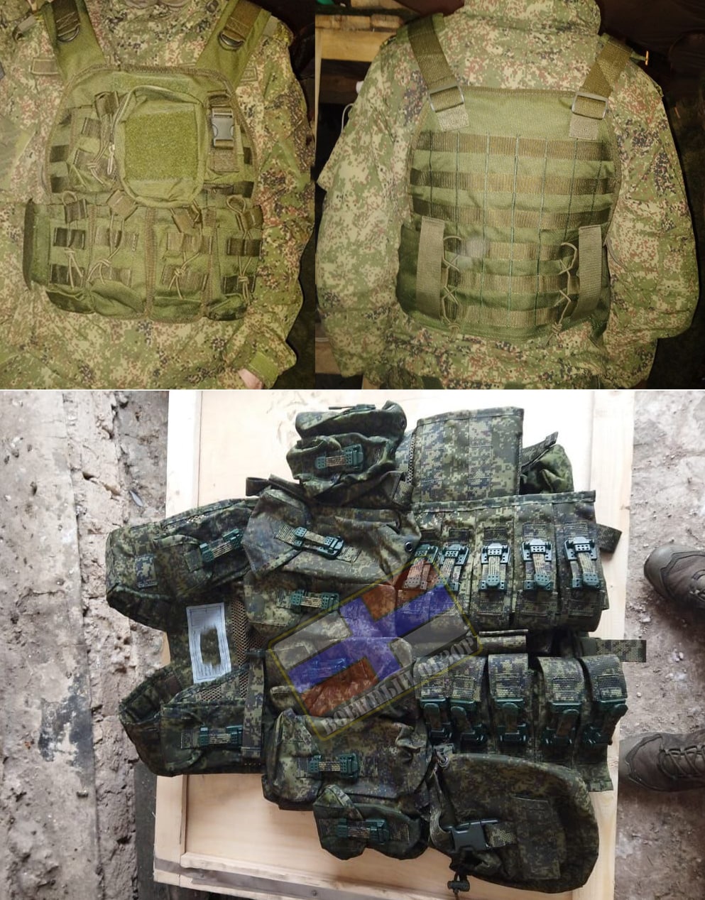

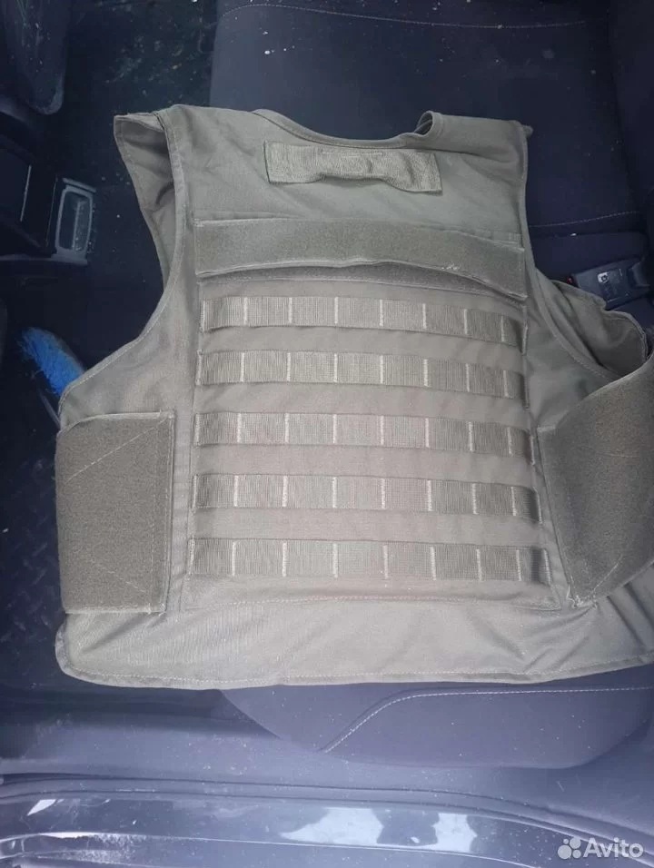

Бронежилет RAA:
СИБЗ-3
http://upforme.ru/uploads/000a/e3/16/768/410777.jpg
http://upforme.ru/uploads/000a/e3/16/768/279299.jpg
