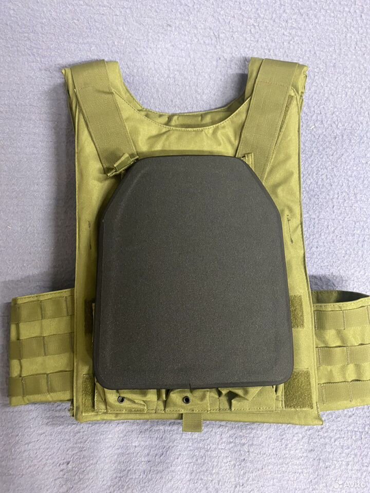

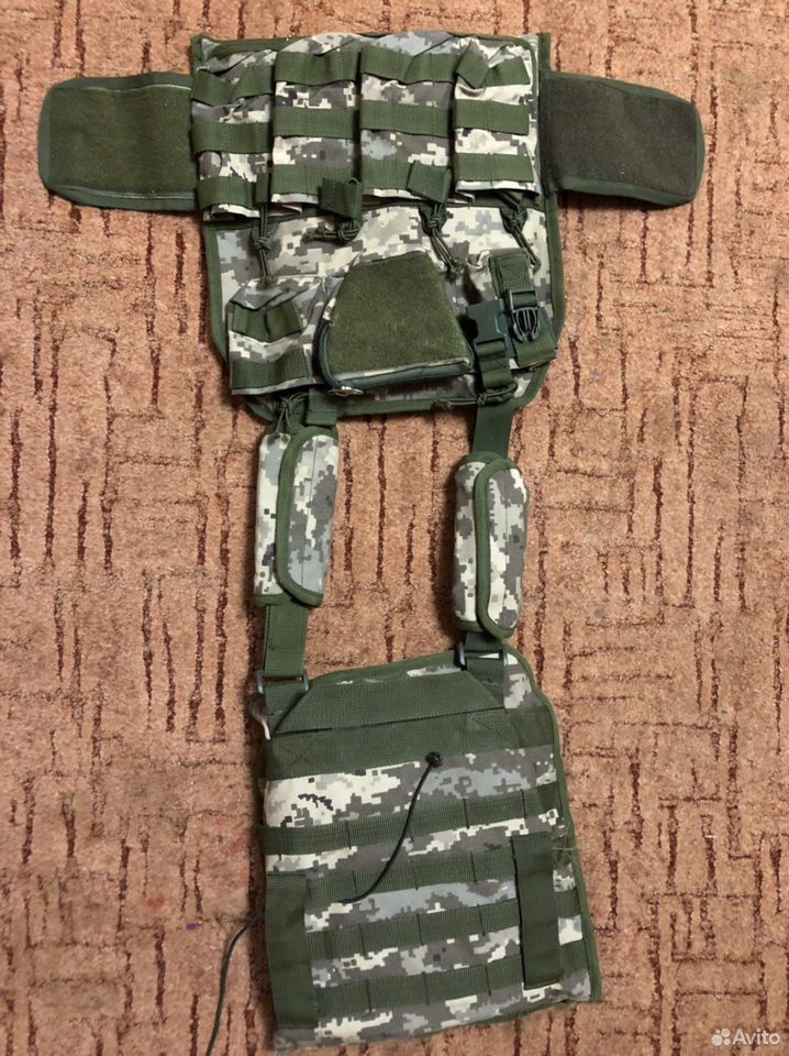

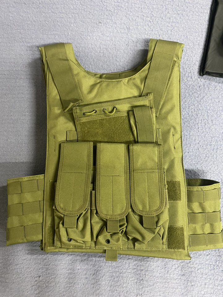

Второй тип предположительно китайского БЖ, поступающего мобилизованным:
Обеспечивают защиту двумя бронепанелями (фронт и тыл) состоящими из бронепалстин (керамические дискретные) и двух кевларовых пакетов большой площади.
Бронежилет комплектуется набором из 5 подсумков, в т.ч. 3 магазинными.
Все поступающие в ВС иностранные БЖ (2 типа китайских и 2 иранских) не имеют КАПа.
Вопрос: Можно ли считать это приемлемым в холодных зимних условиях при учёте надевания БЖ на толстую куртку?
Такое впечатление, что ткань как-то слишком блестящая...
Это обычно для большинства иностранных БЖ, особенно НАТОвского стандарта. КАП это больше наши требования. На зимнюю куртку с утеплителем нормально будет. Кроме того, нужно учитывать что самый массовый отечественный эрзац-броник "Модуль-Монолит" тоже не имеет КАПа. А тут (и на иранцах) хотя-бы есть толстый арамидный экран плюс самостоятельная керамическая бронепанель (сертифицируется вне жилета). Что по сегодняшнему дню "вааще круто".

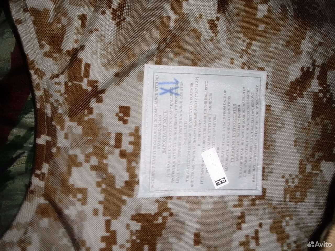

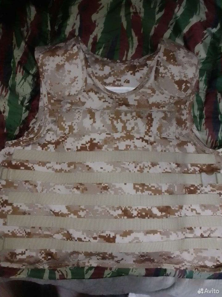

А часть может и в иранском, я про тех, кто в брониках с трехцветным пустынным камуфляжем.. Иранские пограничники до сих пор в таком камуфляже служат и для них бронежилеты в такой расцветке выпускаются.
Может быть. Если найдете такой в каталогах будет просто замечательно.
