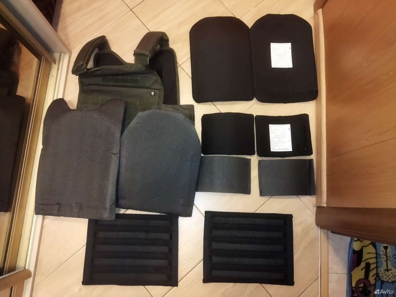

В связи с недостаточными объемами выпуска 6Б45, в последние месяцы МО спешно закупает нештатные СИБЗ. Наверняка все уже заметили что в подразделения резервистов наряду с 6Б45 и 6Б23 все больше и больше поступают бронежилеты (плитники) "Модуль-Монолит" от НПО Специальных материалов. Его главное преимущество - возможность массового выпуска из-за отсутствия дефицитных керамических бронепанелей.
Площадь защиты:
- площадь защиты 1 размер - 21 дм² (грудная секция 8 дм², спинная секция 8 дм², боковые секции 5 дм²);
- площадь защиты 2 размер - 26 дм² (грудная секция 10 дм², спинная секция 10 дм², боковые секции 6 дм²).
Вес изделия:
- Класс защитной структуры Бр4 (металлический) 1 размер - 12,2 кг
- Класс защитной структуры Бр4 (металлический) 2 размер - 14,3 кг
Материал бронепанелей - сталь.
Может комплектоваться съемными защитными модулями (Бр1): воротник, наплечники, паховый фартук, набедренники и тактический пояс.
Судя по фото-видео закупается только БЖ.

т.е модернизировать и расширить производство того же техинкома/алокса/кирасы/ЩШТФ/нии стали и нэвз заставить работать МО не планирует, а закупать 15кг поделия от наших питерских рукожопов это ок ?
стальные плиты без воротника это как то... там хоть пакет есть вокруг плиты какой нибудь противорикошетный ? что за сталь и какая толщина ?
Отредактировано Wiedzmin (2022-09-30 13:20:08)

т.е модернизировать и расширить производство того же техинкома/алокса/кирасы и нэвз заставить работать МО не планирует
Не знаю как с расширением, но производства загружены.
Да, на фото карман.
Инфы не встречал.
Вы еще по поводу шлемов должно быть не в курсе?

да я недавно знакомому отдал свой 6Б47 и 6Б23, 43й 27 и 6Б6 у себя пока оставил на всякий случай, но бл...дь я реально не понимаю как всей это ху..й кто то руководит, я бы людей уже семьями сносить начал под корень за подобные вещи...
Да, на фото карман.
а роль КАПа в этой мразотной говноте выполняет пенка туристическая судя по фото ?
Поделиться4462022-09-30 13:42:17
