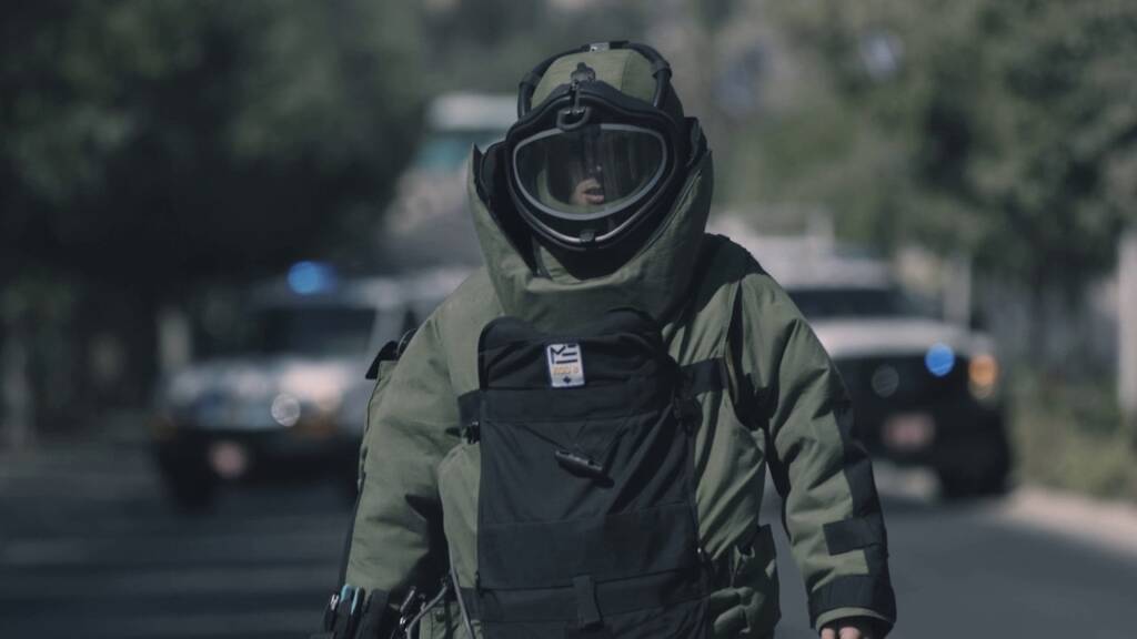

вопрос ув.Хорту скорее всего
что за жилет с такой шикарной шпн ? и что за приблуды на запястьях ?
Отредактировано Wiedzmin (2022-04-10 13:42:14)
Поделиться3942022-04-18 08:29:08
На левом запястье как-будто болты для арбалета.
Поделиться3952022-04-18 15:27:01

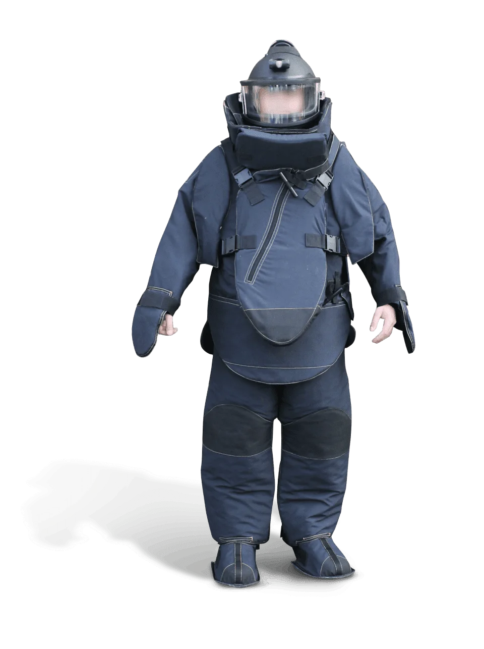

Отредактировано Wiedzmin (2022-04-10 10:42:14)
Частично одетый костюм сапёра, по этому и выглядит футурестично.
Поделиться3972022-04-20 22:58:17
хм, а название есть ?

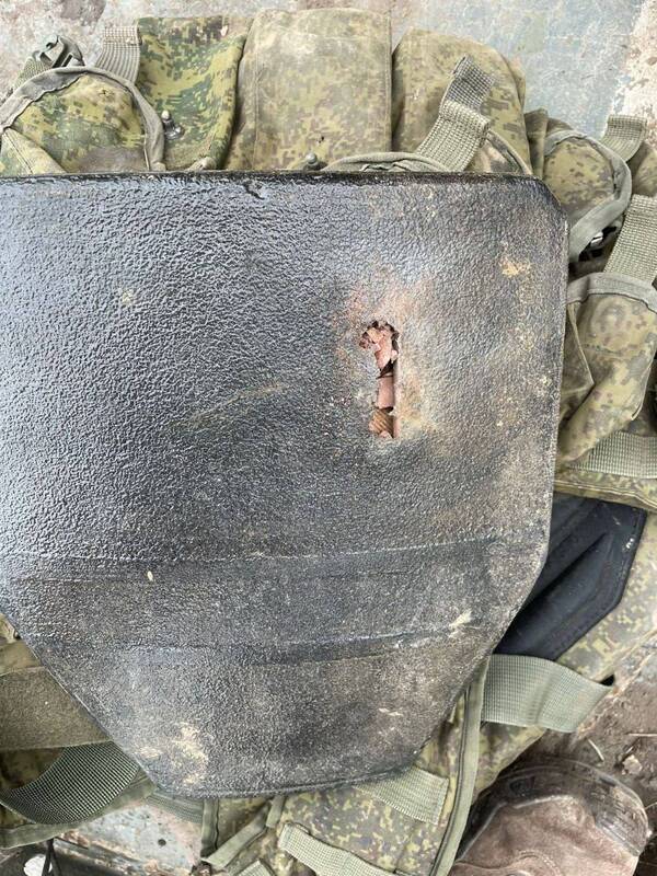

Тут эта Лис выложил тест украинской плиты 3 уровня защиты. Заявлена защита от обычных 7,62х51, 7,62х39 и 5,45х39. И ее даже 7н6 пробила.
Поделиться4192022-06-07 20:31:37
"Денис Салахов отстрелял трофейную украинскую полиэтиленку. Мягко говоря - говно. 7Н10 никакой полиэтилен не держит, но она не выдержала даже 7Н6, которую выдержать должна."
