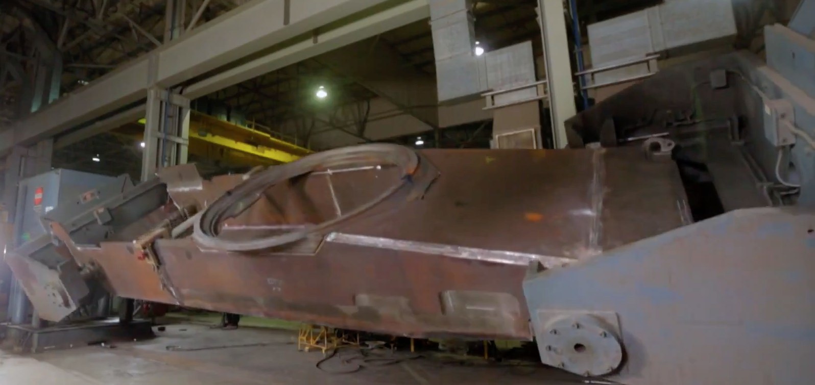

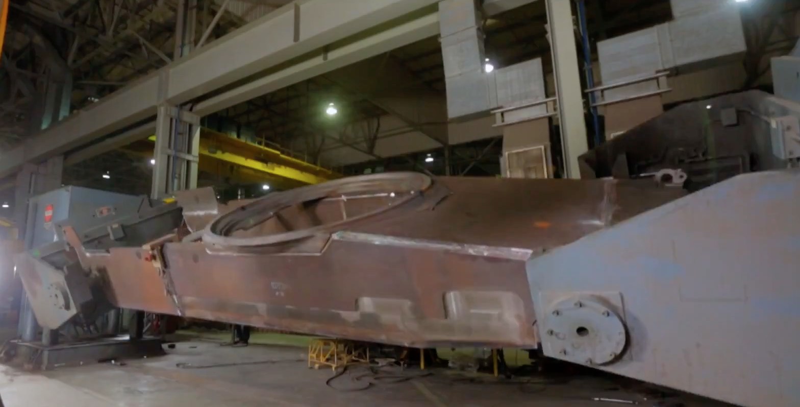

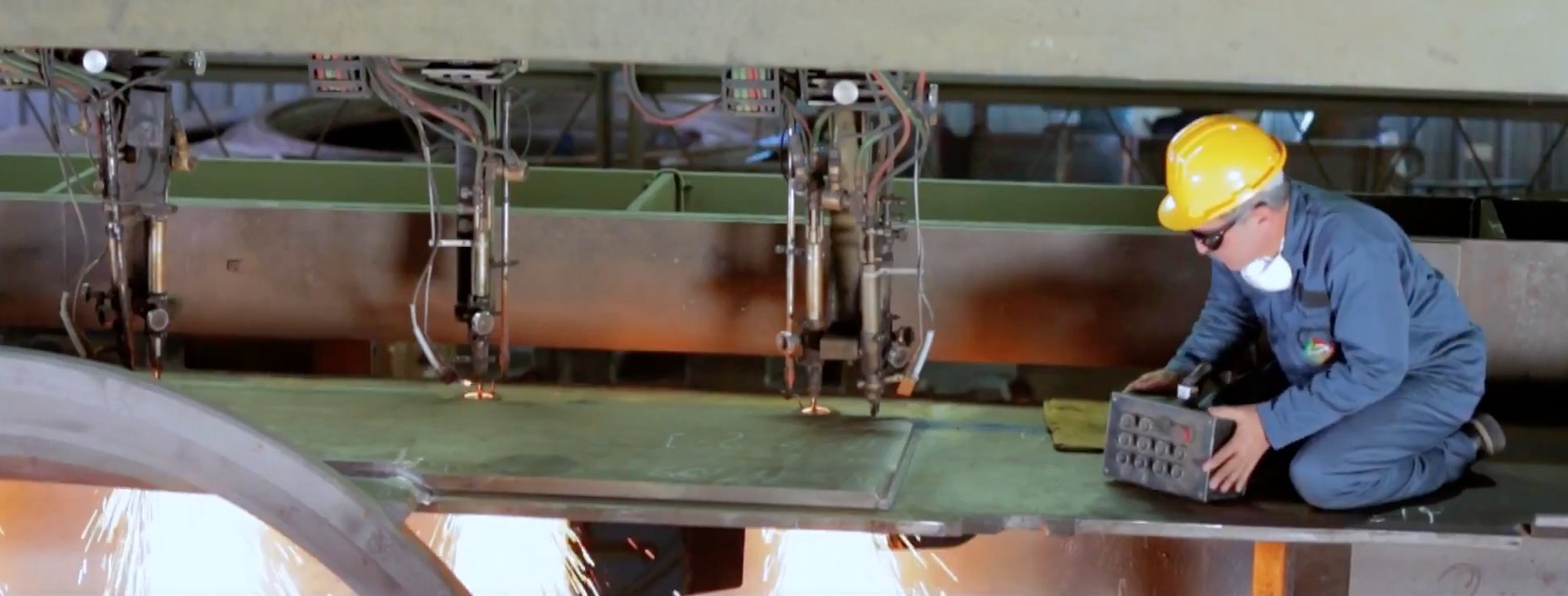

https://pp.userapi.com/c831209/v831209371/7392d/05u0IWig2j8.jpg
https://pp.userapi.com/c831209/v831209371/7394a/0G09F6dDwS8.jpg
https://pp.userapi.com/c831209/v831209371/73937/ynjGYQAsyWU.jpg
https://pp.userapi.com/c831209/v831209371/73954/oWto5TN9YaM.jpg
https://pp.userapi.com/c831209/v831209371/7395e/tCtlfBl38jc.jpg
довольно занятные кадры, пара моментов раньше нигде не светилась вроде
кстати никогда не думал что отверстия в листах делают на уже собранном корпусе, а не заранее на самих листах до сборки

275
Интересно, блоки наполнителя им американцы готовые привозят?
276
Может и сами делают,они же без урана
