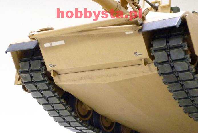

Чертежа лично у меня нет, но есть это. Накладка представляет собой стальной лист v-образной формы под небольшим углом. Ближе к корме она переходит в полностью плоскую.
не опционально. Все 2А7 и 2А7+ имеют накладку на днище(не знаю за толщину), которая досталась им от 2А6МОтредактировано Карамазов (Сегодня 13:26:55)
