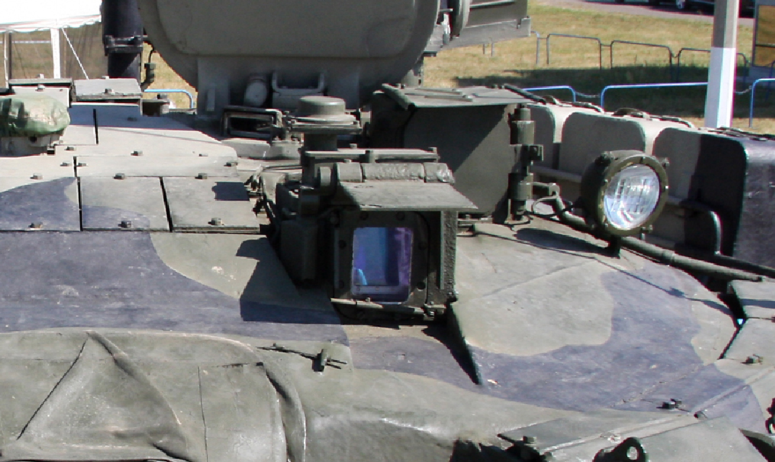

если снять заслонки с обоих прицелов
Сделать как на Т-90М, с дистанционным открыванием заслонок?
Поделиться3072017-09-13 00:32:16
да шо вы говорите?
а это как надо было сделать
Поделиться3082017-09-13 00:43:14
да шо вы говорите?
Угу, с открытым дневным прицелом снизу

На Т-80УА оказывается 1Г46 имеет механизированную заслонку
Логично её еще на Т-80УЕ-1 ставить, особенно в плане бесполезного ПЛ-1 который по началу на них был.
Отредактировано Blitz. (2017-09-13 16:14:50)
