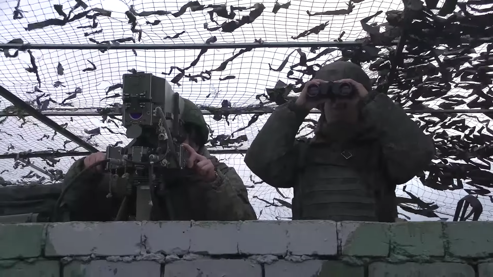

ЛАЗЕРНЫЙ ЦЕЛЕУКАЗАТЕЛЬ-ДАЛЬНОМЕР ЛЦД-4
http://upforme.ru/uploads/000a/e3/16/1472/t838873.png
http://upforme.ru/uploads/000a/e3/16/1472/t383416.png
958
Скорее всего эта штука входит в носимый программно-технический комплекс командира минометной батареи, изделие 83Т888-1.8.
https://vpk.name/news/144596_asu_dlya_batarei.html
Он закупается. Стоимость комплекта 11 млн руб.
https://zakupki.kontur.ru/0810400001320000102
