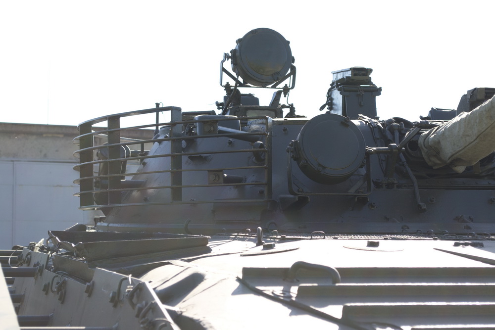

Может кто в курсе, что за дополнительные прицелы ставили?
БМП-1/об.765Сп8
http://i12.pixs.ru/storage/8/5/5/IMG6823thu_9231576_26563855.jpg
http://i12.pixs.ru/storage/8/5/6/IMG6811thu_8538235_26563856.jpg
БМП-1ПГ
http://i12.pixs.ru/storage/8/5/8/w017658539_6619250_26563858.jpg
http://i12.pixs.ru/storage/8/5/7/w017652538_8559156_26563857.jpg
привод как бе намекает
208
Так понятно что для АГ-17, просто что за прицелы.
209
Первая машина очень интересная, помимо тоо что установка АГС нестандартная, так еще спареный НСВТ стоит, видимо для стрельбы по зенитным целям-прицел ПЗУ-8(?) намекает.
