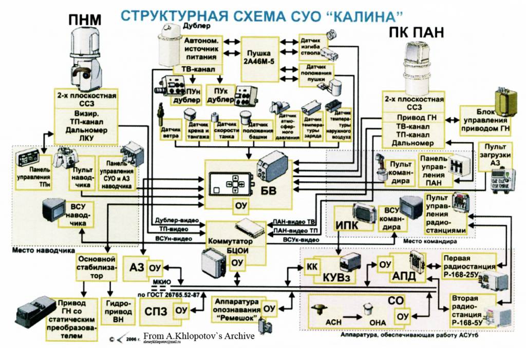

Один окуляр и ВСУ удобно.
Извините а что скажите про СУО на схеме?
Поделиться5832016-12-22 18:25:09
Я не пойму что это, но если оно есть это плохо. Процентов 40 этого СУЩ применить не успеешь. Пока все найдешь. Напихали все что можно. Никто не спросил кто будет учить и где.Кто будет чинить и где. Это скорее всего наверное эксперимент.
