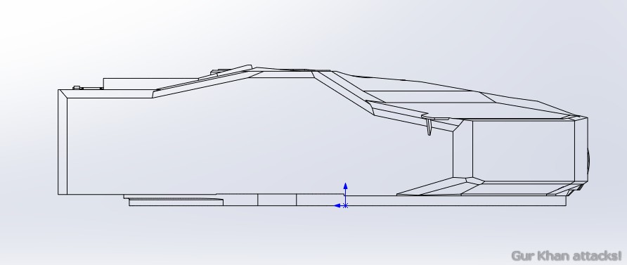

https://1.bp.blogspot.com/-QYEZ_u7hTBQ/WEmLGP6w7JI/AAAAAAAAPsQ/5u_lq5HHWzstL28YmzUUucMoDxWjxdAvQCEw/s1600/2016-12-05_20-35-52.jpg
у нас перестанут когда нибудь экономить вес ? это ж полный трындец, горб просто с очереди АП улетит вместе с командиром
"Авось не попадут" - видимо, такова была идея  %-).

это что до 30 процентов передней проекции ослабленная зона?
А с учетом маски и все 50 ?

Да хватит уже эту ослабленную зону педалировать. Ни разу тарасенко не был прав. Есть ослабленная зона? Есть. Плохо это? Плохо. Это что-то новое? НЕТ.
http://sd.uploads.ru/t/ZgEWd.jpg
Вот уже как 53 года всё одно и то же, а некоторые заметили это только сейчас.

Это не заметили только сейчас,  это до сих пор не могут поправить как и корпус,  что до башни,  то стало реально хуже чем было на 90а

О! Как много тут гениальных конструкторофф!!! Вспомните про такое явление как рикошет и про то что рядом с УВЗ находится артполлигон, где все можно в любое время проверить на практике... Гении, мля! Впрочем, выкладывая в Сеть эти картинки, я иного от сообчества и не ожидал...
технологии. Зачем было городить вот эту кучу лоскутков и варить?

63 год 120мм бпс л15 120/65, в горбу нету явно не 120 ни таких диких углов
40мм обпс самый первый 100/45

Какой смысл рассматривать защищенность голой башни? Без учета ДЗ в ослабленных зонах?
477
ну рассмотрите с ДЗ че, там где ДЗ и при этом нету габарита детали от 650 и выше, либо сама деталь  не имеет углов близких к 75 и выше - ослабленная зона

Как поведет себя снаряд после сработки ДЗ? Под каким углом будет  контактировать с броней?
479
Все нормально там, как мне кажется, с лоскутками. Я все еще уверен что они не так просты, как кажется, и реальная защищенность башенки тут лучше, чем было на А.

вы вроде рассмотреть ДЗ хотели, ну так вперед
и что может быть "непростого" в листах стали ? там вполне очевидно выведен тыльный лист пакета брони, а над ним уже варится угольник самого горба.
