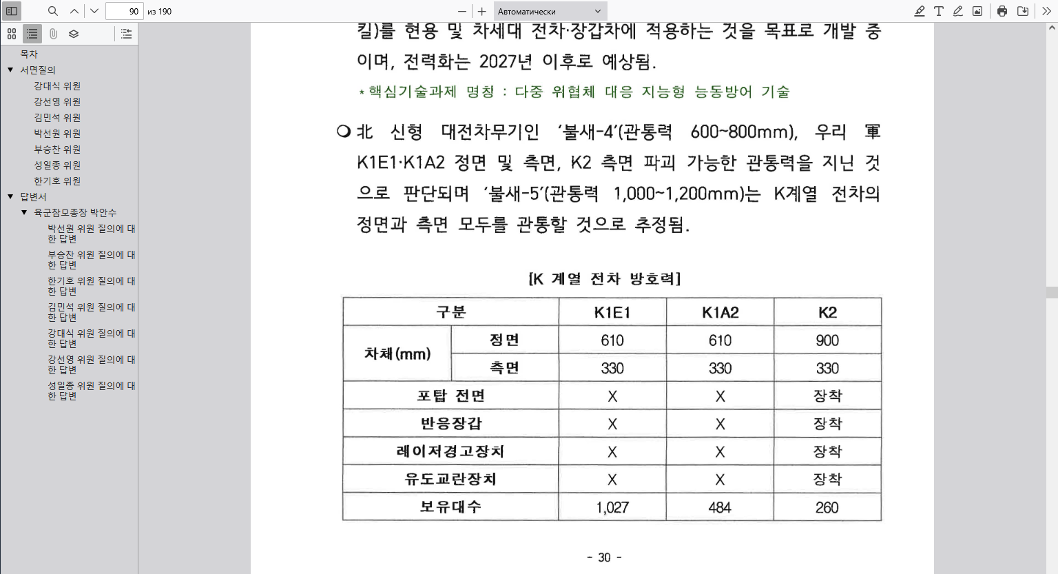

Противокумулятивная стойкость лобовой части корпуса K2, если переводчик правильно сработал. 900мм - уровень защищённости машин 80-90. 330, насколько понимаю, - это борта. Если лоб корпуса держит 900мм, заявления о какой-то высокой стойкости от подкалиберных вызывают...вопросы.
http://upforme.ru/uploads/000a/e3/16/5062/t822421.png
Не нашёл, как здесь прикреплять файлы во вложение, так что, залил на какой-то обменник с возможностью просмотра онлайн https://gofile.io/d/LZDrRV
Страница 90 по файлу вниз.
667
Они там якобы керамикой балуются, но что она от ломов выдать мучительно не ясно , и борт 300 разве что на курсовых
668
Там не указано борт они с ДЗ считали? Вроде была у них ДЗ на Пантерах.
669
Ну без дз оно там разве дождь держит, и то не самый сильный
670
а есть какая то разница в защите керамикой на скоростях порядка 800м/с и 1500м/с? Ведь против пуль керамика играет, а это та же кинетика что и лом.
671
По физике на скоростях выше 1000 керамика уже не особо работает , а если там ещё и масса конская , то механизм из разрушения сердечника переходит вообще в эрозию вроде , так же у любой керамики есть ещё и критические скорости + производство должно быть очень качетвеннным и массовым, и все сырье всегда одного и того же качества, помола , и итогового блока , в итоге я честно хз как ее планируют в танках пользовать для основного наполнителя
+ Опять же такой наполнитель хз насколько живучим выйдет в итоге даже просто по уровню стойкости к повседневному нахождению в объекте с кучей вибраций ударов итп
Но,вопрос если там керамика и есть , то сколько ее и где
