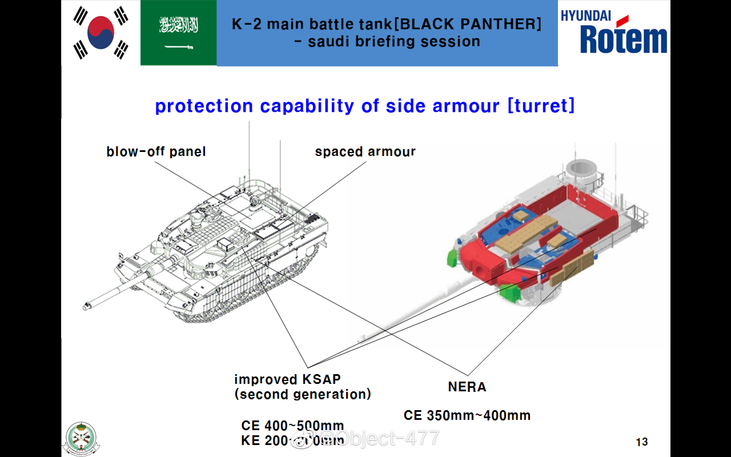

якобы карбид кремния юзают
DeXM написал(а):
"000" - это что-то типа китайских "6**"? Ну не метровая же там защищённость от подкалиберных.
Для бортовой защиты указывали 200-300мм от кинетики, смотря какой конечно-если против АП то вполне реалистиные данные.
http://upforme.ru/uploads/000a/e3/16/369/227747.jpg
http://upforme.ru/uploads/000a/e3/16/369/513092.jpg
