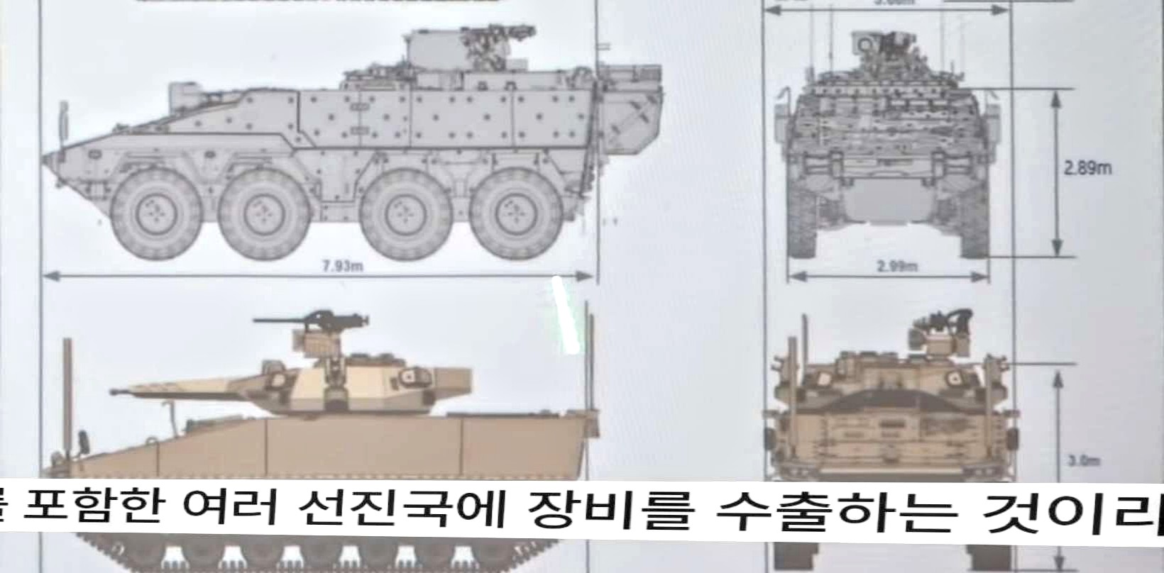

БМП Hanwha AS-21 Redback. Презентация, приуроченная к отправке опытных образцов на австралийский конкурс. Все скриншоты - skylancer7441.
https://pbs.twimg.com/media/Ed3JRyfWAAAPSDn?format=jpg&name=large
Отредактировано tankoff (2020-07-29 05:32:12)
Оно, как я насчитал, примерно 780см в длину по корпусу, 220 в высоту, и там указано что 300см по собственно крышу башни.
В сравнении с иными бронемашинами

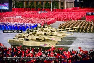

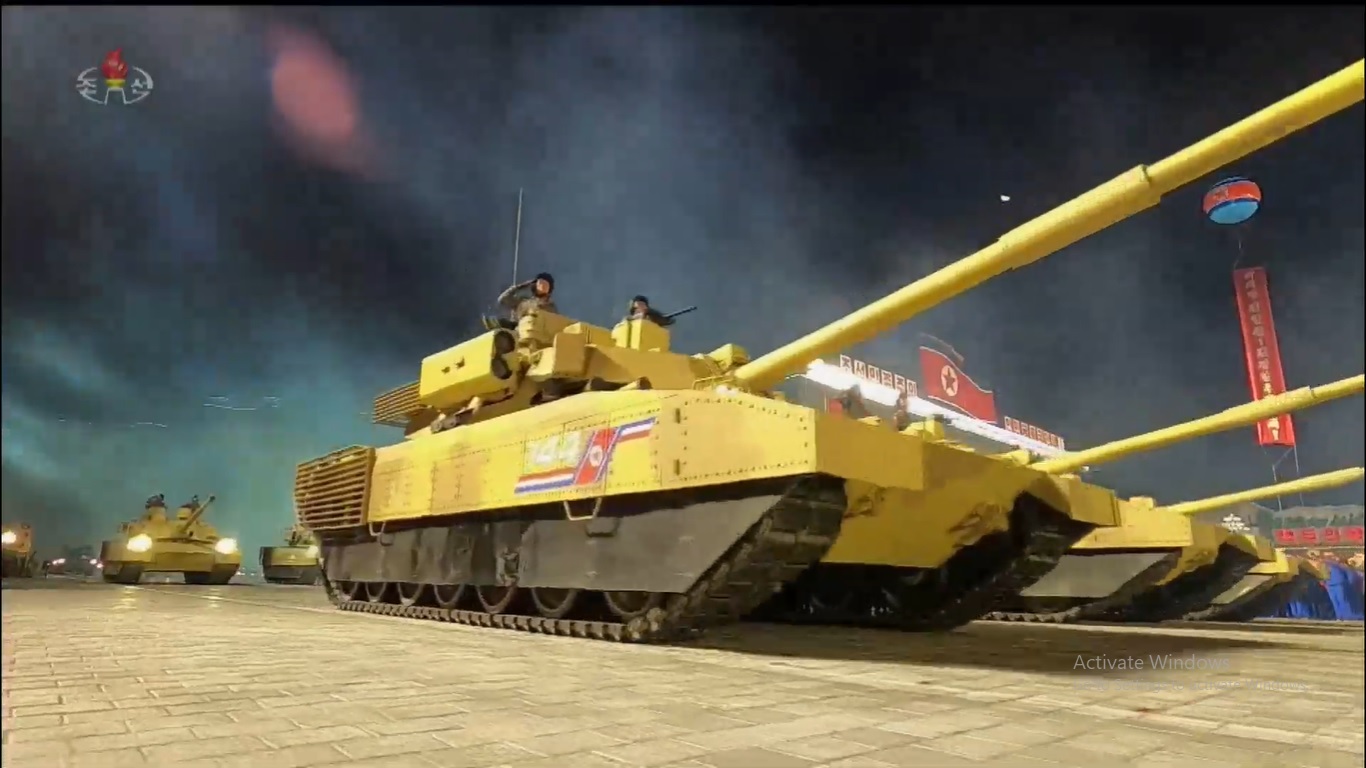

Северная Корея представила танк нового типа, оснащенный пусковыми установками ПТУР

Серйозный прогресс однако.

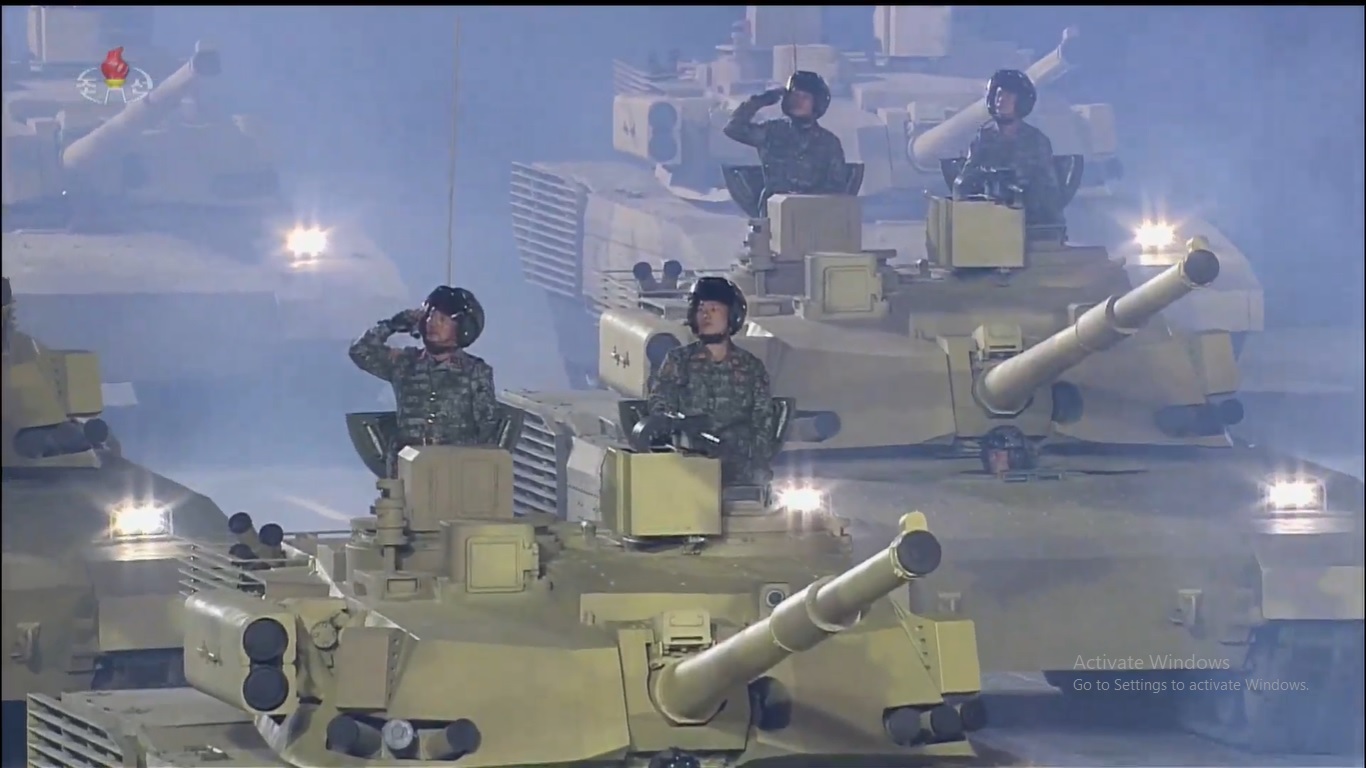

Лоб с закосом под М1 со спойлерами, на что укзывают вырезы под спаренный пулемет и дымовые гранатометы, тоже самое с бортов. Возможно сделано что б было трудно отличить от М1, в пользу чего говорит миграция КТ и Но на правую сторону. Можно было подумать что макет, но есть новая 7 катковая ходовая.
https://1.bp.blogspot.com/-nFQ_4ZxWTVs/X4Gnxt1fFeI/AAAAAAAAPF4/LwudAYqrL2EJLrrmRIYedQDP1IIx7mQRwCNcBGAsYHQ/s1639/00000.jpg
https://1.bp.blogspot.com/-orQfq8xsXgg/X4GlbfV2bfI/AAAAAAAAPFA/Fs_L3Ah39KwYakp_Kj9DW9DqH_xsx_xewCNcBGAsYHQ/s1208/2.jpg
Новая БТВТ, явно не САУ. ЕМНИП у северных корейцев такой тип машин раньше отсутвовал
https://1.bp.blogspot.com/-fFtFjeje72Y/X4Gl4GeTzeI/AAAAAAAAPFY/yjhatj55c3w0-U-XEaE8o8EjmaYeGK8iwCNcBGAsYHQ/s1160/%25D1%2581%25D1%2582%25D1%2580%25D0%25B0%25D0%25B9%25D0%25BA%25D0%25B5%25D1%2580-2.jpg
https://1.bp.blogspot.com/-BAjfWNOV8X0/X4GluswPTFI/AAAAAAAAPFU/TSdiguHMisIa_EkzRvxrquq9y-q136x6gCNcBGAsYHQ/s1164/%25D1%2581%25D1%2582%25D1%2580%25D0%25B0%25D0%25B9%25D0%25BA%25D0%25B5%25D1%2580-23.jpg
https://btvtinfo.blogspot.com/2020/10/blog-post.html
397
Aaz написал(а):
Во дают!!!!
Ага особенно хорошо наш опыт перенимают по навешиванию жестяных кожухов на танки)))
398
явно не САУ
Почему не САУ? Это же Д-30?
Все же башня макет, мне кажется
400
Спаренный сбоку пулемет, прицел и вынесенная установка орудия. КМК она.
Может и так, не удвилюсь обоим вариантам.
Большие клепки на бортовых экранах умиляют
402
Только вот дымовые гранатомёты на корме башни где решётки, у этих пусковых калибр побольше. Учитывая подозрительные ящики рядом с ними - это или КАЗ, или макет КАЗ. Да, почти как на Армате. По образу и подобию.
403
Похоже, с закосом под Афганит.
404
Выхлоп на одну сторону. Вот если бы они еще и двигатель новый поставили, вообще красавцы были б.
405

Не вы одни. Но От "Арматы" тут немногое: расположение пусковых КАЗ и геометрия бортовых экранов. Позаимствовать последнее было разумно, так как они прикрывают корпус от поражения через гусеничную ветвь с курсовых углов (согласно статистике туда приходится ощутимый процент попаданий - до 30% как в вестники бронетанковой техники как-то писали ещё давным давно). Правда неясно что внутри этих экранов... Так что не такой уж и косплей - т.е. повторение формы без повторения содержания. А КАЗ уровня "Дрозда" на современной элементной базе сделать не проблема. Да и в ДЗ не так много магии.
408
Миграция их прицелов. Если же ваше утверждение верно, то из него следует наличие заряжающего справа слева по ходу движения. А это сомнительно. Ниша есть, но она не настолько развита - на глаз пока что судя.
UPD
А если там и 115мм с заряжающим... то не слишком ли затянулось развитие т-62?
Отредактировано Финикийский_торговец (2020-10-11 09:53:46)

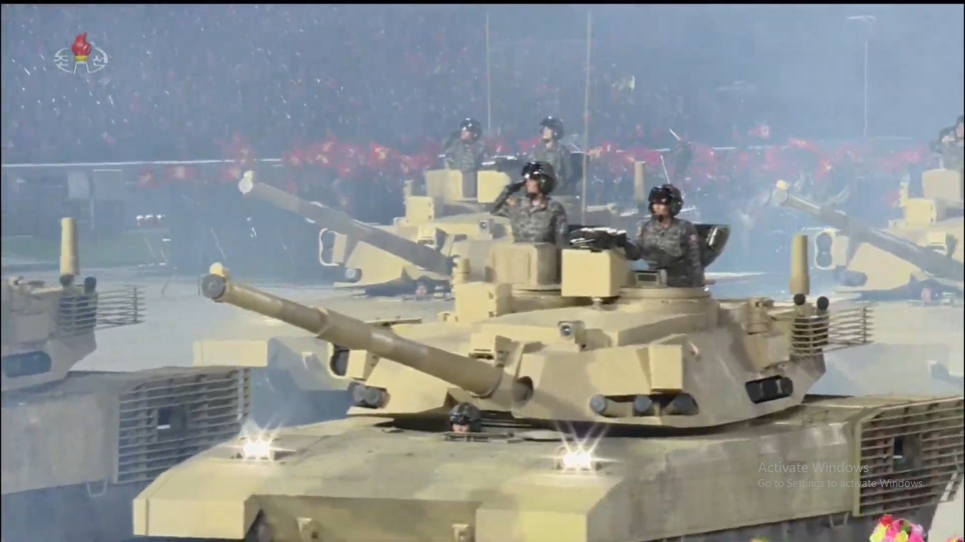

Не знаю, как тут на глаз можно сказать, 115мм это, или 125, но судя по положению эжектора, это то же самое орудие, что было и на сонгуне, и в то же время определенно не 2А20 в чистом виде.
412
На глаз :rofl: 125мм ни на одном северокорейском танке не было, если брать Сонгун-915, то у него КМК 115мм удлиненное орудие (как на новом танке, но с ТЗК), эжектор аналогичный 2А20, у Чонма последняя
http://btvt.info/1inservice/tankdprk/b1.jpg
Создаеться впечетление что у нового танка корпус от Сонгуна, увеличеный на один каток с модингом ;) .
413
На глаз  125мм ни на одном северокорейском танке не было, если брать Сонгун-915, то у него КМК 115мм удлиненное орудие (как на новом танке, но с ТЗК), эжектор аналогичный 2А20, у Чонма последняя
Создаеться впечетление что у нового танка корпус от Сонгуна, увеличеный на один каток с модингом  .

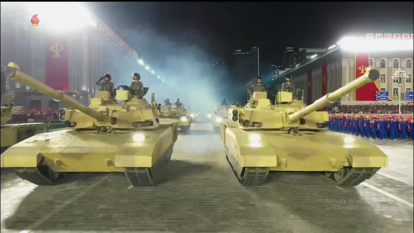

отрохов написал(а):
И правильно ли понимаю, что в башне этого танка справа от орудия друг за другом располагаются НО и КТ, а заряжающий слева, с основной боеукладкой в нише этой башни?
по фото выглядит так, но советская танковая пушка заряжается справа.

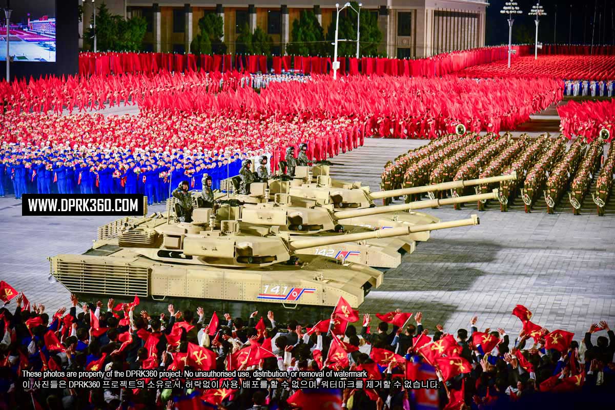

Буквально всё. Автор перепутал новый танк с Сонгуном, они у него смешались в один, где-то нашел в его родословной Т-72, но где - не понятно. МТО разве что схоже, но оно появилось ещё на поздних Чонмах, и является копией МТО Т-72 на уровне "подсмотрел-списал", а не "под копирку". Тут же сразу, по сути противореча себе, пишет о какой-то разработке какого-то двигателя мощностью 1500 л.с., хотя там, очевидно, В-2. Ну и "вишенка" - увидел влияние "иранских партнеров". Не иначе как поделились тайнами ремесла сварки бутафорских коробок из листовой стали.
Какие ещё мысли об этом объекте есть у меня: во-первых он здоровый. Как минимум на полметра длиннее Сонгуна, а то и больше. Так что оценка калибра его орудия в 115мм может быть и следствием обмана зрения. Во-вторых мне кажется довольно любопытным это оптическое устройство на левой стороне башни, рядом со спаренным пулеметом. Не может ли это быть выведенный наверх традиционный для корейских танков телескоп наводчика? В таком случае экипаж вполне может состоять из 3-х человек (если в бронировке перед люком командира тепловизор, то его расположение не обязано быть привязано к рабочему месту НО). И в-третьих у меня сложилось впечатление, что абрамсо-подобный кожух на башне не съемный. Из-за низкого качества фото сказать наверняка трудно, но если это так, то продемонстрированные изделия скорее всего являются пока ещё макетами, а не серийными образцами.
Вот вам ещё дополнительный снимок - мало распространенный, но довольно информативный:
http://upforme.ru/uploads/000a/e3/16/513/t112755.jpg
419
То скорей камера, т.к. фиксирована. Давать НО ДУ-даже для северных корейцев слишком по вахховски 8-) . Заодно перед командиром обычный размер места для наводчика, иначе люки были сдвинуты вперед.
420
Фиксировано оно, или нет, сказать наверняка по-моему трудно, а для одинокой камеры в этом месте я просто не вижу логического оправдания.
