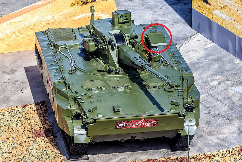

https://upforme.ru/uploads/000a/e3/16/958/t574667.jpg
а что это?
852
гело написал(а):
а что это?
Как версия, радиосистема воздушного подрыва снарядов.
https://uploads.disquscdn.com/images/6eb5c63be8e98b9b1a36252334dfe14387071f8fdaad16f92c6c4f1db982f694.jpg
853
Наиболее вероятно-запросчик свой-чужой.
854
Как всегда гениально!!! Огромное спасибо за эти и другие фото с Парада.

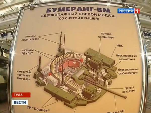

Спасибо, кстати нет информации как эти БМ в итоге называются. БМ Эпоха и Бумеранг-БМ? А то я видел еще и такие названия как Эпоха-30 и Эпоха-57?
855

856
Бумеранг-БМ и Эпоха, не думаю что изменилось за время появления плакатов с ними.

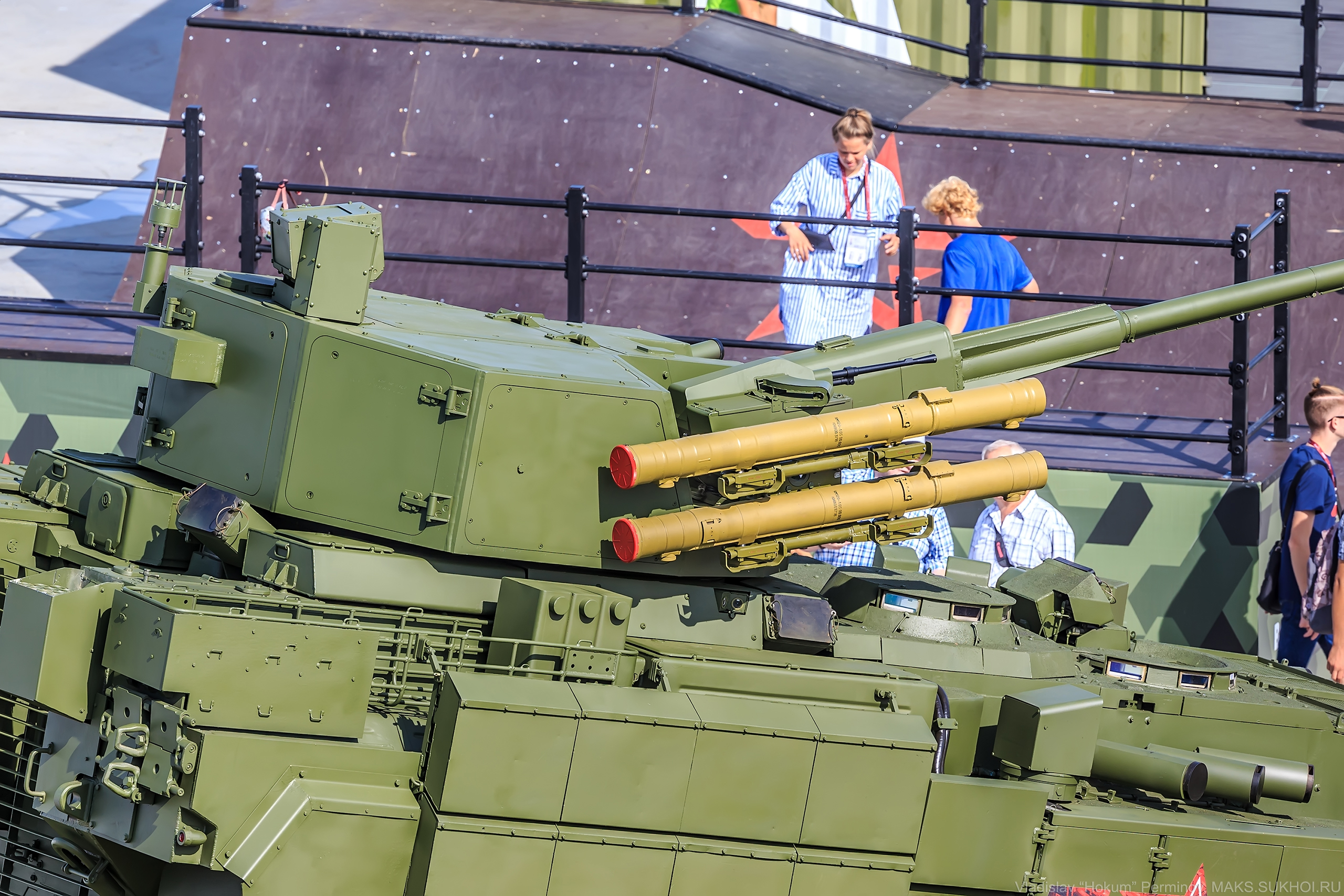

Я вот думаю.А нужна ли такая Эпоха с низкоимпульсной пушкой да еще и два типа птур.Делать уж взаимозаменяемые с Деривацией..По моему вполне лезет да и избыточная мощность никогда не повредит.Снаряды с дистанционным подрывом и по авиации и по ПТУР и по пехоте.Зачем такой огород городить?

Теоретически, при стрельбе по сильнобронированным целям с КАЗ методом "дуплет", можно лидирующей ПТУР для срабатывания КАЗ пускать ракету от Булата а основной ракетой будет Корнет. Итого, боекомплект из 8 малых ПТРК и 4 тяжелых позволяет уничтожить 4 тяжелых целей с КАЗ и 4 легких без КАЗ или 2 легких с КАЗ.
---Не слишком ли сложно такие извращения применять.По моему проще вооружить одним типом ПРТУР но с лидирующей тандемной БЧ. По типу гранатомета РПГ-26(если не ошибаюсь)
Все равно чтото надо новое на вооружение принимать отстаем от лидеров ...Вон израиль со своим лахат очень неплохо придумал.
