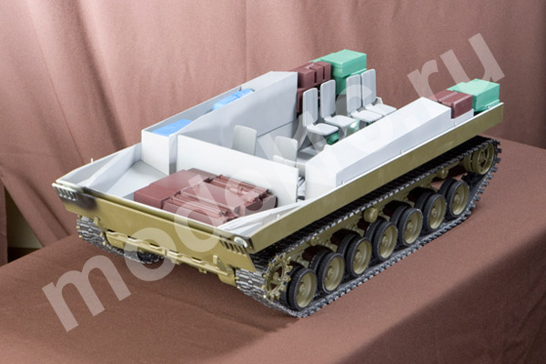

http://forumupload.ru/uploads/000a/e3/16/369/525327.jpg
Макет преведушего Курганца, но представление дает.
Арсений80 написал(а):
Если на единицу площади будет весить меньше чем у БМП-3 непонятно от чего она защищает.
Аналогично БММП, 30мм в лоб и 12,7мм в борт.

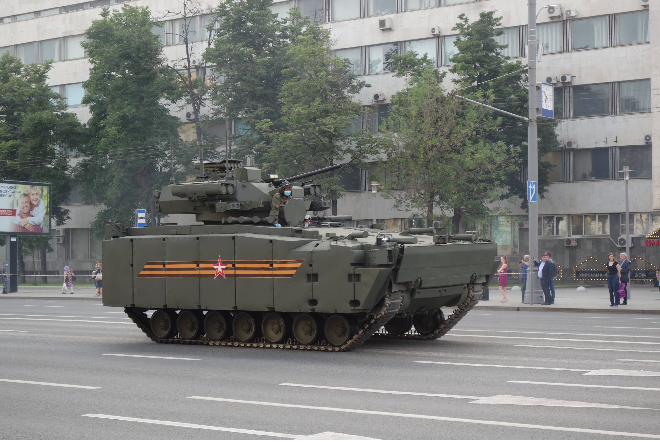

http://forumupload.ru/uploads/000a/e3/16/369/812495.jpg
http://forumupload.ru/uploads/000a/e3/16/369/924940.jpg
http://forumupload.ru/uploads/000a/e3/16/369/413408.jpg
С Паралая
Отредактировано Blitz. (2020-06-21 00:58:23)

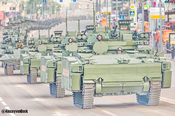

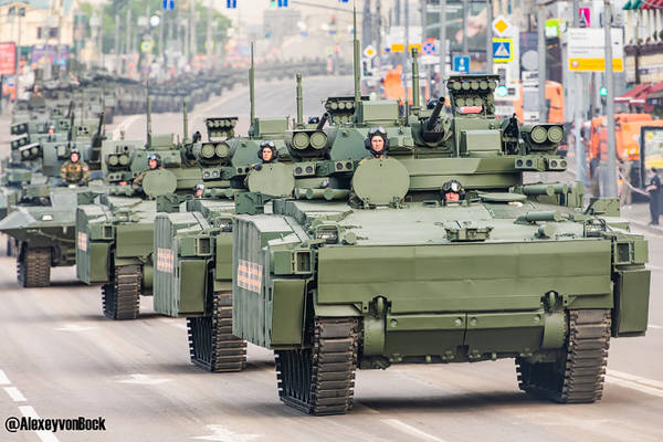

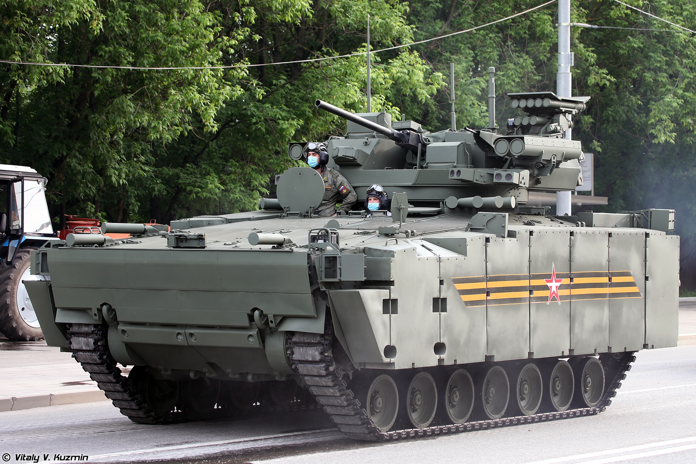

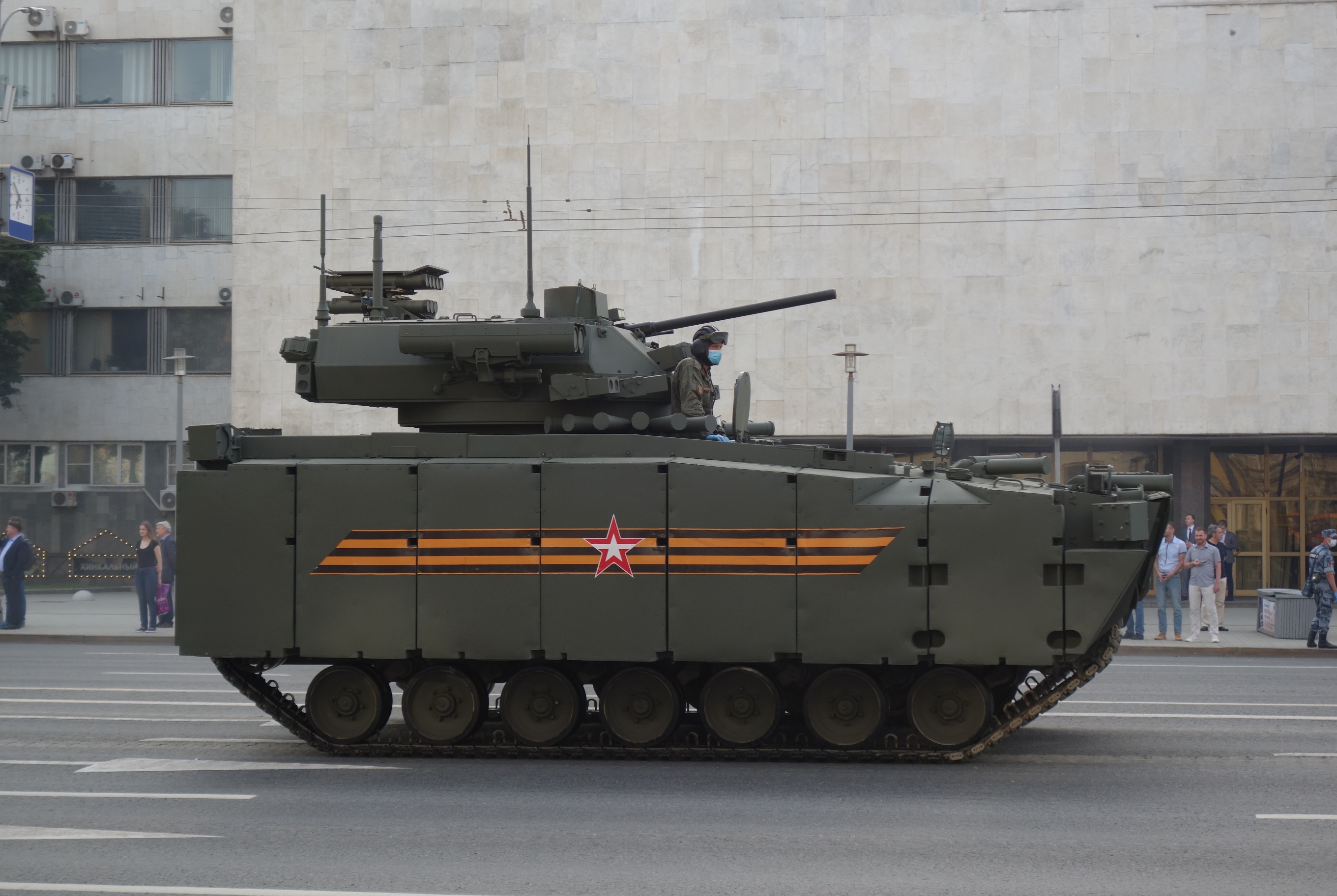

Еще парадного Курганца с БМ Эпоха.
http://forumupload.ru/uploads/000a/e3/16/2496/t331946.jpg
светлее
http://forumupload.ru/uploads/000a/e3/16/2496/t856209.jpg
Отсюда.
http://forumupload.ru/uploads/000a/e3/16/2496/t312613.jpg
Отредактировано tankoff (2020-06-21 04:22:32)
834

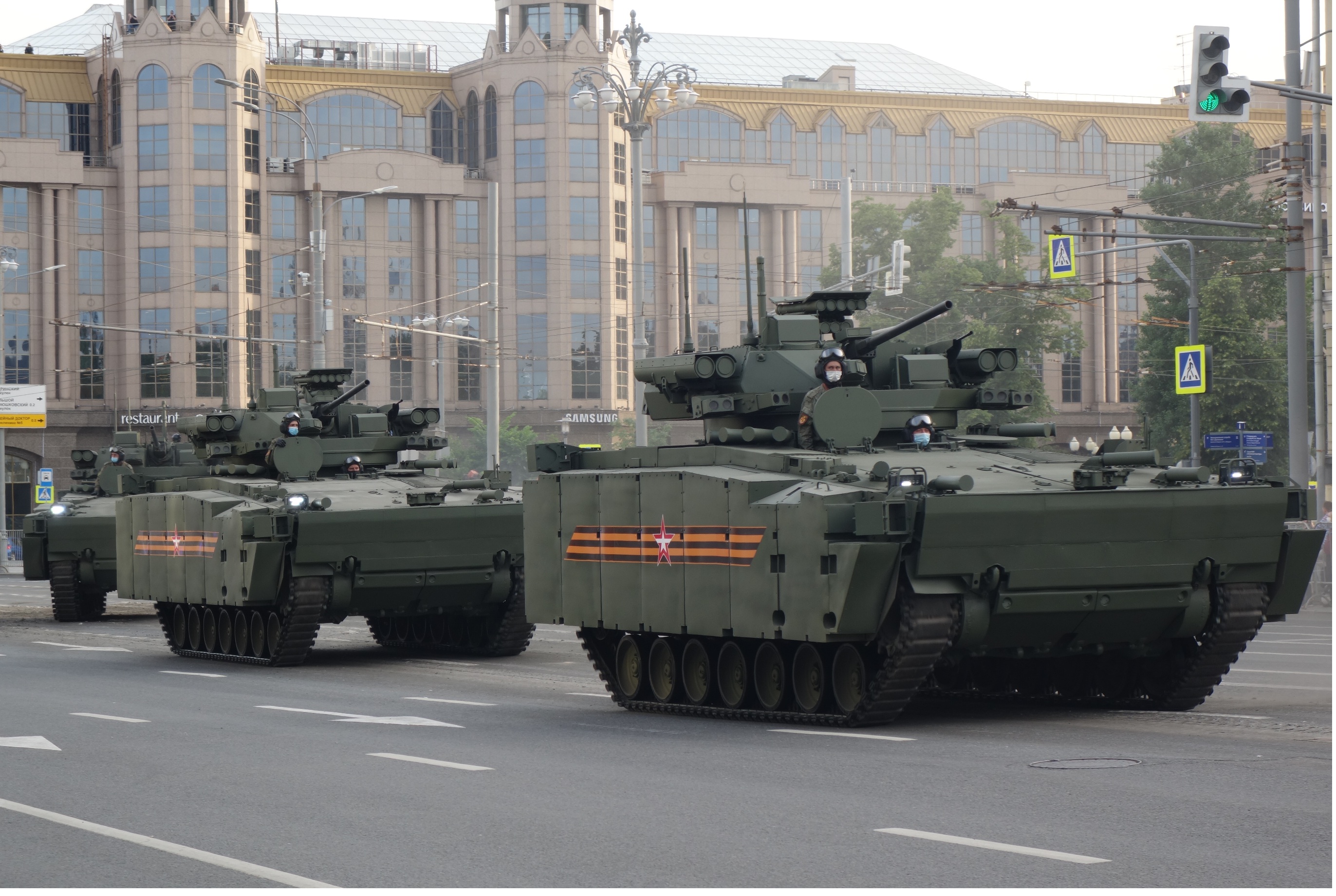

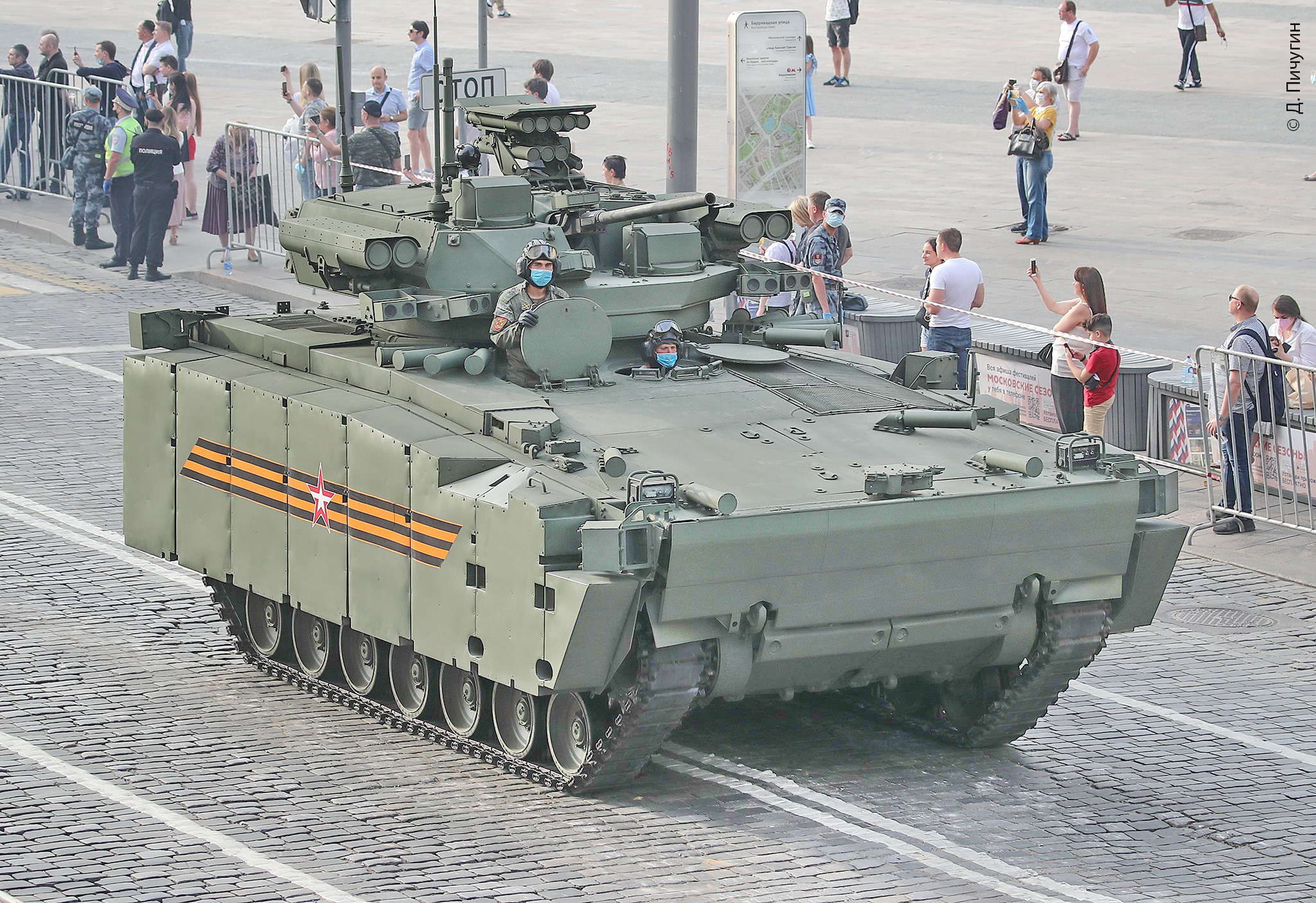

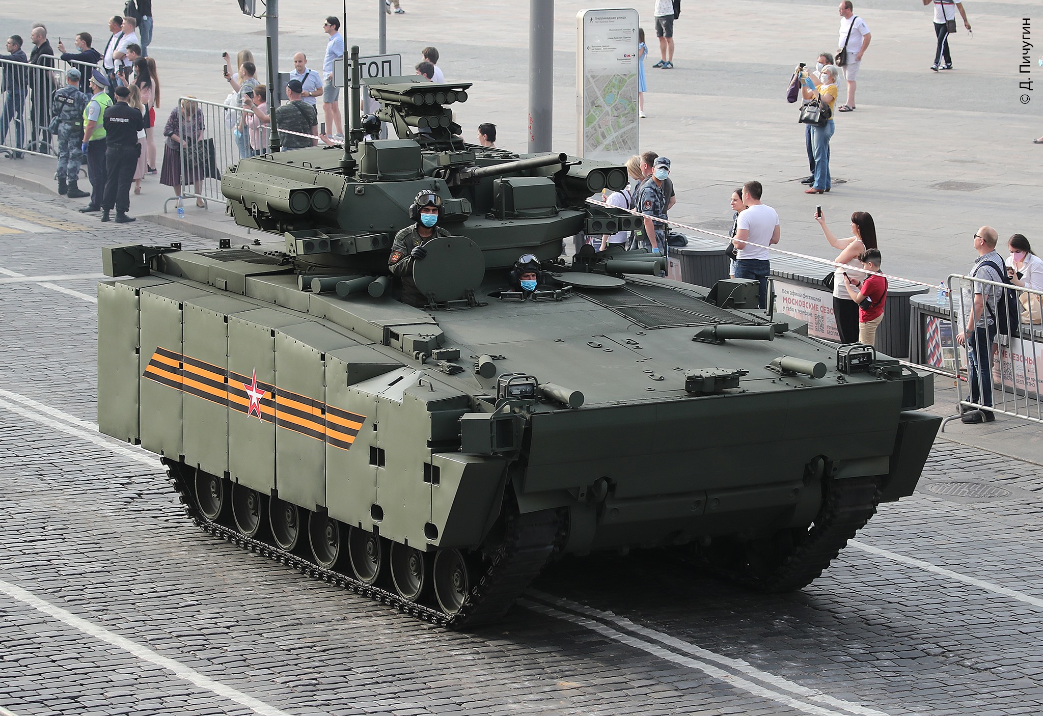

Еще Курганец с БМ Эпоха.
http://forumupload.ru/uploads/000a/e3/16/2496/t313502.jpg
Светлее
http://forumupload.ru/uploads/000a/e3/16/2496/t512124.jpg
835
отрохов написал(а):
Просто интересно, как такой сарайчик высотой более 3 метров при массе в 25 т. может иметь пассивную защищённость на уровне легкобронного БМП-3:
Легко! Калькулятор в помощь!
Если считать клиренс одинаковым, то у БМП-3 высота по крышу корпуса где то 1850 мм. Высота из ваших источников Курганца 2365 мм. Разница в высоте борта 515 мм. Для простоты в сантиметрах 51,5 см. Длина корпуса 720 см. Толщина борта БМП-3 6 см. Объем листа 720х51,5х6=222480 см3. Плотность дюраля 2,7 г/см3. М=222480х2,7=600696 гр. 601 кг. Два борта = 1202 кг.
Без учета более узкого корпуса Курганца:
Лоб: Пусть толщина 8 см. 320х51,5х8=131840 см3. М=131840х2,7=355968 гр. Лоб = 356 кг. (Если комбинированная 60 алюм + 20 сталь будет около 500 кг)
Корма = 320х51,5х1,3х2,7=57844,8 гр. 58 кг
Итогог, прирост массы из-за увеличения высоты корпуса на полметра составил 1202+356+58=1616 кг.
Разница в массе между Курганцем и БМП-3 составляет 25-18,7=6,3 тонны, что с большим запасом перекрывает увеличение массы из-за увеличения высоты корпуса.
Отредактировано CentauRUS (2020-06-23 10:41:54)

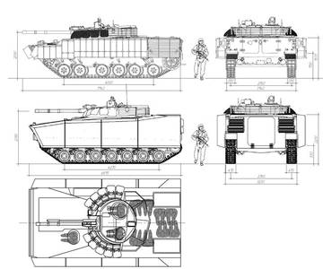

836

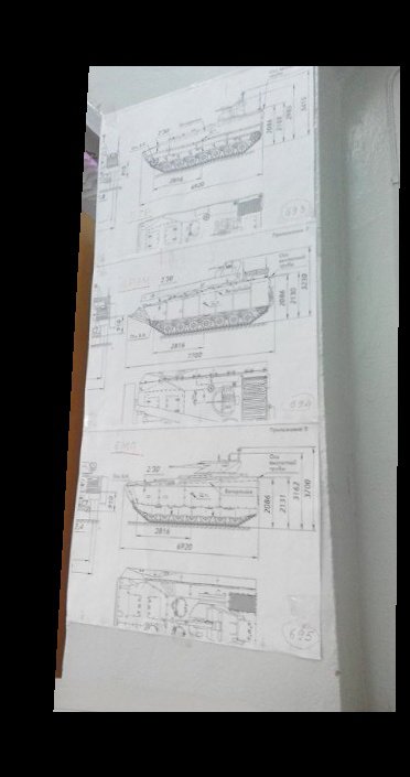

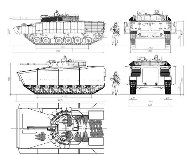

У Курганца высота корпуса ~2086 мм
http://forumupload.ru/uploads/000a/e3/16/369/38606.jpg
837
я оперировал данными, изпользованными отроховым, которые мне казались неверными, так как не соответствуют фотографиям на фоне людей. Если же использовать в расчетах высоту до крыши корпуса в 2088 мм (2086-1850=236 мм), то прирост массы из за увеличения высоты корпуса будет в два раза меньше.
Борта: 101952х2.8х2=570931,2 гр. 571 кг
Лоб: 246 кг
Корма: 28 кг
В сумме  845 кг.
