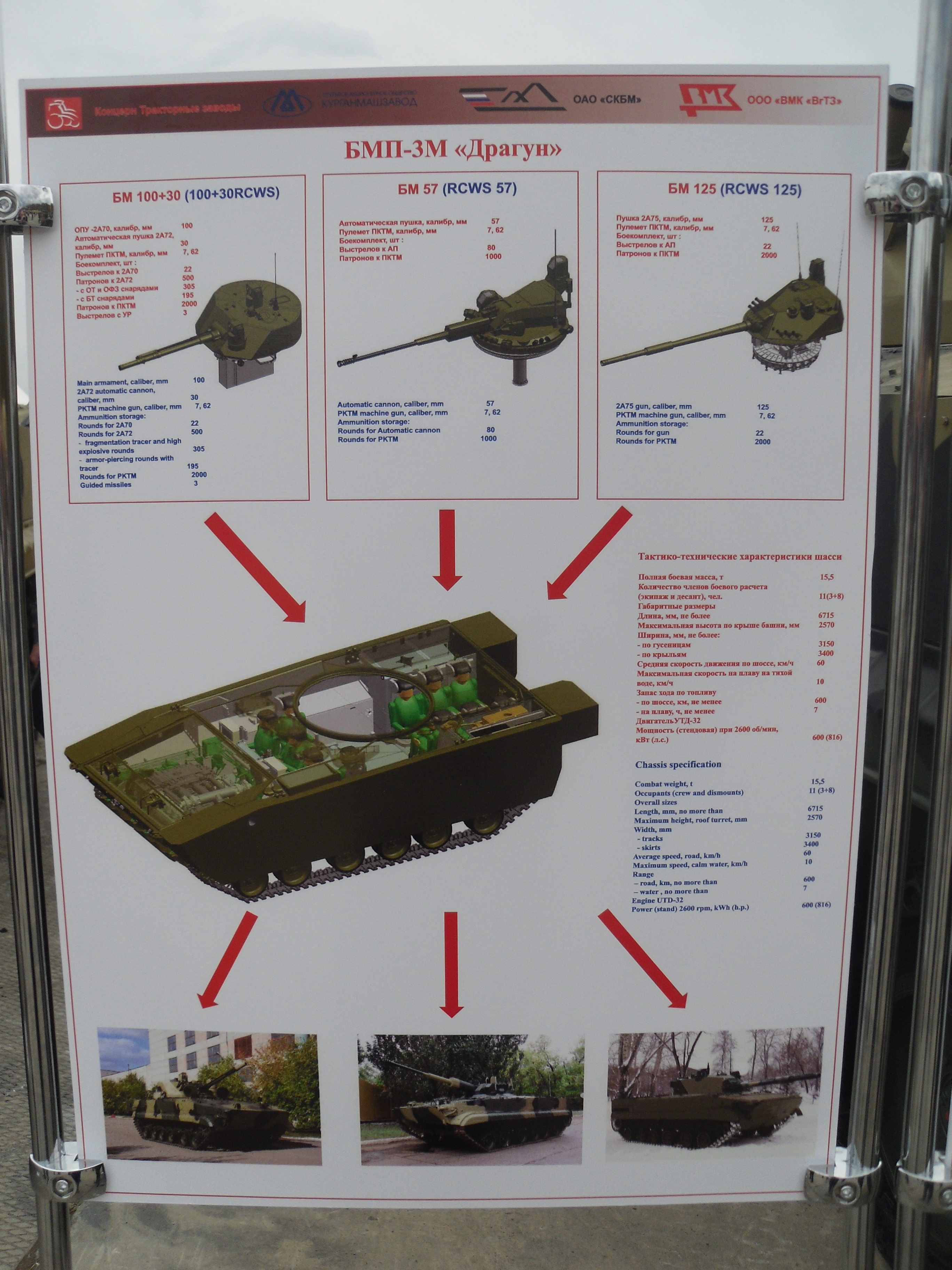

794
отрохов написал(а):
У этой БМП клиренс изменяемый от 100 до 500мм и поэтому получается, что высота по крыше корпуса Курганца-25 может так-же плавно меняться от 1965 до 2365 мм. И скорей всего эта БМП, со своей массой в 25т. при более меньшей внутренней высоте  её корпуса, вряд-ли могла-бы вообще плавать
Я не имею на данный момент возможности померять по какой-нибудь из имеющихся в сети схем хотя бы примерно объём предполагаемой погружённой в воду части корпуса Курганца если его размеры соответствуют моим а не вашим представлениям о длине и высоте машины по корпусу.
Напомню пока о плавучести бмп-3 с комплектом дз и решёток в районе МТО, сколько она там весила - порядка 22т?
https://i.imgur.com/qmF7VX8.jpg
Но что касается того заявления, что 2086 мм находятся между 1965 и 2365, то хочу уточнить, что на мой взгляд 2086 мм измерены при ином значении дорожного просвета чем 221мм (2086-1965=121, плюс 100мм минимального дорожного просвета), ибо такое число на мой взгляд малоосмысленно, я бы ожидал что 2086 указано для некого более практического значения дорожного просвета, в районе 400-450мм, что дало бы диапазон высоты по корпусу 1786-2186мм или 1736-2136мм
Отредактировано skylancer-3441 (2020-05-23 18:59:20)
795
отрохов написал(а):
На мой взгляд, высота по крыше корпуса не более 1800мм
У БМП-3 высота корпуса порядка 1,8 метра, Драгун выше БМП-3 на 0,2 метра, т.е. у него корпус ~2 метров, у Курганца 2-2,1 метра.
Очень приблезительные данные, но дают представление
https://i.imgur.com/sbqyX0h.jpg
796
Башня по размерам не сильно ушла от оригинальной башни БМП-3, +0,2 метра только рост высоты корпуса.

802
отрохов написал(а):
Не согласен. Судя по этим фотографиям высота башни БМП-3 Драгун всё-же заметно выше чем у обычной БМП-3
См. установку вооружения
отрохов написал(а):
Что высота корпусов этих машин одинакова и даже  частично унифицирована по их деталям. :unsure:
Разница между высотой корпусов Драгуна и БМП-3 видна не вооруженым глазом, особенно на фоне решоток выхода воздуха в корме.

отрохов написал(а):
при той-же ширине гусениц его масса без поплавков у меня получается должна быть только не более 18.7:6х7=22т.?
22 тонны может получится только в конфигурации с бронепоплавками, Драгун без башни весит 15,5 тонн, Курганец пусть на 3 тонны тяжелее, Бамеранг БМ по аналогии с 32В01 прикидочно 2 тонны, еще полторы тонны максимум, итого 22-23 тонны.

Примерно известна максимальная масса для Курганца, 32 тонны, но думаю ето не предел.
Спасибо, но об этой картинке я и говорил (правда ошибся - вспомнил что 35 тонн). Тоже думаю, что не предел. Но исключительно как запас для далёкой модернизации, сразу выбирать всю ГП шасси (хотя бы по удельному давлению) нерационально.  На этой картинке, кстати, и "Армата" ещё шестикатковая, оттого там и максимальные 59 тонн, когда я по памяти написал 65 - ориентируясь на рост массы. Т.е. тоже не самые свежие данные, хотя вроде бы моделька вполне соответствует хотя бы тому, что на параде катали.
