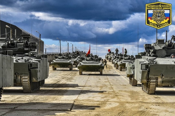

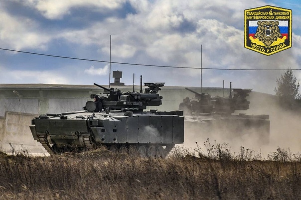

В лутшем качестве
https://sun9-51.userapi.com/c855728/v855728467/21f8c2/qisWU8WZ_4s.jpg
https://sun9-64.userapi.com/c855728/v855728467/21f8d4/cLO_wPgWGzo.jpg
773
В лутшем качестве
эпично смотрится
774
Artemon написал(а):
эпично смотрится
сейчас прибежит какой-нибудь васька и скажет ,что парадная техника
775
а с каким модулем курганца в производство запустят? Если с обеими, то по какому принципу будут формироваться подразделения?
776
Это и есть парадная техника. Переделали машины, которые светились на предыдущих парадах.
777
Каргокульт написал(а):
Интересно, куда делись первые парадные, у которых люк мв был спереди
Люк спереди, это как раз признак конечного изделия. А на этих фото, те самые первые парадные, с мехводом в центре.
