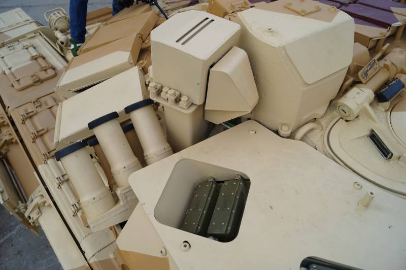

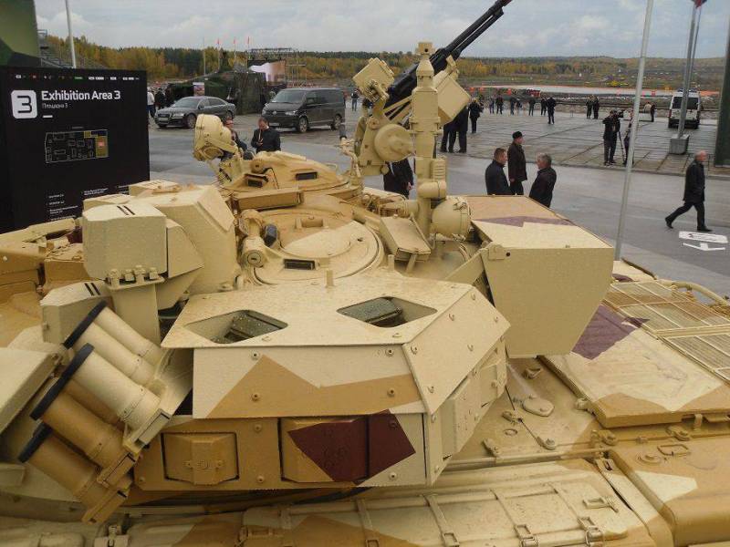

https://upforme.ru/uploads/000a/e3/16/3951/t534398.jpg
https://upforme.ru/uploads/000a/e3/16/3951/t720583.jpg
Картинки РЛС Арены. Очевидно, что это просто чехол для РЛС и куда направлена направлена антенна неизвестно. Передняя радиопрозрачная часть чехла слегка выступает вперёд, что как бы намекает.
875
Но точно можно сказать, что по антенне, и по процессу обнаружения/селектирования целей вообще, вопросов и проблемных мест куда больше, чем по работе боеприпасов КАЗ.
Это да. Мы вот не знаем диаграммы направленности модуля РЛС. С другой стороны, то что они имеют вертикальные стенки может указывать на то, что совокупно, у системы есть большая мертвая зона в верхней полусфере.
Приёмные антенны в ПУ встроены, видно в куда они направлены-верхняя полусфера не перекрыта. Остальное фантазии не имеющие ни какого отношения к реальности.
Но это просто картинка
Угу-картинка не устраивает, по етому она отметаеться ^^
Мякот на ней две штуки-угол разлета осколков и одтельные боеприпасы для работы в верхней полусфере.
