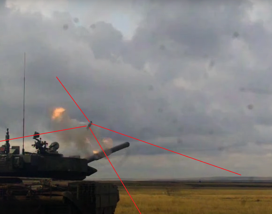

Даже на скрине с линиями видно как осколки будут танк задевать.
Что б не попало в собственный танк-поеприпас надо забрасывать повыше, и отстреливать из отдельных ПУ заточенных под верхнюю полусферу, без сложных маневров не обойтись, но зато танк не зацепит. Проблема таже-селекция целей и организация работы.

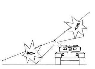

Надо нарисовать как может граната КАЗ поразить танк.
Функция работы в верхнюю полусферу может появиться так же внезапно, как пулемет на Т-14

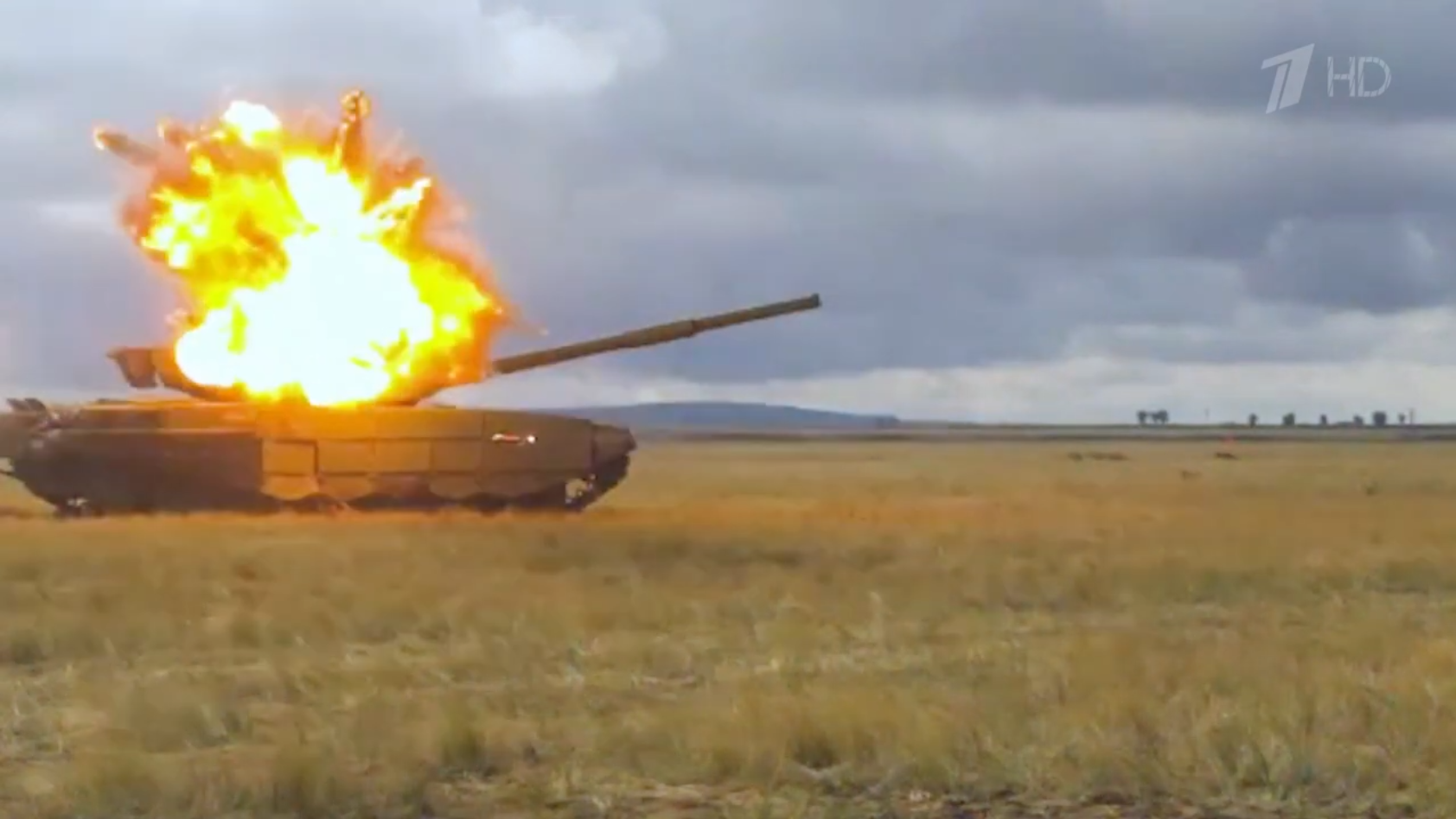

Вы куда смотрите? Вам разве не видно, куда идёт энергия взрыва, в виде нагретых до красна газов и ударных волн? Вот в этом же направлении полетят осколки! Причём, каким бы не был угол бросания - если не меняется положение боеприпаса относительно танка - то при любом угле, главная масса осколков при направленном взрыве пройдёт мимо танка!
Похоже у Вас альтернативный ютуб 8-)

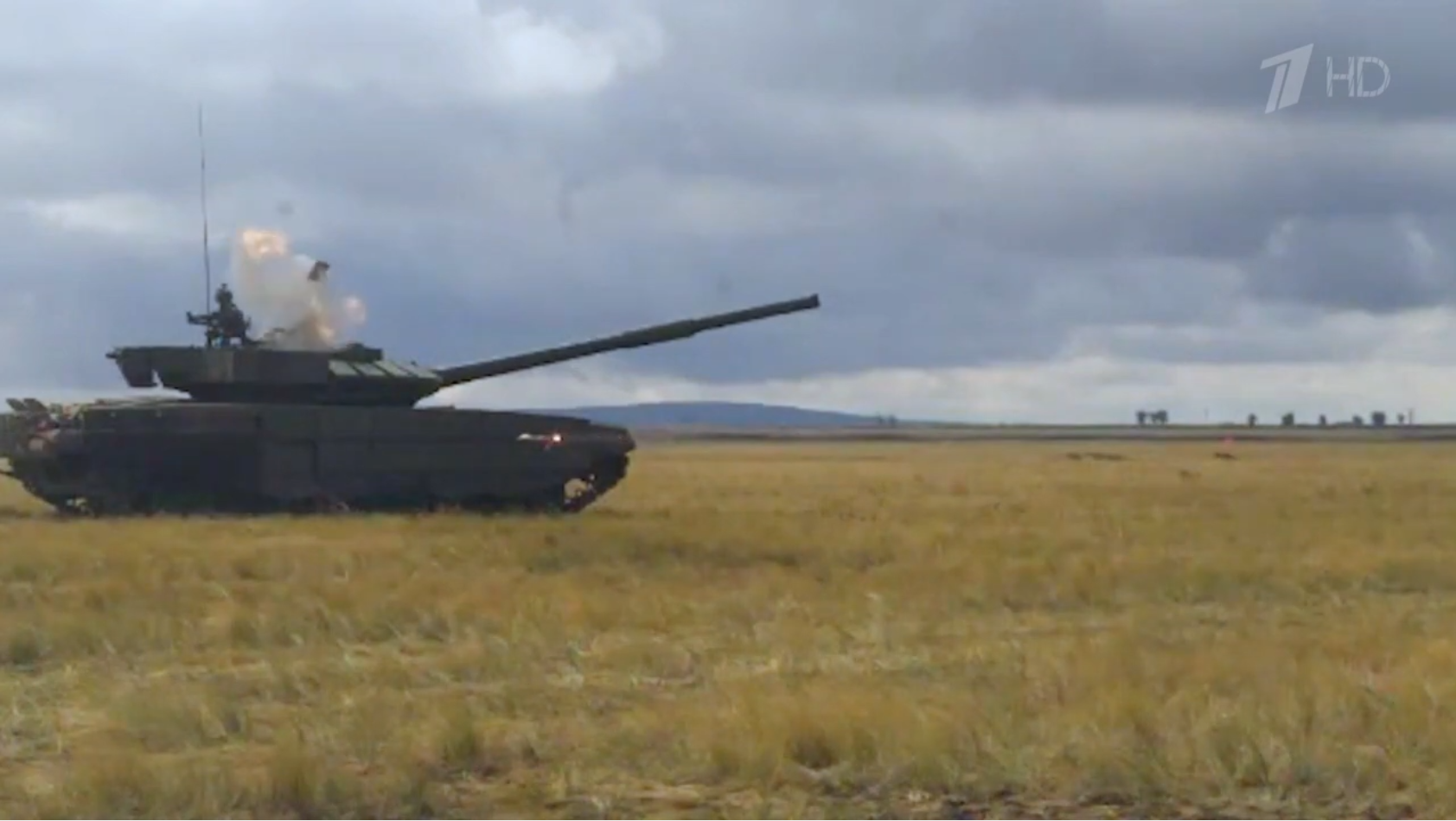

http://upforme.ru/uploads/000a/e3/16/369/436488.png
Все в танк летит.

https://upforme.ru/uploads/000a/e3/16/118/t762061.png
857
У блица напрочь отсутствует пространственное воображение. Надо медленнее объяснять
Очевидно, что разнонаправленным взрывом пластины выпущенной под нужным углом можно перекрыть любую точку не затрагивая танк. Тут скорее вопрос к возможностям РЛС. В недавнем интервью порталу «РИА Новости» индустриальный директор госкорпорации «Ростех» Бекхан Оздоев рассказал о преимуществах российского комплекса активной защиты (КАЗ) «Арена-М». По его словам, контрбоеприпасы российской системы способны перехватывать атакующие снаряды с любых направлений. «Его возможности настолько высоки, что позволяют перехватывать все современные противотанковые управляемые ракеты, в том числе известные Javelin и Spike, атакующие сверху», - подчеркнул Оздоев. С чего бы ему врать? Это наверняка главное требование заказчика.

http://upforme.ru/uploads/000a/e3/16/369/864927.png
Самая мякота-раке будет подрыватся на минимальной дистанции от крыши, тут бы немного задуматься-от подрыва БЧ не обнесет все крышу ненароком, помимо прилета осколоков. КАЗ, как некоторые предлагают, одноразовой выходит.

http://upforme.ru/uploads/000a/e3/16/369/199248.png
http://upforme.ru/uploads/000a/e3/16/369/686359.png
Очень хорошо видно куда те гипотетические осколку полетят.
Вы точно что-то принимаете! :crazyfun:

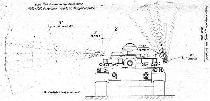

Еще насчет углов разлета осколков
http://upforme.ru/uploads/000a/e3/16/369/427729.jpg
Можно и так поставит боеприпасы, с учетом коррекции перекроют всю верхнюю полусферу.
