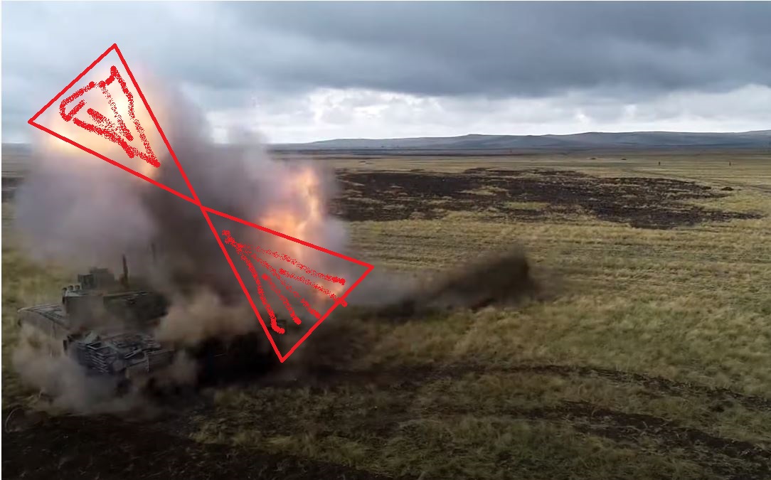

http://upforme.ru/uploads/000a/e3/16/118/t307312.jpg
Трофи срабатывает прямо на броне, и щит там необходим. У арены при симметричной работе что нижний сектор, что верхний свою машину цепляет минимально.
А что до отсутствия защиты передней полусферы, там хорошо в пушку прилетит. Это касается как Трофи, Арены, Заслона. Поэтому они вперед не работают, тем более, лоб у танка крепкий, это до некоторой степени нивелирует отсутствия прикрытия с переднего сектора. И кстати, из этого можно сделать вывод, что Афганит отстреливает защитные боеприпасы весьма далеко, за пределы ометаемого пушкой круга, т.к. он то вперед работает

Красные треугольники - осколочные поля. Вряд ли заденет.
Если будет работать по верхней полусфере-то заденет, без етого не получиться в крышебой попасть.
А это вы о чём? Боеприпасы Арены маневрируют? Я думал они летят по фиксированной, заранее заданной положением ПУ траектории.
Сначала так было, в дальнейшем ввели корекцию при пуске, для довората боеприпасов-что б уменьшить их количество с одной стороны, с другой увеличить сектор поражения каждого.

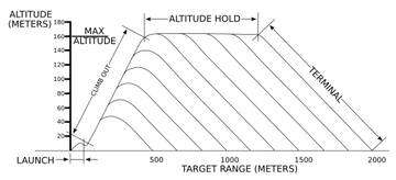

http://upforme.ru/uploads/000a/e3/16/369/951751.jpg

TOW-2B КМК сегодняшними КАЗ (Арена и Iron Fist) вполне перехватываеться, т.к. не прилетает с верхней полусферы а летит как обычный ПТУР, только с превышением.

По моему, те же 45°, что и на графике. Просто видео сжато по глубине.
Да давно известно, что 45 градусов

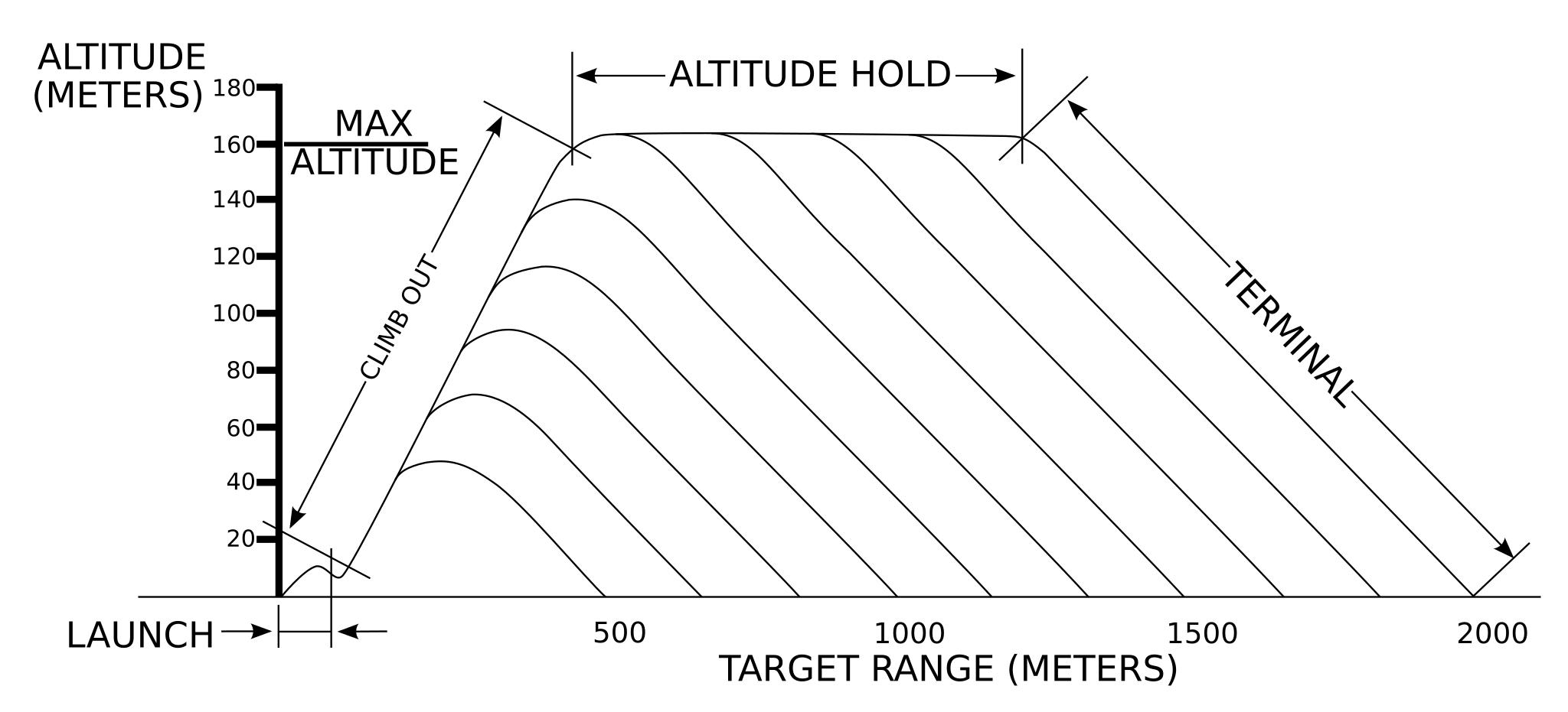

https://upforme.ru/uploads/000a/e3/16/3951/t923427.jpg
А 45 градусов это из FM или откуда-то еще?
831
Из таблиц, которые много лет гуляют в сети. В них нет ничего противоречащего логике. 90 + - градусов это для барражирующих боеприпасов.

Нашел, теперь стало понятнее. А то по картинке соотношение 160 и 750 метров 45 градусов не давало.
833
ну да, получалось порядка 70-80, т.к. с картинки точно не считать.

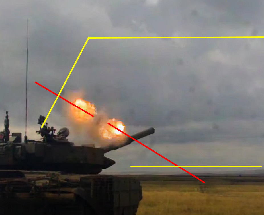

http://upforme.ru/uploads/000a/e3/16/4383/212127.png

POLIGON написал(а):
А что если? )
Дешево и сердито! Если попадёт.
836
POLIGON написал(а):
А что если? )
это очевидно, но блиц уверяет, что не работает. Надо с него спросить, почему.
Как оно нарисовано-будет работать на некоторых ракурсах и углах прилета, только при прилетах сверху под другими углами свой же боеприпас обдерет осколками пол танка.
839
Да нарисуйте, как!
Прикиньте как будет лететь крышебой-и поймете. На фото с линиями и то видно что полетят осколки в ЗПУ и панораму если её поставят, не говоря об антенах и т.п.
Отредактировано Blitz. (2021-07-15 19:29:17)
840
Во первых, высота срабатывания может быть на полметра выше, и тогда ничего никуда, кроме как в атакующий боеприпас - не летит.
Тут предлагали двухнаправленный боеприпас-при таком перехвате одна из его сторон будет направлена прямо на собственный танк.
А во вторых - потенциальное повреждение ЗПУ, и почти гарантированное поражение танка - вещи одного порядка?
У нас система которая собдственный танк частично из боя выводит или все же сохраняет его в полной функциональности.
