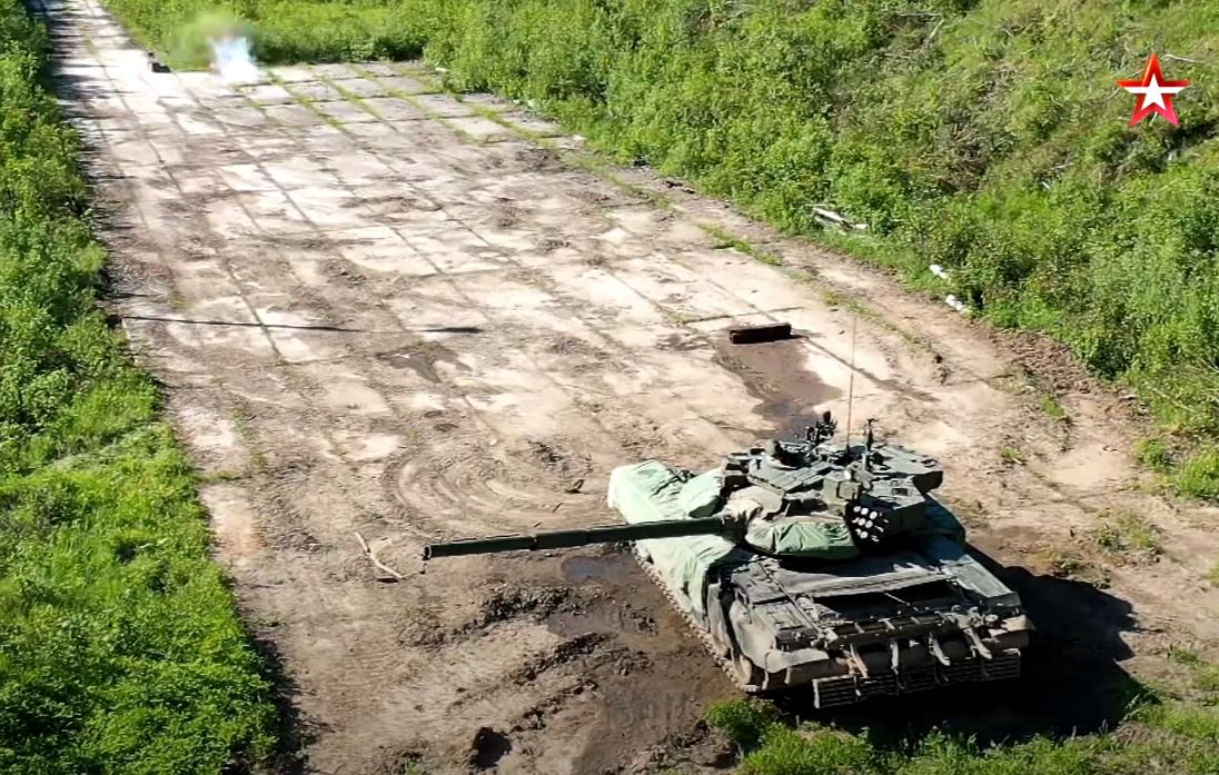

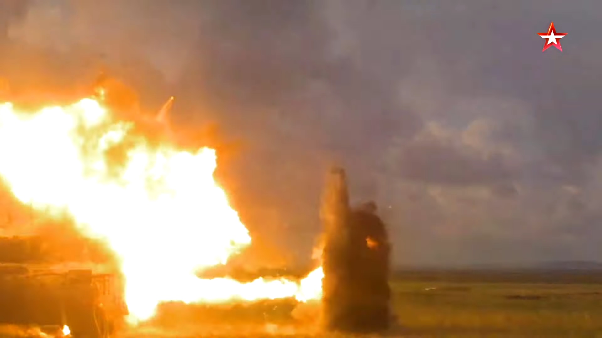

Первый выстрел с РПГ-7
https://uploads.disquscdn.com/images/789538cd044cbdff436fa83fa17f56fc902d4bbc389fb3229ee4bb30627ae723.png
https://uploads.disquscdn.com/images/57933dd7dc6b392ec9832b6c0dd6fbb04ea42c652fd69422b91f046745f7d07b.png
Второй выстрел с РПГ-7 (29:30)
Удар выстрела РПГ-7 в ДЗ?
https://uploads.disquscdn.com/images/5196929ecc0822001935df6b7a7ebea784b6273b2f920e42c2fec9dfd3a0f97e.png
https://uploads.disquscdn.com/images/e2fc38ca2c45e541219731017cd516dcc78d1381e644274b456d93c9778d39a5.png
https://uploads.disquscdn.com/images/c59225b22fd789e33bcda2b7df9a8d06e7eae00cf4ea939eb51d868c1d9e67c3.png
Отредактировано DAK (2021-07-11 23:56:41)

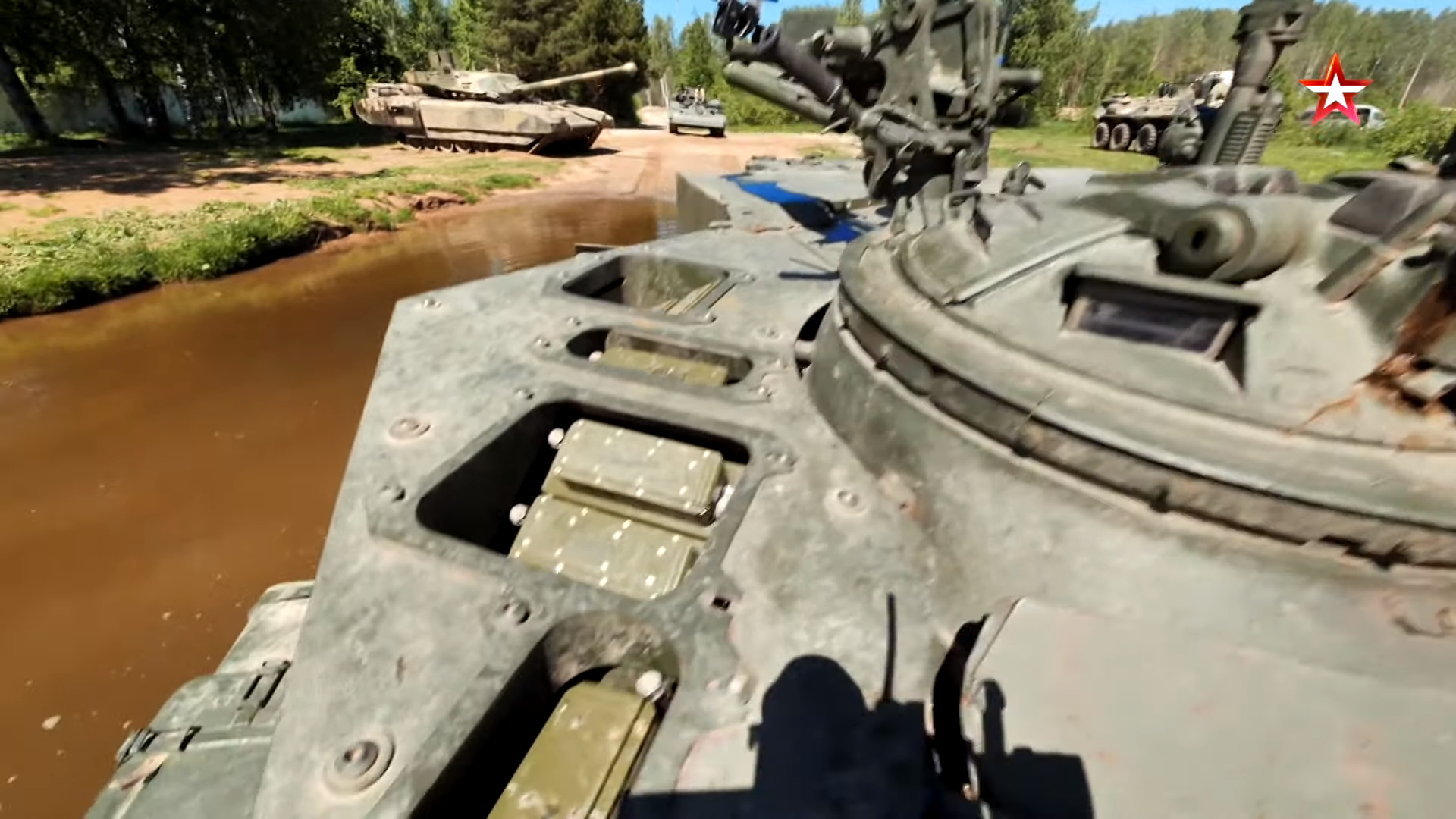

785
При всех плюсах Арены-М, что-то надо делать с ящиком ака модулем аппаратурным-слишком много места занимает, электроника далеко шагнула в плане миниатюризации, можно с пусковыми и РЛС совместить, или под броню загнать создав небольшую коробку.

Zhyravel написал(а):
Откуда информация, что в одну сторону действует?
Во всех источниках указано, вкл. схемы боеприпасов
И логично-что б не повредить собственно танк.

Aaz написал(а):
Обратите внимание на временную отметку 38:20. Судя по выбросу грунта мощность и плотность осколочного поля там более чем достаточны
А если посмотреть момент 29:30 осколков не достаточно для поражения и уничтожения гранаты, что привело поражение машины в борт.
P/S  Интересен этот момент при поражении гранаты - образуеться кумулятивная струя, понятно что она ослаблена. Хватает ли её для пробития  борта танка , или всё же бортовая ДЗ будет последней инстанции для гашения ?

Интересно, почему такое различие в локаторах Арены и Афганита?
На таких испытаниях применяют не инертные ли боеприпасы?
но они ведь структурно должны быть подобны боевым, т.е. вместо ВВ инертный наполнитель. Т.к. важно увидеть поражающие действие осколочного поля.
Ну тут судя по детонации - боевые
