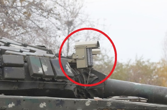

- Но причём тут это? Мы же об арифметике.....

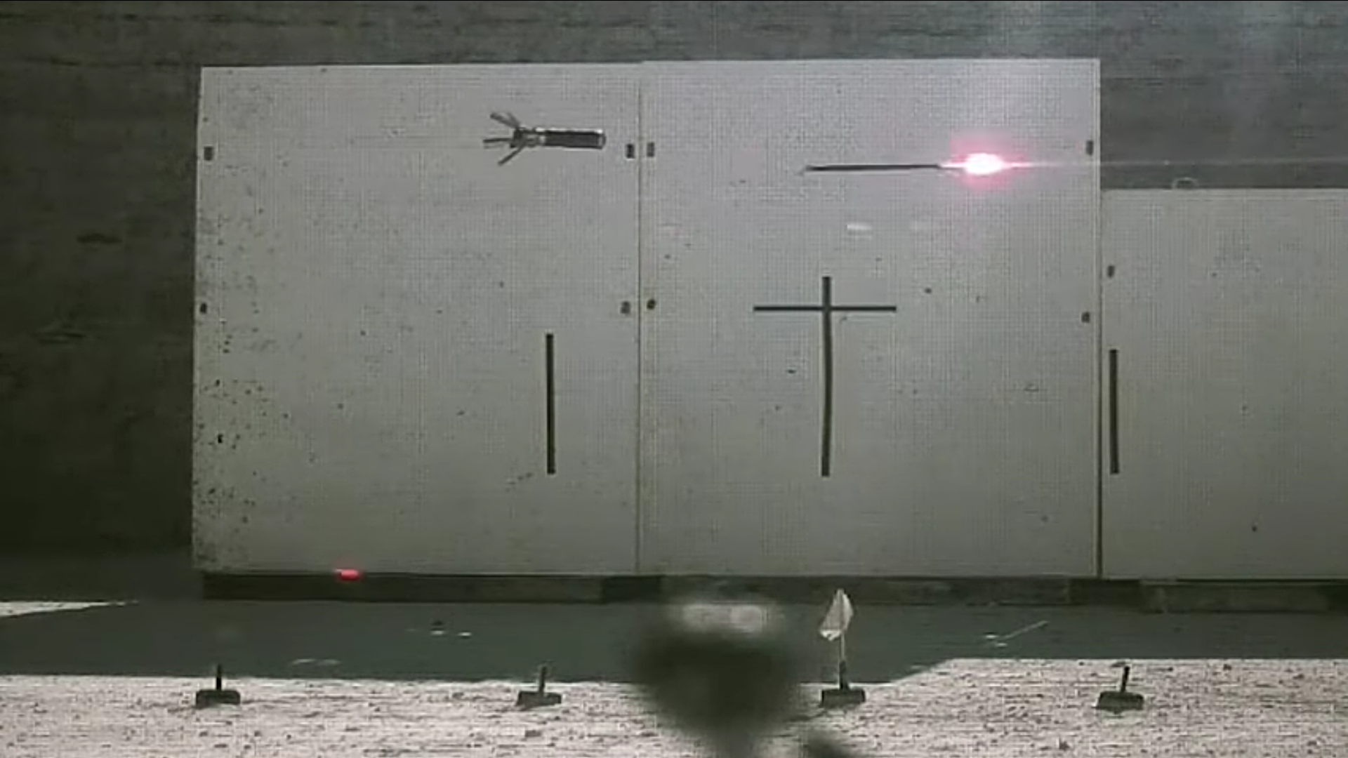

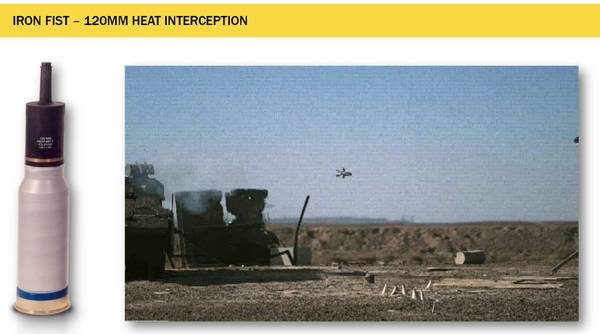

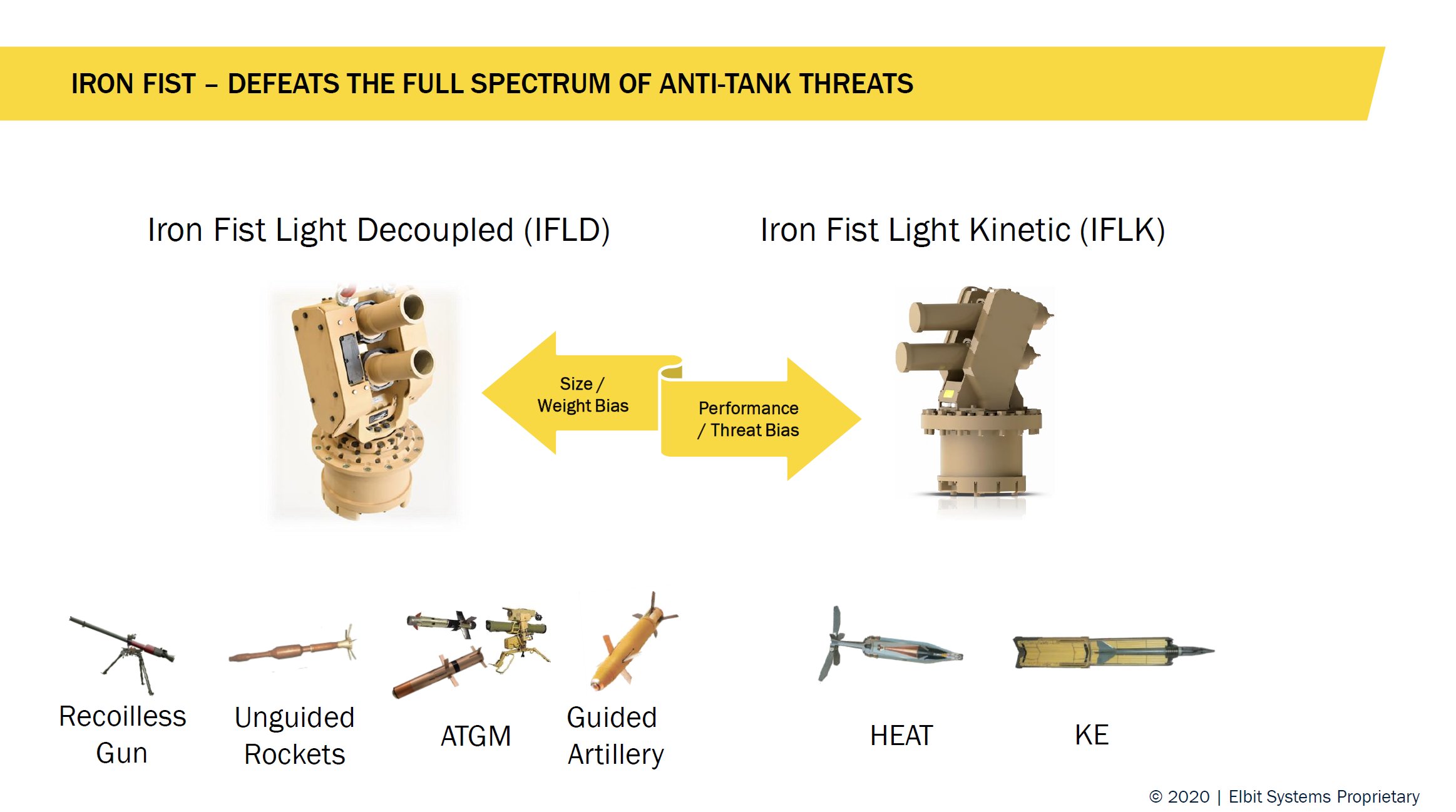

Граната Iron Fist Light Kinetic (IFLK) на испытаниях перехватила (отклонила с разрушением о преграду) ОБПС выпущенный 120 мм танковой пушкой
есть два вида гранат:
Iron Fist Light Kinetic (IFLK) оптимизирована для перехвата ОБПС и ПТУР
Iron Fist Light Decoupled (IFLD) оптимизирована для перехвата реактивных гранат
http://upforme.ru/uploads/000a/e3/16/79/42921.png

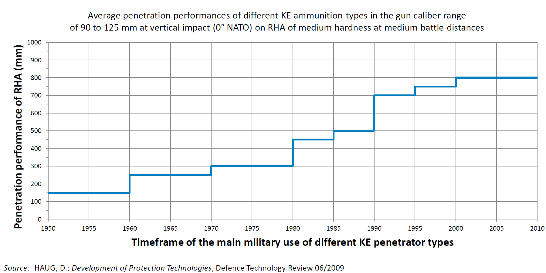

Ну вот, скоро снизится эффективность  БПС традиционной конструкции.
А новые, оснащенные отделяемыми в полете средствами преодоления КАЗ — будут сложнее и габаритней.
И уже пора думать, как их размещать в танковых боеукладках.

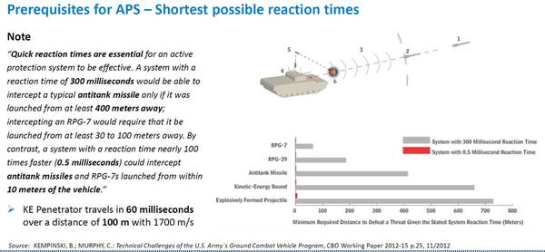

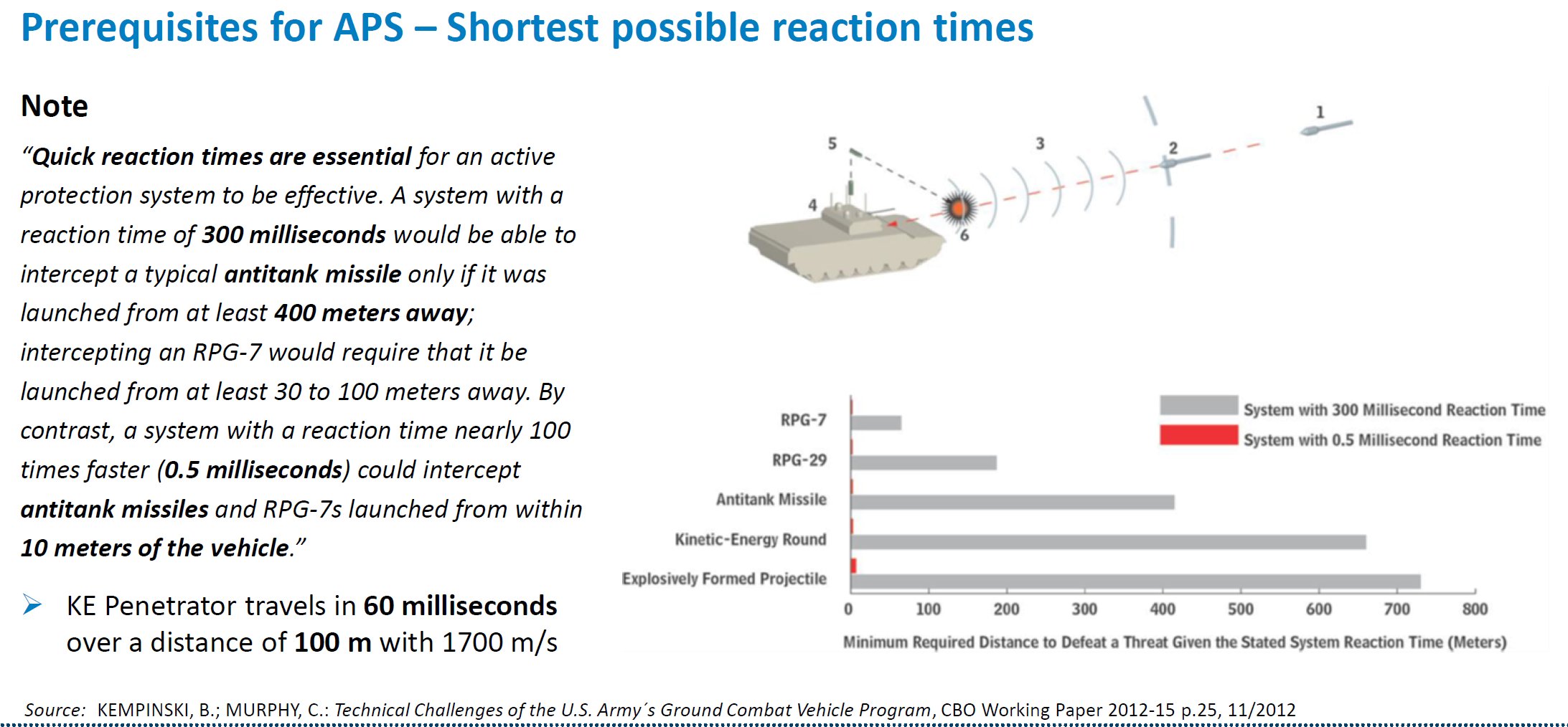

744

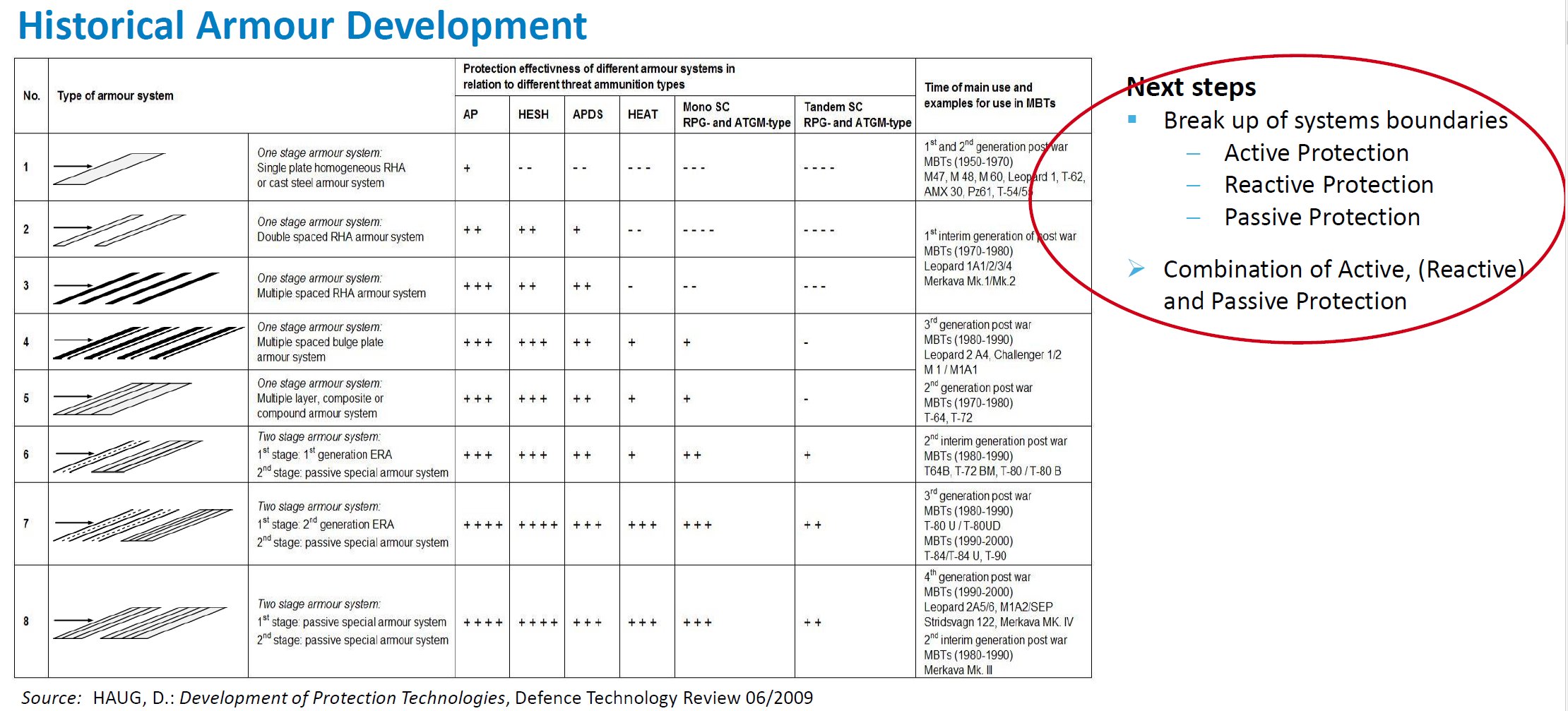

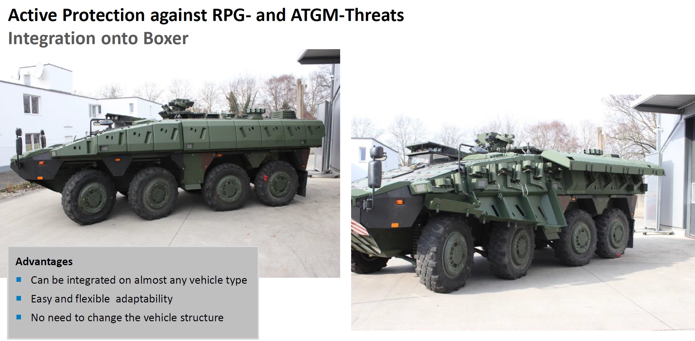

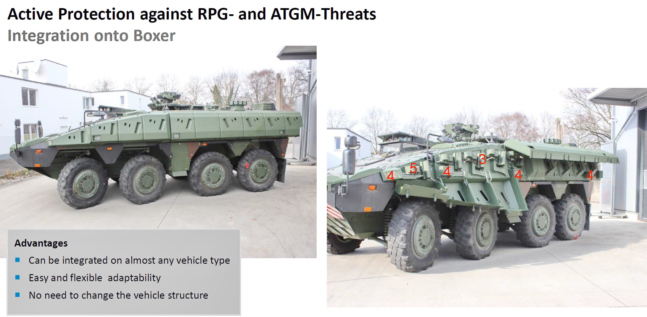

Презентации из выступлений прошедших здесь. Отсюда и отсюда.
Rheinmetall Defence.
Active/passive hybrid solutions – the next level of survivability for armoured platforms on the future battlefield.

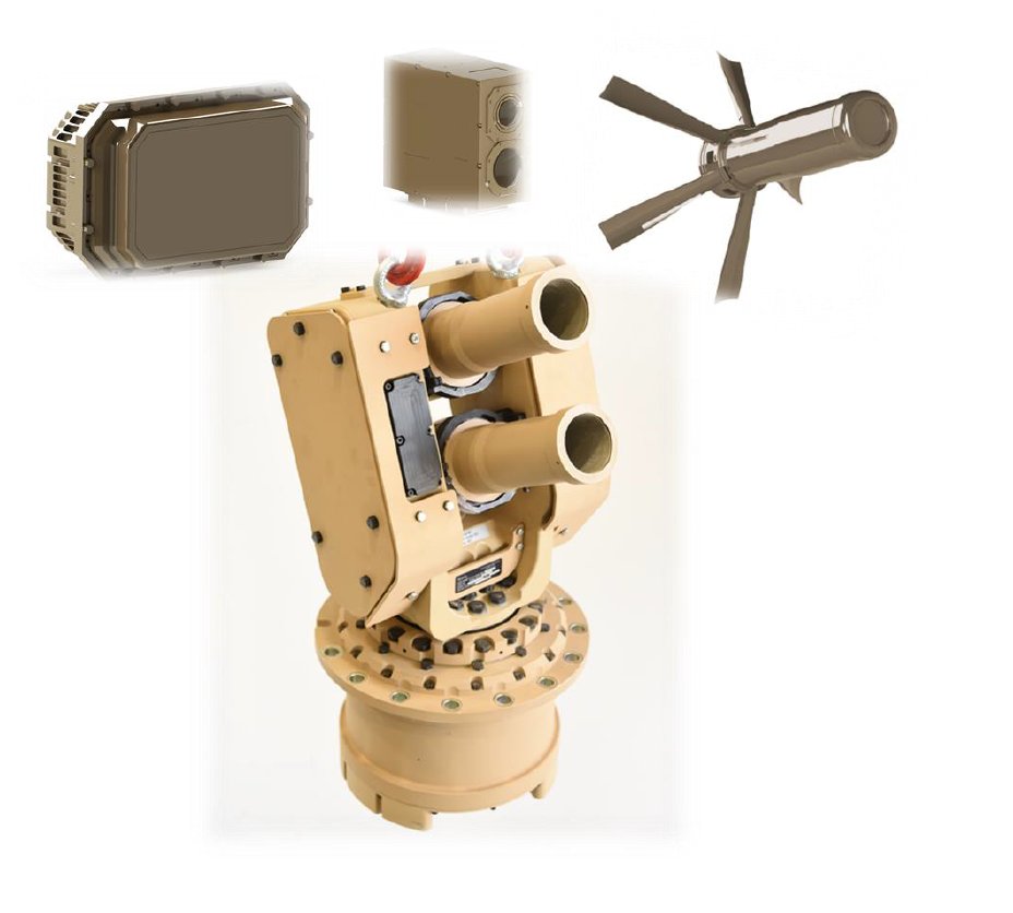

О КАЗ ADS (он же StrikeShield).
http://upforme.ru/uploads/000a/e3/16/2496/t44354.jpg
Немного странная классификация бронирования.
http://upforme.ru/uploads/000a/e3/16/2496/t98158.jpg
http://upforme.ru/uploads/000a/e3/16/2496/t27723.png
http://upforme.ru/uploads/000a/e3/16/2496/t93402.jpg
http://upforme.ru/uploads/000a/e3/16/2496/t46940.jpg

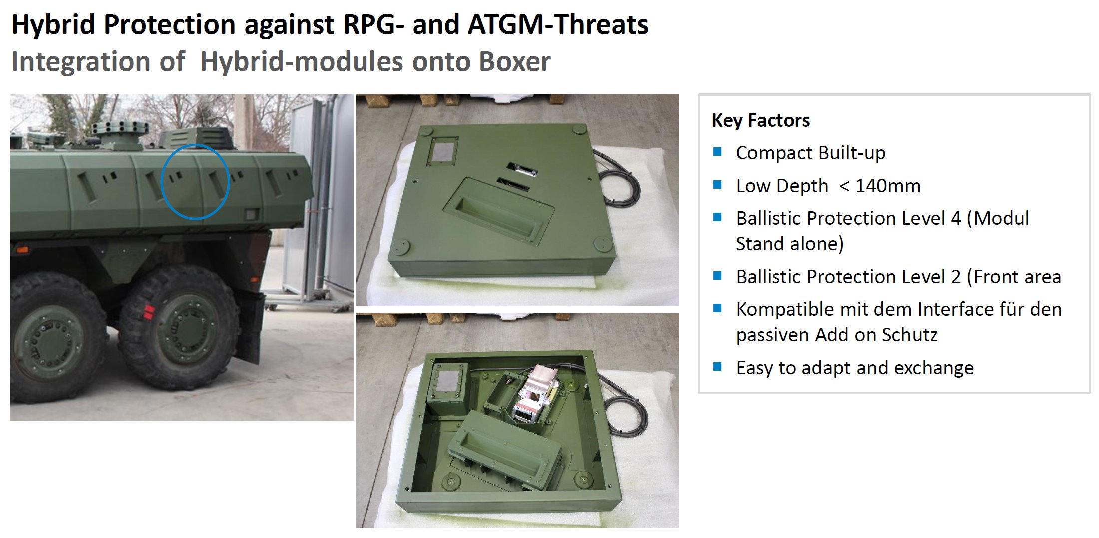

Про эти же модули.
http://upforme.ru/uploads/000a/e3/16/2496/t28372.jpg
1 - фронтальная бронепластина уровня 2 по STANAG
2 - тыльная бронепластина уровня 2 по STANAG
3 - контрбоеприпас
4 - радиолокатор
5 - оптические датчики
с подписями
http://upforme.ru/uploads/000a/e3/16/2496/t95033.jpg
http://upforme.ru/uploads/000a/e3/16/2496/t96940.jpg
с подписями
http://upforme.ru/uploads/000a/e3/16/2496/t16959.jpg

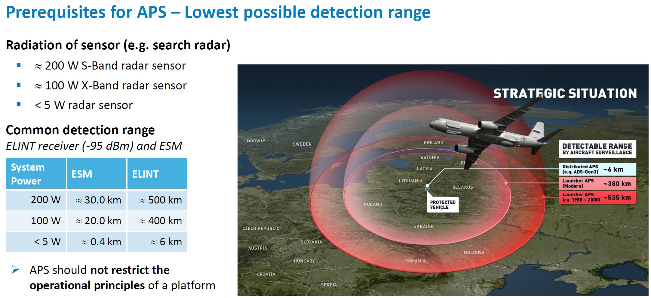

Известная картинка, добавленная похоже владельцем твиттера.
"Пугалка", когда комплекс РЭР "увидит" Армату с работающим Афганитом (мощность излучения радиолокатора до 3 Вт) - Армата увидит его в прицел.
http://upforme.ru/uploads/000a/e3/16/2496/t98947.jpg

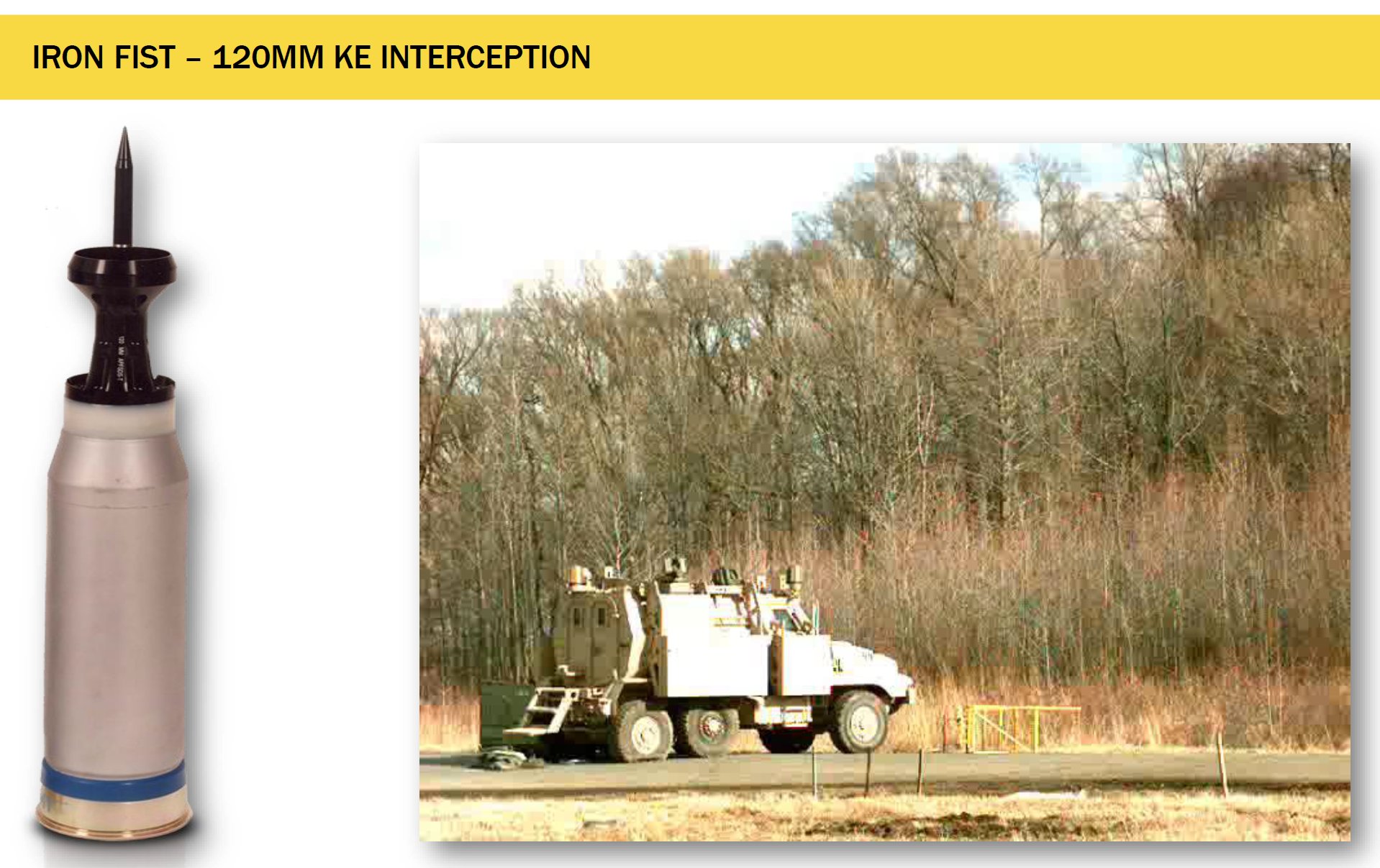

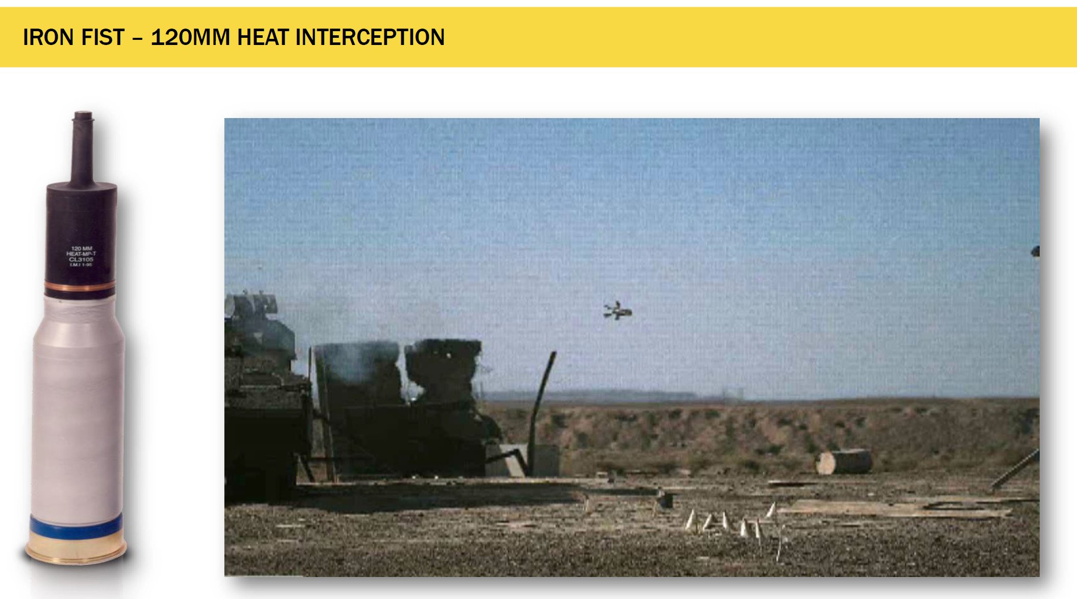

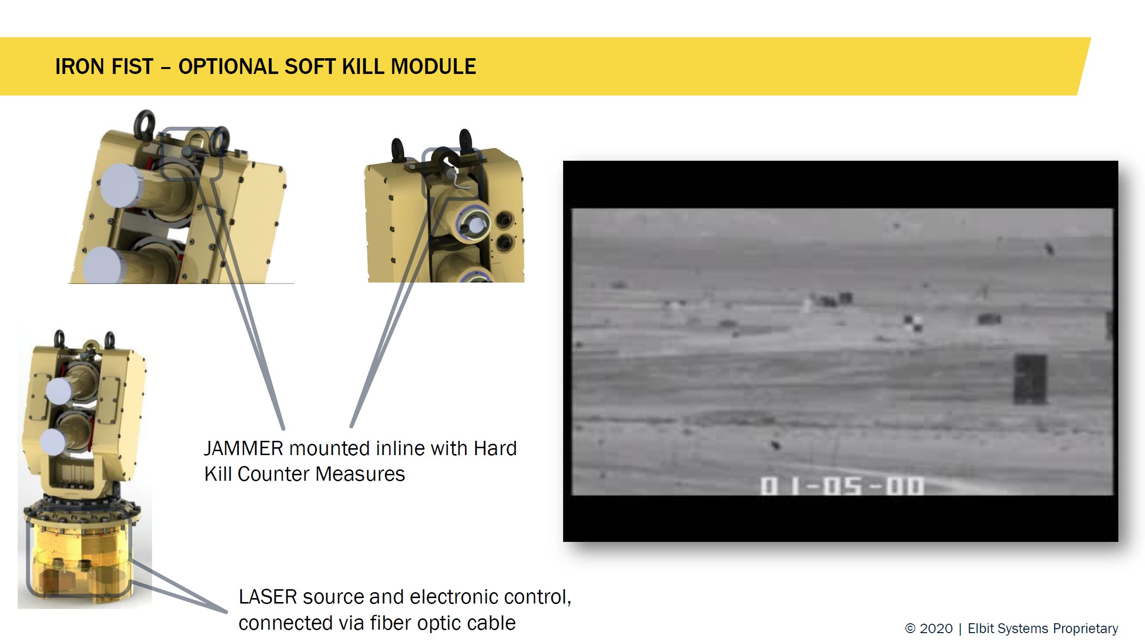

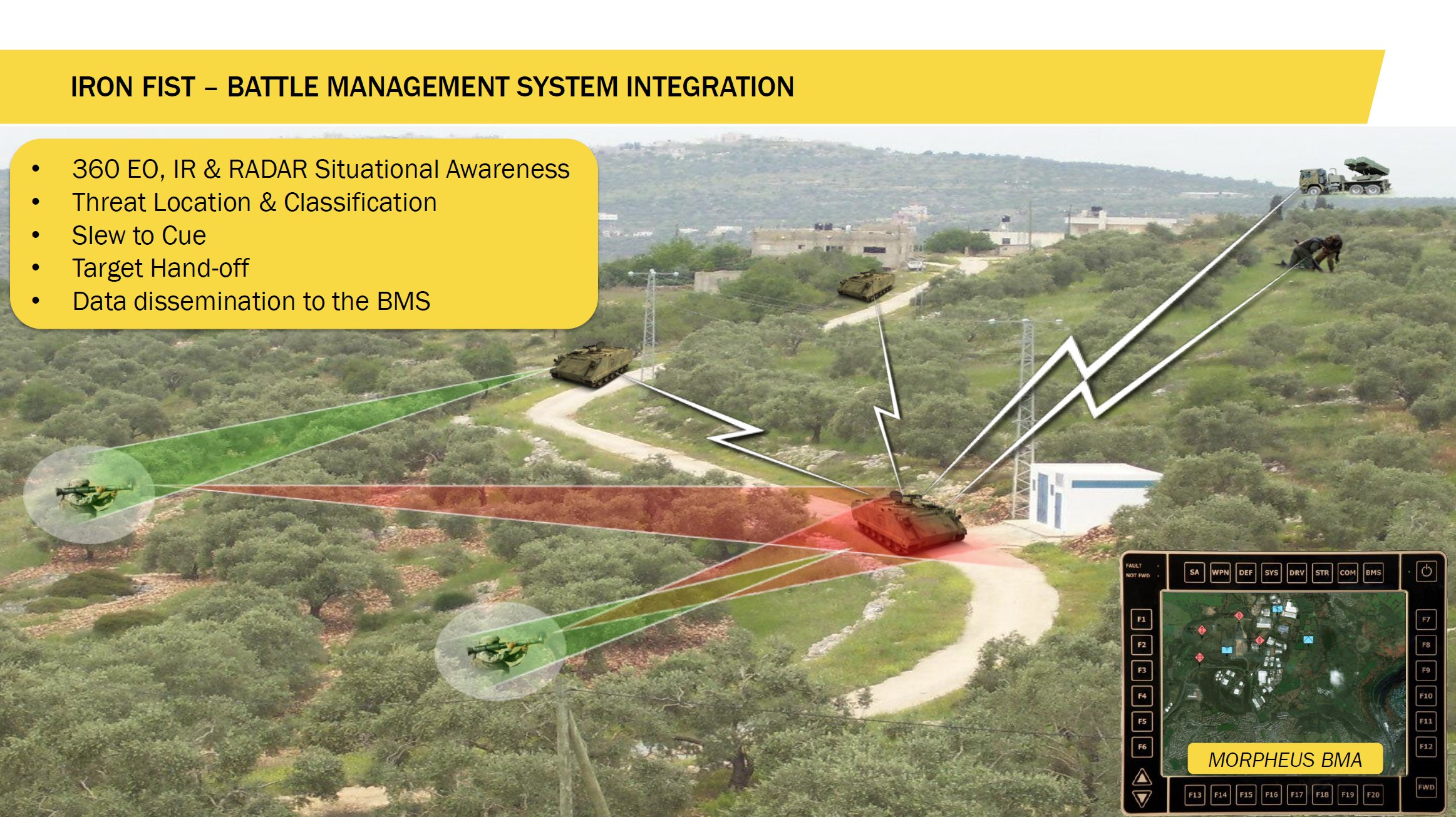

Elbit Systems UK.
IRON FIST active protection system; a game changer for mission success.
В дополнение к картинкам из предыдущего поста.
http://upforme.ru/uploads/000a/e3/16/2496/t63812.jpg
http://upforme.ru/uploads/000a/e3/16/2496/t38337.jpg
http://upforme.ru/uploads/000a/e3/16/2496/t72049.jpg

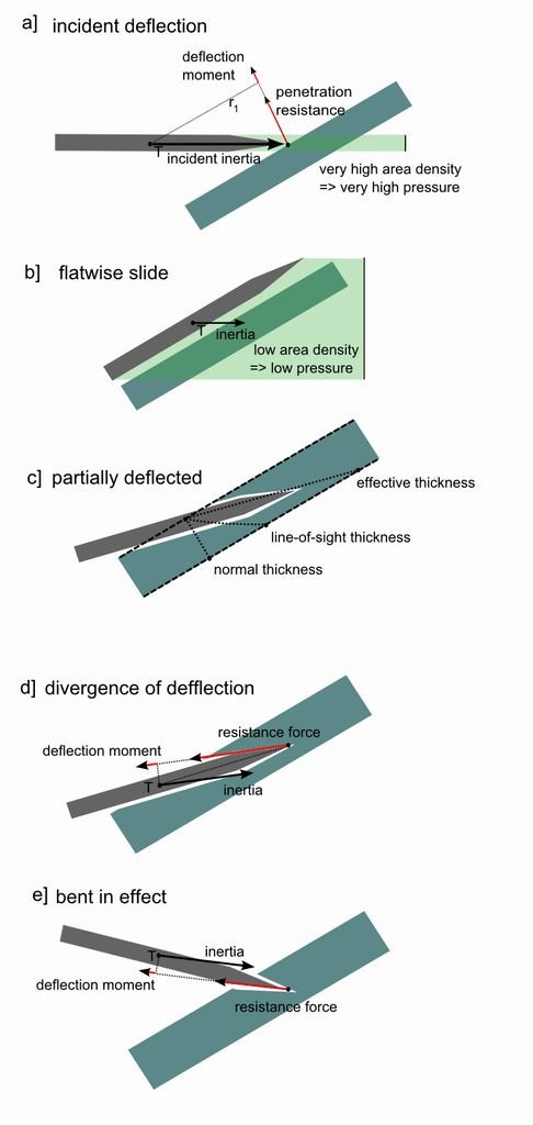

Также добавлена похоже владельцем твиттера.

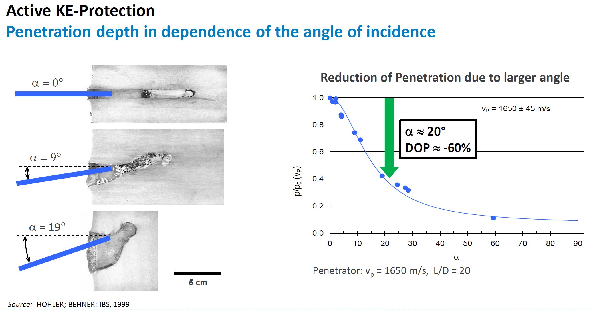

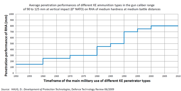

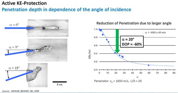

Демонстрирует снижение пробиваемости БОПСов при изменении угла встречи с целью - результат неразрушающего воздействия контрбоеприпаса КАЗ.
http://upforme.ru/uploads/000a/e3/16/2496/66019.jpg
745
Бопс в испытаниях M322, могли б что-то по длинее взять :)
2й уровень станага для КАЗ которая как бе защита тоже во всю длину-странное решение, удачная очередь современными патронами и система вышла из строя.

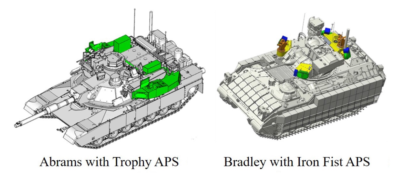

КАЗ для армии США
- Trophy как известно уже закупается для четырех ABCT
- Iron Fist для Bradley пока не прошел вторую фазу испытании, испытания прописаны на 21FY.
- Для Stryker испитивали два разних КАЗ - Advanced Modular Armor Protection – Active Defense System от UBT/Rheinmetall и Trophy Light system от DRS/Rafael.  Армия не выбрала ни одно из этих решений из-за продемонстрированной производительности и зрелости систем.
- Trophy весит 3901 кг (8,600 pounds), Iron Fist около 700 кг (1,543 pounds)
https://thedeaddistrict.blogspot.com/20 … s-aps.html
http://upforme.ru/uploads/000a/e3/16/79/t27319.jpg

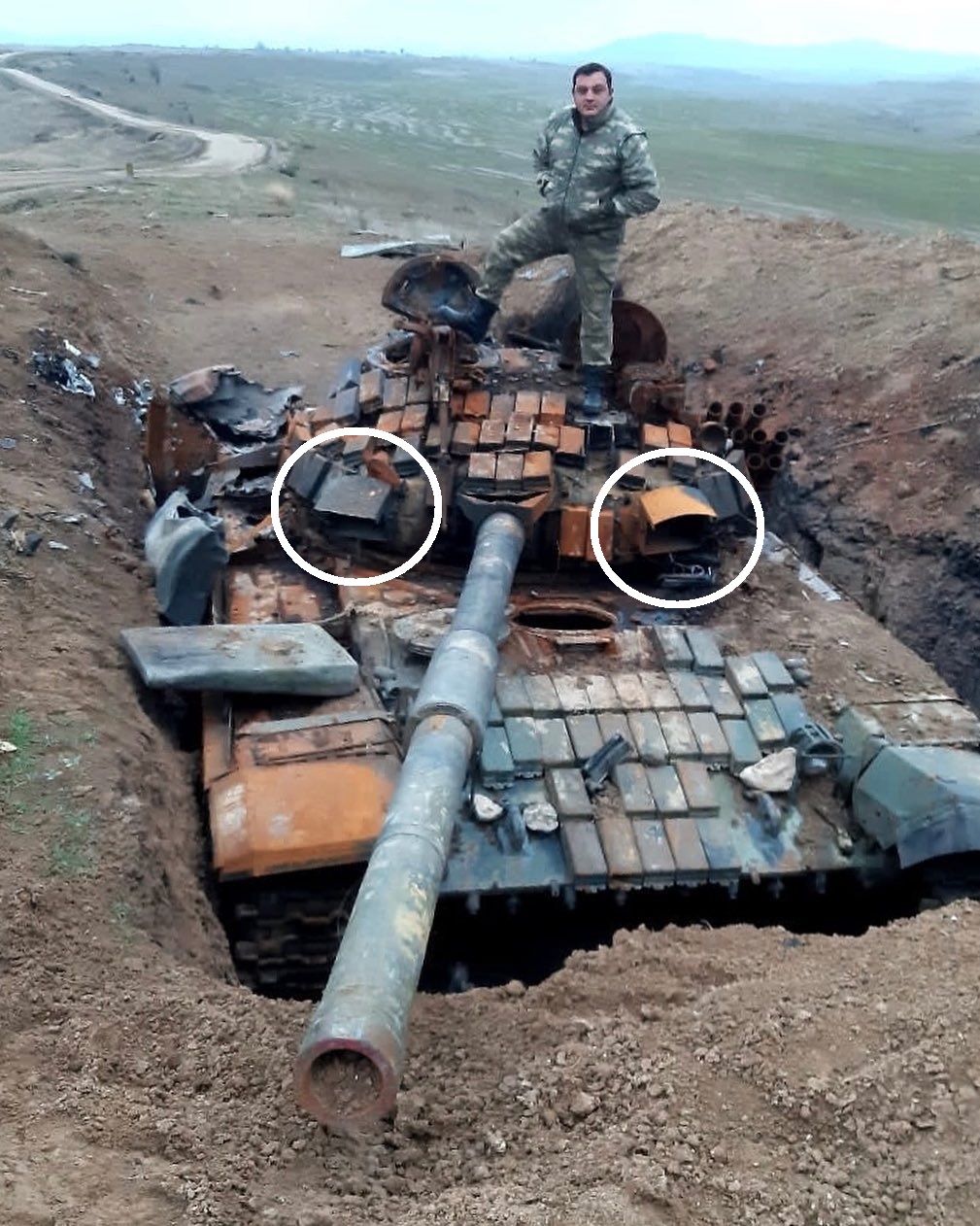

747
748

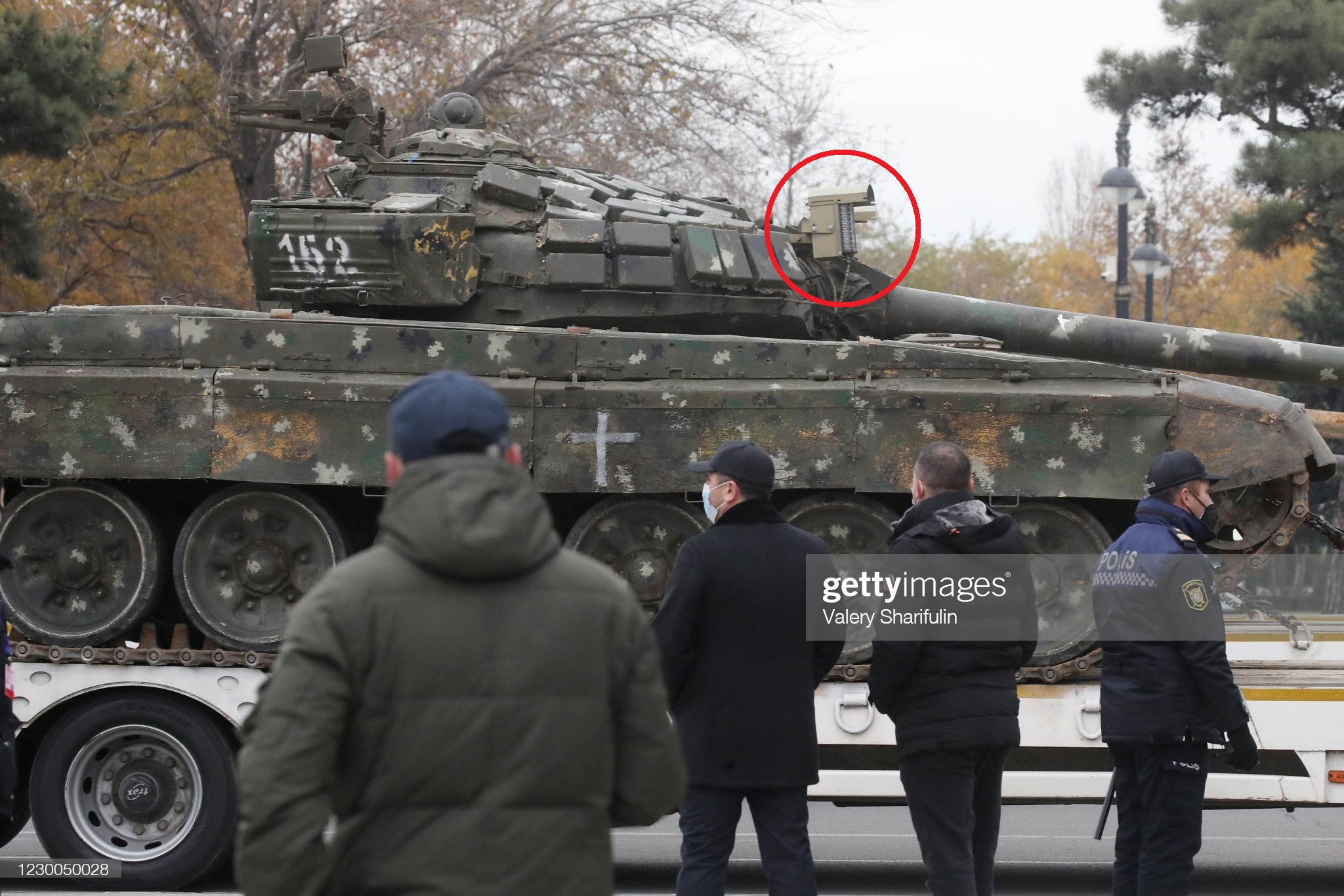

Самодельный армянский КОЭП или ИК светильник
