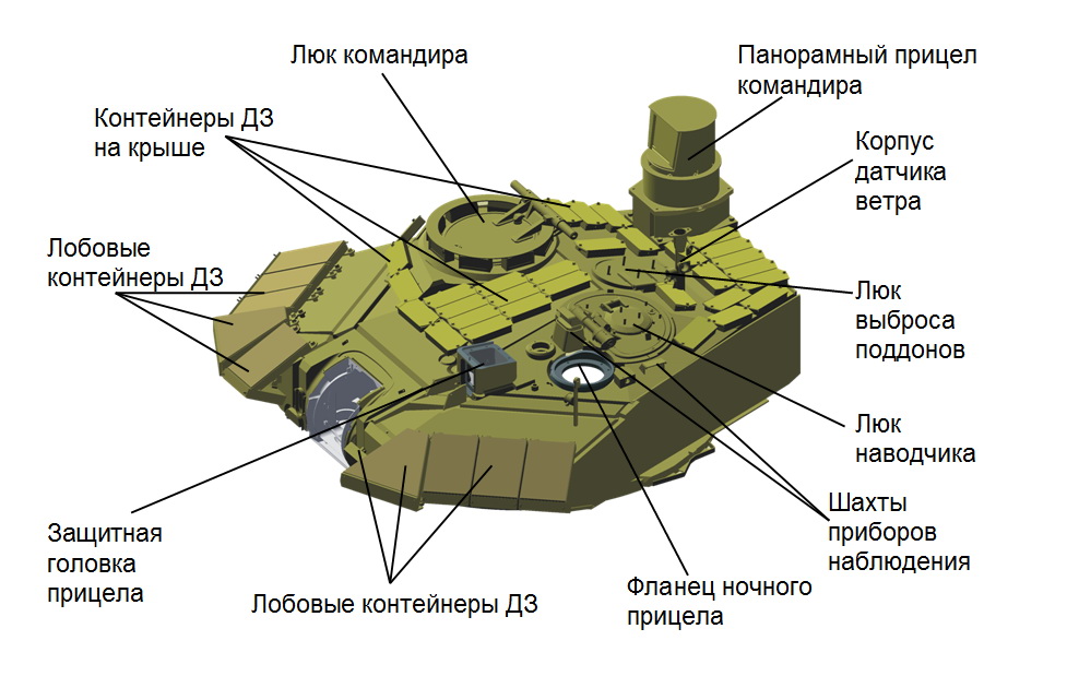

В своё время не то на ГСПО, не то на Авиабазе была достаточно длинная дискуссия по вопросу приборов наблюдения командира. Если не ошибаюсь, между Валерием Мухиным и Ириной Перельман.
На рисунке http://upforme.ru/uploads/000a/e3/16/4479-1-f.jpg видно, что люк командира и приборы поменялись.
В связи с этим вопрос: означает ли это, что западный подход оказался правильнее? Или он правильный только в сочетании с панорамным прицелом?
141
На этом рисунке изображена башня модификации для инозаказчика. Могу предположить, что зарубежный покупатель захотел, чтобы все было именно так.
