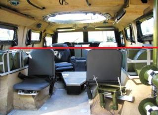

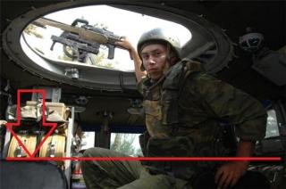

816
В сооб 853 показаны милицейские Тигры. У них другие люки, чем у армейских.
В сооб перед этим на последнем фото виден небольшой пядестал под люком. Возможно им и пользуются стрелки "из люка".
Отредактировано vecher (2010-08-30 00:07:50)
817
vecher
хорошо, давайте посмотрим ещё раз. корпус у армейской и милицейской машины (за исключением люков) одинаковый? одинаковый. значит и высота кабины изнутри одинаковая.
теперь, смотим фото с бойцами на машине:
http://77rus.smugmug.com/Military/Interpolitex-2009/F45-copy/700686250_Wuiio-M.jpg
тут мы видим, что стоя на полу кабины, над крышей будут находится только голова и частично плечи, что не достаточно для прицельного ведения огня из оружия.
на следующем фото мы видим, что боец сидит на спинке сиденья, либо на чем-то ещё имеющем примерно ту же высоту, что спинка сиденья - с ногами на сидушке. что создаёт эффект как будто там есть тумбочка, на которой можно стоять. но на следующем фото отчетливо видно, что там есть какой-то подьём, но совершенно не достаточный, чтобы на нём стоять высунувшись по пояс.
http://upforme.ru/uploads/000a/e3/16/35493-1.jpg
http://upforme.ru/uploads/000a/e3/16/35493-3.jpg
такого помоста хватило бы, если бы оружие стояло непосредственно на крыше, без вертлюга, который поднимает его ещё сантиметров на 15-ть...
p.s. кто скажет сколько мест осталось в армейской версии машины?

Сегодня залез в "Тигр" с рулеткой. Сразу оговорюсь, что машина совершенно новая, только с завода. Пол с уступом, в кормовой части выступает на 4...5 сантиметров. В средней и передней части высота салона 137 см.
824
и как из люка стрелять?
825
Вам мало? Ну тогда встаньте на то, на чем стоят солдаты на параде. Или на то, на чем стоит правая нога бойца из поста №825. Что за проблема такая, что Вы делаете столь сокрушительные выводы? Вдоволь посмеялся, когда шли дебаты о лужах соляры под "Волком". Сам в подобном цирке участие принемать не собираюсь.
826
Стать на тумбу. Ещё ~30см вверх.
827
ламер написал(а):
Вам мало?
я уж понадеялся, что додумаетесь без моей указки люк открыть и прикинуть как стрелять можно :(
но специально для вас могу циферьки сложить:
137см до верха крыши + 20 см на плечо с прикладом + 30 см головы= 187 см росточку должно быть только для стрельбы из поставленного на сошки пулемёта.
а если ещё 15 см вертлюги добавить - то вообще 202 см рост нужен...
и это если боец будет по стойке "смирно" у оружия стоять.
блин, даже не знаю, что сказать... ну закинули они туда ящики с/из под патронов, или другой какой инвентарь.
там нет 30 см тумбы. от силы 15 см.
Отредактировано iliq (2010-08-31 00:10:32)
