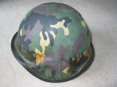

http://www.gostak.co.uk/composites/russia/Russian%20experimental,%20composite,%20left,%20DPowers%20coll,.jpg.jpg
Label inside shell reads - 'M6B7, #00247, NOV. 92'
а такое вот чудо не знаете для кого ? НИИ стали экспериментировало с впрессовкой крашеной тряпки еще в начале 90х ? почему тогда вся серия армейских шал с ужасной краской (откалывалась "хлопьями)? и только на крайней версии 6Б27 сделали тряпку с цифрой впрессованную
Отредактировано Wiedzmin (2016-07-26 15:31:51)
117
Отредактировано Wiedzmin (Сегодня 15:31:51)
На самом деле у них так толком ничего и не получилось. Одно дело сделать с декоративным слоем из тряпки десяток-другой "скорлупок" для показов и выставок, и совсем другое -- плодить такие вещи тиражами в десятки тысяч. Обратите внимание на края колпака -- видите, как там все морщинами идет? На самом деле у этих ранних шлемов столько проблем было, что про все эти красивости пришлось забыть практически сразу...
119
ну в армию оно вроде попало, либо эта самая опытная партия, их просто продавали, не успел в свое время взять.
да я видел ранние 6Б7...
а титановые для армии в основном из за цены не пошли ? а то 6Б6 не сказать то что бы особой тяжелый
120
По целому комплексу причин. Во-первых, исключительно сложная технология штамповки колпака. С совершенно неприемлемым процентом брака. Оно, конечно, потом бы все это отработали, но тканево-полимерный реально проще в производстве в разы. Во-вторых, там все равно без арамидного подпора не обойтись было. И тут свои проблемы начинались. Если титановый колпак пробивался, то поражающий элемент арамидом хоть и удерживался, но отрывал его на большой площади от титана, выгибался внутрь и бил по башке. Ну и цена. Но, в основном, из-за высокой стоимости собственно производства. По стоимости самих материалов целиком арамидный кабы не дороже выходил...
