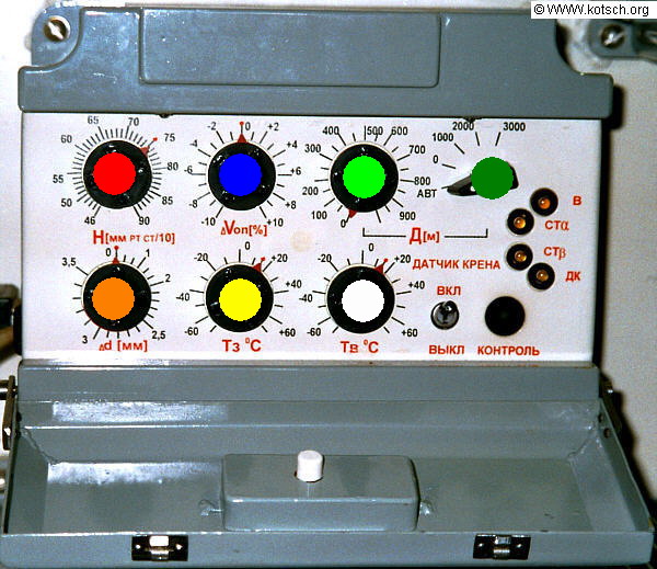

Антипов написал(а):
Понятно что с введением ТБВ все эти потенциометры стновятся ненужными, но остается проблема с износом канала ствола.
Да?
http://upforme.ru/uploads/000a/e3/16/86095-1-f.jpg
ну а эти 6 крутилок что по вашему - те же потенциометры:). Раскрасили только их повеселей:)
Раскрашивал их я в графическом редакторе, уж не помню для какого форума (нужно было объяснить человеку какая крутилка для чего нужна). Изначально вот так выглядело:
