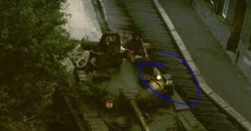

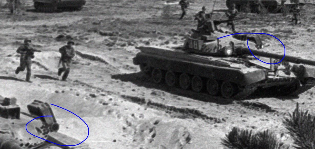

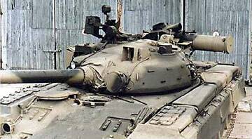

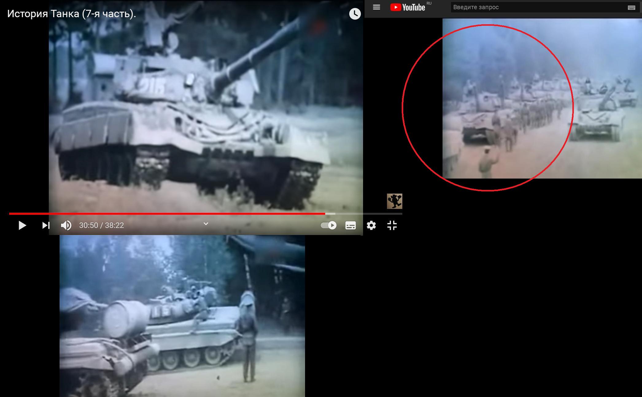

Музейное творчество что ли? У него башня Т-64Б похоже
932
Обычная рання башня Т-80Б.
933
Судя по турели "Утёса" родная. Но "Луна" с другой стороны... :crazyfun:
934

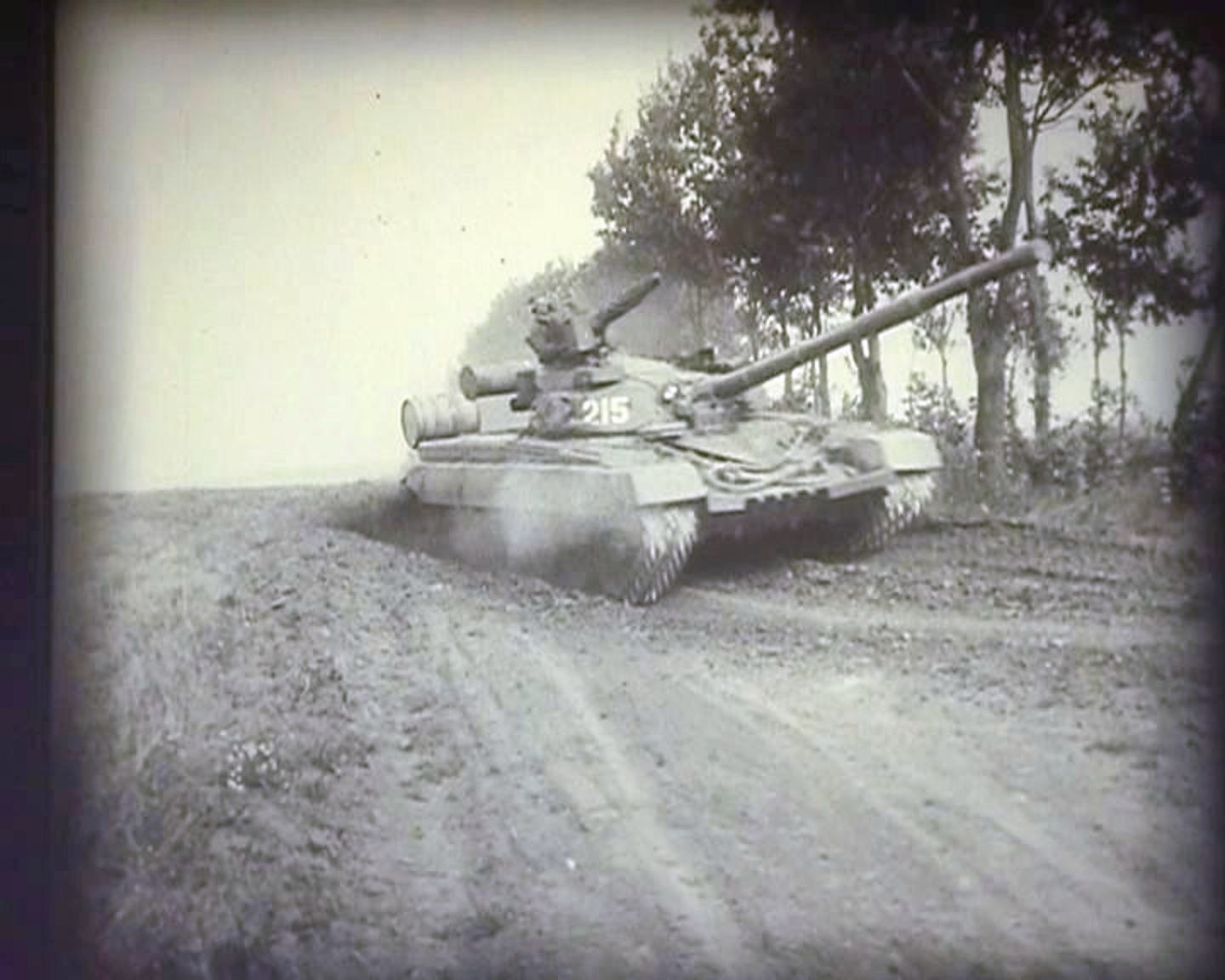

Дык на ранних Т-80Б луна с левой стороны и была, как у Т-80.
935
Нет ли случайно данных до какого года она такой была?
938
Не встречал пока-здесь надо по серийникам смотреть, может кто-то заметил изменения по ним.
939

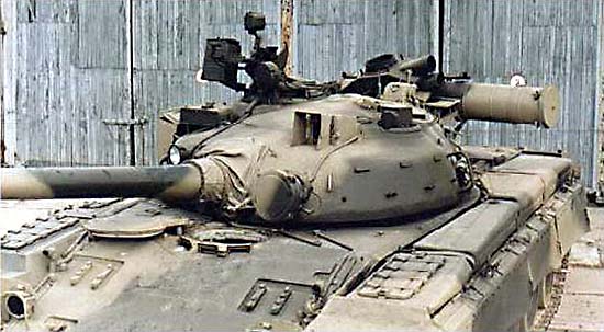

В интернете в статьях о танке Т-80Б часто упоминается, что с 80-го года введена башня "унифицированная с Т-64Б". Наверное, это и есть то самое событие... Кстати и система "Туча" как раз введена с 1980-го.
940

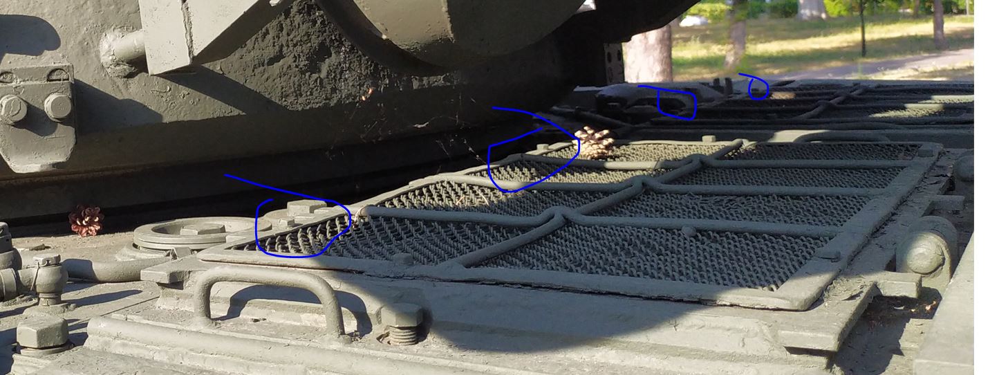

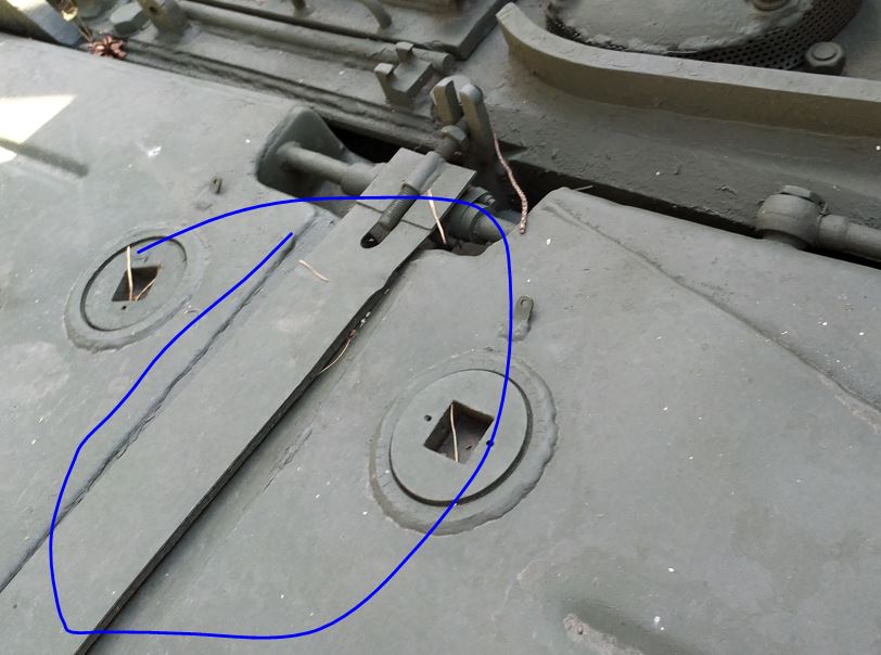

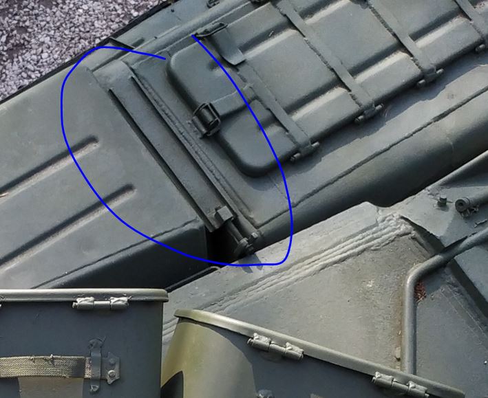

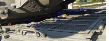

siba219 написал(а):
Танк Т-80Б выпуск -  май 1979г., ЛКЗ, установлен в парке "Патриот" в г. Ковров Владимирской области
Ремонтная машина, по деталям облик 79 не бьется, что собственно не удивительно

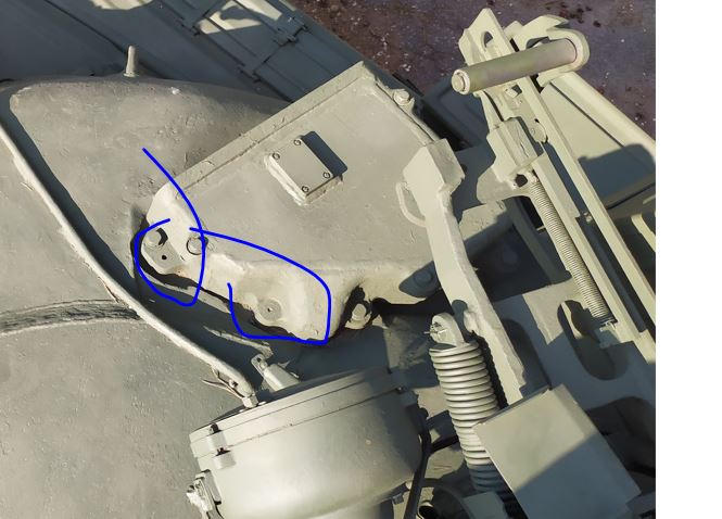

Навскидку:
Машина имеет унифицированные сетки, введённые в январе 80
https://forumupload.ru/uploads/000a/e3/16/1227/t264565.jpg
Но при этом ГТН еще со штифтовкой
https://forumupload.ru/uploads/000a/e3/16/1227/t809835.jpg
Ленты крепления бункеров вперемешку с ребрами и без
https://forumupload.ru/uploads/000a/e3/16/1227/t286719.jpg
https://forumupload.ru/uploads/000a/e3/16/1227/t37099.jpg
Плита МТО уже унифицированная, но еще скреплениями под третью бочку.
ну и т.д.

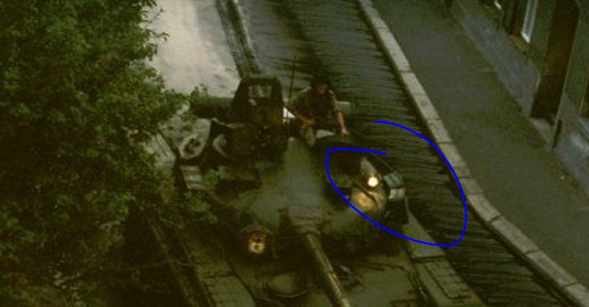

Думаю, что не позднее первой половины 80 года, т.к. в феврале 81 приходит извещение об изменении установки ФГ-126 на колпаке с системой 902Б, до этого ставили так:
https://forumupload.ru/uploads/000a/e3/16/1227/t624535.jpg
после так
https://forumupload.ru/uploads/000a/e3/16/1227/t854073.jpg
Унифицированные в плане БО, а не геометрии колпака, или схемы его защиты, у 80-к колпаки свои ижорские, кроме опытных на различные темы.
941
Это понятно, что башни разные. Имелся ввиду переход от ранней башни Т-80Б к поздней (с фрезеровками на скулах).
Формулировка пространная "С 1980 года начали устанавливаться двигатель ГТД-1000ТФ мощностью 1100л.с. и башня унифицированная с Т-64Б (http://t80leningrad.narod.ru/tank_t80_3.htm)", но это единственное встретившееся упоминание о том, что с башней Т-80б что-то делалось.
942
Возможно сначала, как видим по фото, башня по форме была близкой к Т-64, потом перешли полностю на свою, от етого и стала называться унифицированной ;)

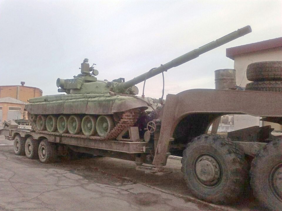

Более 20 современных модернизированных танков Т-80БВ поступило на вооружение Береговых войск Тихоокеанского флота (ТОФ). Танки усилят ударные возможности приморского соединения морской пехоты ТОФ.
Эшелон с боевой техникой накануне прибыл на одну из железнодорожных станций Владивостока. После разгрузки боевые машины в сопровождении военной автоинспекции на специальных тралах доставлены в автопарк соединения.

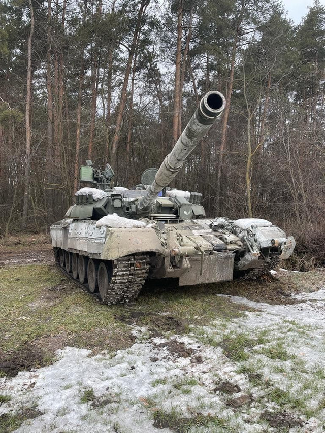

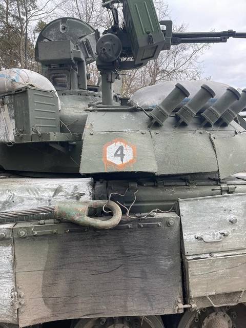

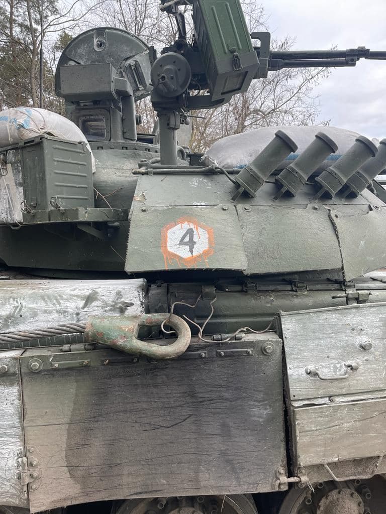

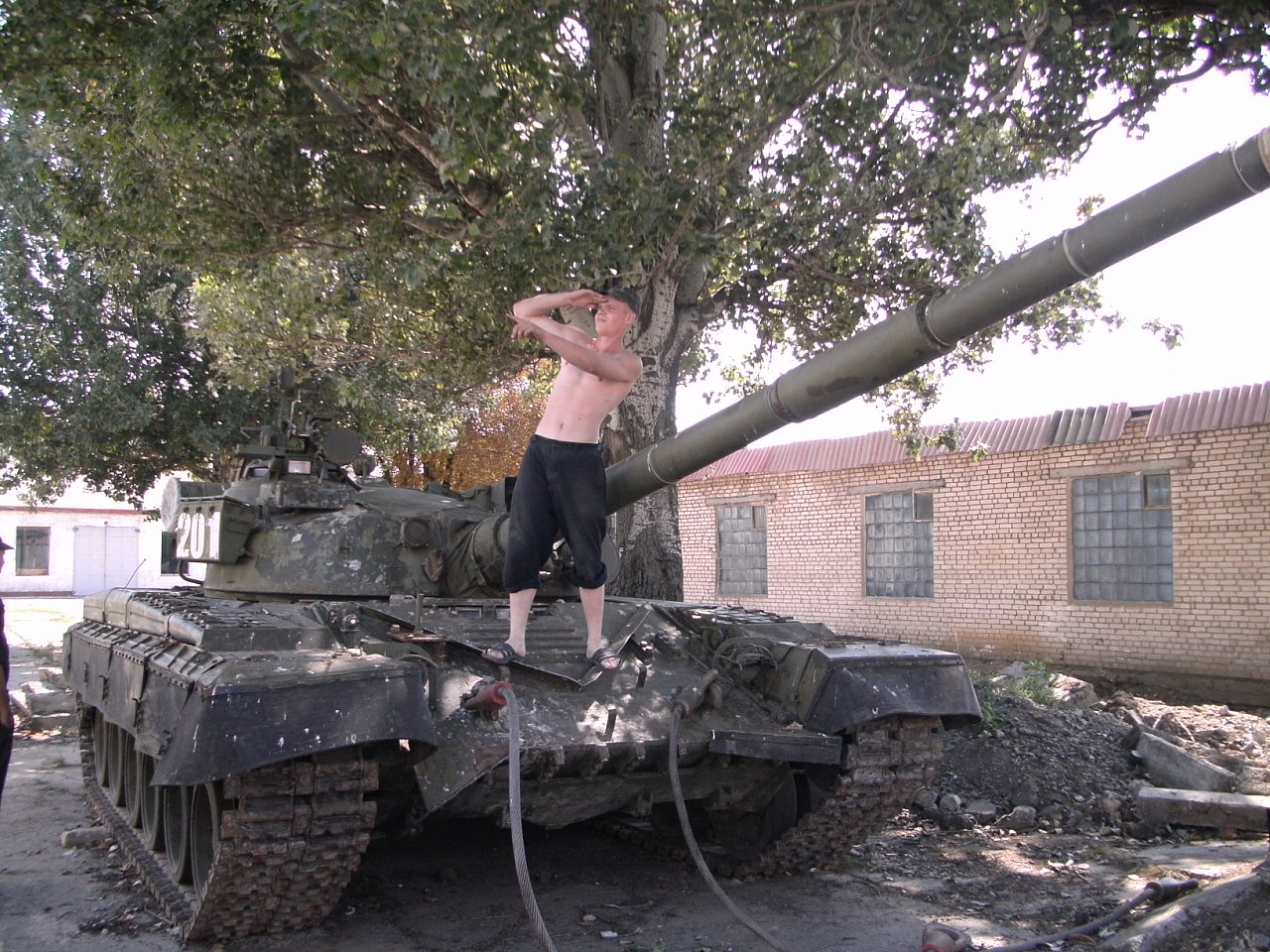

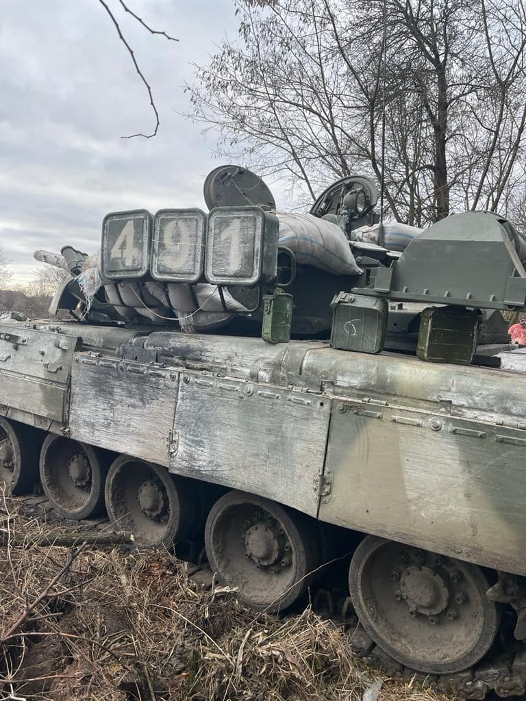

Танк Т-80У, б/н 491, 13-го танкового полка 4-й танковой дивизии. Село Бобрик, север Полтавской обл., февраль 2022 г.
http://forumupload.ru/uploads/000a/e3/16/1842/t76122.jpg
http://forumupload.ru/uploads/000a/e3/16/1842/t801588.jpg
http://forumupload.ru/uploads/000a/e3/16/1842/t596777.jpg
https://altyn73.livejournal.com/1473379.html
https://t.me/milinfolive/77202
https://t.me/Segodnya_life/43177?single
